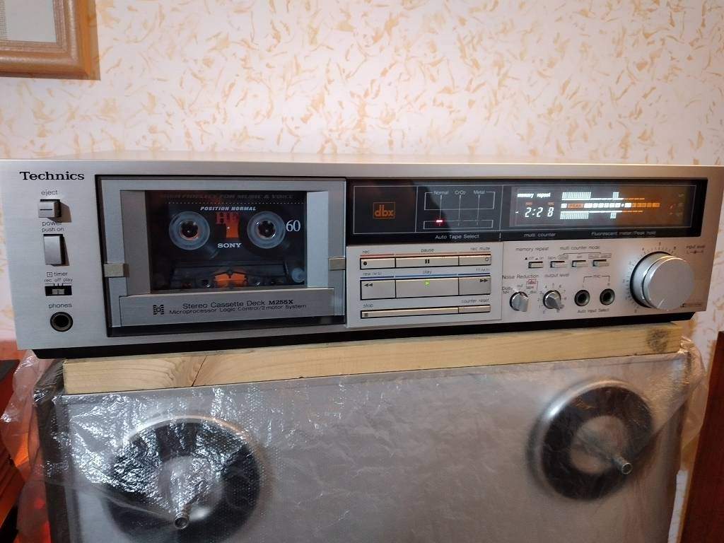

Massimiliano S. Inviato 15 Novembre 2021 Condividi Inviato 15 Novembre 2021 Alla fine è arrivato questo, Technics RS-M215. Fermo da tempo immemorabile, è partito subito e suona anche molto bene. Ha una notevole rumorosità meccanica, in diminuzione. Cosa posso fare per dare una mano, fermo restando che spero di non dover cambiare le cinghie? Nel service manual c'è uno schema di lubrificazione (e che olio usereste)? Grazie. Link al commento https://melius.club/topic/46-cassette-deck-quale/page/33/#findComment-271780 Condividi su altri siti Altre opzioni di condivisione...
ediate Inviato 15 Novembre 2021 Condividi Inviato 15 Novembre 2021 @Massimiliano S. forse lo devi solo lasciar camminare un po’. Io ho il suo omologo a vu-meter, il 205, eccellente apparecchio che l’hanno prossimo fa quarant’anni e a cui non ho mai dovuto cambiare niente. NON osare cambiare la cinghia 😂 (se non è rotta) perché le cinghie di quel tempo della Technics sono quanto di meglio e più affidabile abbia mai visto… quelle odierne ti durerebbero due-tre anni, e poi ricomincerebbe il valzer delle sostituzioni. 1 Link al commento https://melius.club/topic/46-cassette-deck-quale/page/33/#findComment-272224 Condividi su altri siti Altre opzioni di condivisione...
Massimiliano S. Inviato 15 Novembre 2021 Condividi Inviato 15 Novembre 2021 @ediate ricordavo la faccenda delle cinghie immortali. Ma che diavolo fanno adesso per far durare tutto così poco? E poi vengono a parlarmi di "progresso" 😤 E un po' di lubrificazione la faresti? Link al commento https://melius.club/topic/46-cassette-deck-quale/page/33/#findComment-272345 Condividi su altri siti Altre opzioni di condivisione...
oscilloscopio Inviato 15 Novembre 2021 Condividi Inviato 15 Novembre 2021 @Massimiliano S. Concordo con @ediate se non slittano e la macchina avvolge e riavvolge bene lascia stare le cinghie, al limite se la senti molto rumorosa cerca di capire da dove proviene il rumore ed al limite pulisci e lubrifica. 1 Link al commento https://melius.club/topic/46-cassette-deck-quale/page/33/#findComment-272446 Condividi su altri siti Altre opzioni di condivisione...
ediate Inviato 15 Novembre 2021 Condividi Inviato 15 Novembre 2021 @Massimiliano S. 3 ore fa, Massimiliano S. ha scritto: E un po' di lubrificazione la faresti? Se è necessaria, certamente sì. Ah, un’altra cosa, munisciti di cotton-fioc ed alcool isopropilico perché quelle cassette, inutilizzate da tanto tempo, potrebbero lasciare dell’ossido sulle testine. Non pulire il pinch-roller con nessun alcool, al limite con un cotton-fioc leggermente inumidito con acqua. Link al commento https://melius.club/topic/46-cassette-deck-quale/page/33/#findComment-272489 Condividi su altri siti Altre opzioni di condivisione...

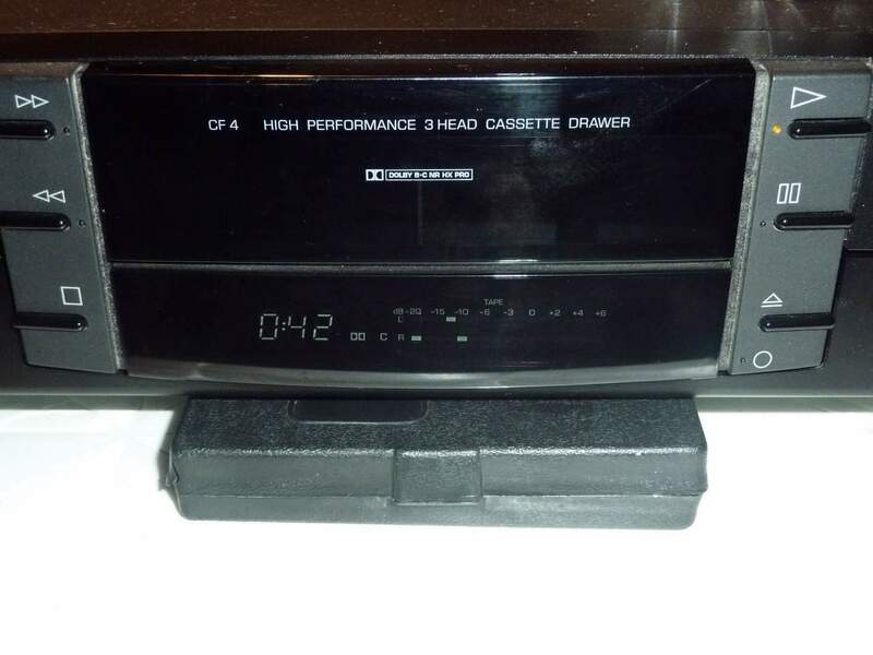

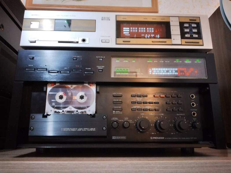

transcriptor Inviato 17 Novembre 2021 Condividi Inviato 17 Novembre 2021 Signori buona sera, nella città ove lavoro offrono un technics RS B 905 , chiedo se qualcuno conosce di questo deck eventuali punti deboli. Intendo di parti che si danneggiano facilmente o di difficile sostituzione! Capita che certi modelli siano afflitti più di altri da problemi di difficile riparabilita, in alternativa ci sarebbe un piooner ct 656 , non nello specifico ma in generale risultano oggetti robusti???il mio scopo era di avere una seconda piastra di riserva x ovvi motivi. La mia è una 737 pioneer e personalmente risulta sana ma…….. va bhè al massimo la consegnerô x le cure ai nostri mentori di riferimento . ( se vorranno) Link al commento https://melius.club/topic/46-cassette-deck-quale/page/33/#findComment-274462 Condividi su altri siti Altre opzioni di condivisione...
transcriptor Inviato 17 Novembre 2021 Condividi Inviato 17 Novembre 2021 Ho commesso un errore di sigla è la CT S 610 non 656 emmm…. Sarà l età chiedo venia Link al commento https://melius.club/topic/46-cassette-deck-quale/page/33/#findComment-274468 Condividi su altri siti Altre opzioni di condivisione...
ediate Inviato 18 Novembre 2021 Condividi Inviato 18 Novembre 2021 @transcriptor la Technics RS-B905 è l’antesignana della notissima RS-B965, che aggiunge, rispetto alla 905, la trazione diretta controllata al quarzo e gli oscillatori per la regolazione di bias ed eq. Per il resto, estetica a parte, sono del tutto uguali. Non dovrebbe avere problemi particolari: le cinghie Technics sono estremamente longeve, l’elettronica è generalmente affidabile (anche se sto “combattendo” con una Technics RS-BX707 che, ogni tanto, si ferma improvvisamente), certo sarebbe necessaria una prova sul campo, soprattutto per verificare il buon funzionamento dell’idler che comanda il ff e il rew del nastro. È un registratore che, se è in forma, è di ottima qualità (ha anche il dbx, poi è tre testine, doppio capstan) ed era il top di gamma Technics del catalogo anni 1987-1989. 1 1 Link al commento https://melius.club/topic/46-cassette-deck-quale/page/33/#findComment-274657 Condividi su altri siti Altre opzioni di condivisione...
