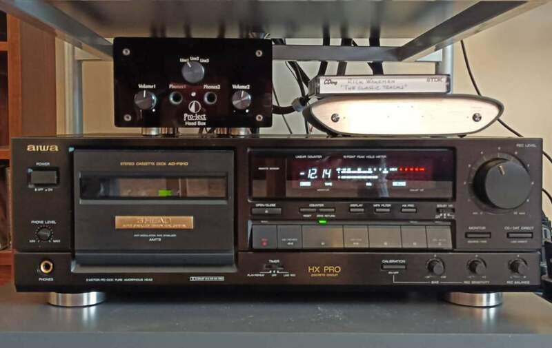

hiroshi976 Inviato 18 Gennaio 2024 Condividi Inviato 18 Gennaio 2024 Il 3/1/2024 at 20:13, Luca Pisati ha scritto: ciao. posseggo una Aiwa AD-F 910. Cosa mi sai dire? Buon giorno ragazzi... dopo un lungo periodo d'assenza, rieccomi! Nel mentre, dico la mia a Luca sulla f910 Ne possiedo una ormai da diversi anni, acquistata nel periodo ancora buono per fare affari, è perfetta e dotata di telecomando, l'ha utilizzo regolarmente e devo dire con estrema soddisfazione. Partiamo subito con le note negative, La F910 è una piastra ultima generazione e di costruzione moderna, quindi leggerina a livello di telaio, economica da questo punto di vista, non mi piace neanche la collocazione del trasformatore d'alimentazione, carina l'apertura meccanica, ma ti obbliga al cambio frequente della cinghietta d'apertura. Per il resto dal punto di vista della riproduzione e registrazione non sfigura assolutamente, anzi, personalmente, almeno al mio orecchio (quindi niente di strumentale) è uno dei deck che si comporta meglio con le type I, questo a mio avviso è da non sottovalutare. Molto comodo il sistema di calibrazione, che è una via di mezzo tra automatico e manuale, visto che ti fornisce solo ed esclusivamente i toni di taratura, ad esempio è uno dei deck che mi consente di capire al volo se il nastro è in buono stato oppure no, perchè mentre la aiwa F770 o la technics 747, automatiche, si ostinano a calibrare comunque il nastro, anche se fatiscente, qui la magagna salta subito all'occhio. Mi piace molto anche la sobrietà del layout del circuito, che tutto sommato consente interventi rapidi e poco macchinosi. Poi come detto da Edilio, è un deck che integra tutto quello che di optional era presente all'epoca. Tienilo stretto! ;) Link al commento https://melius.club/topic/46-cassette-deck-quale/page/76/#findComment-1078074 Condividi su altri siti Altre opzioni di condivisione...
