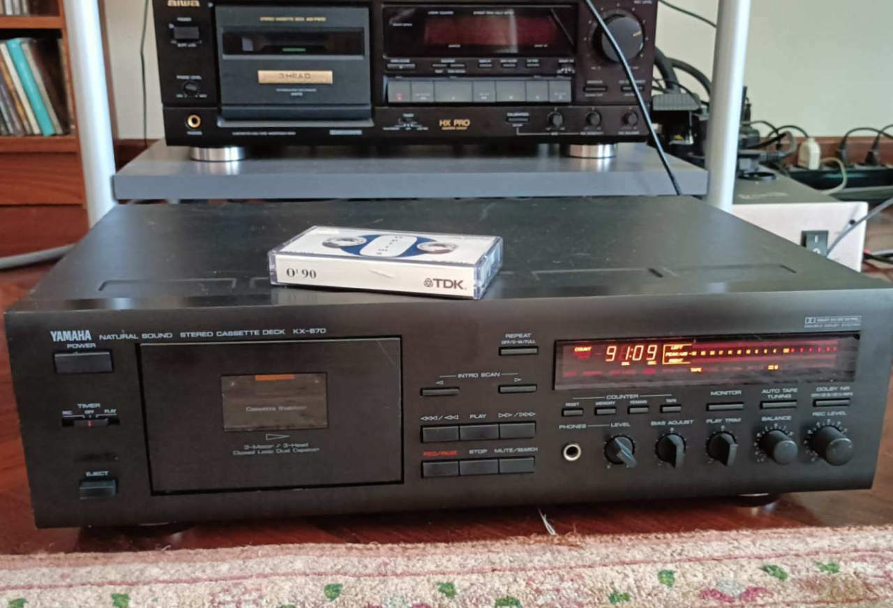

ediate Inviato 20 Febbraio 2024 Condividi Inviato 20 Febbraio 2024 @Ermes92 Visto che hai citato l'opportunità di una Yamaha KX-670 o 690 (che conosco bene, le ho entrambe) direi che, a mio parere ovviamente, queste siano ben superiori alle pur buone Technics e TEAC citate. La Technics BX646 pur ben suonante, appartiene, purtroppo, alla serie "decadente" (dal punto di vista meccanico) della marca, insieme alle eccellenti - finchè non cominciano ad avere problemi meccanici - AZ-6 e AZ-7. La TEAC V-1030 è la più piccola della serie V di TEAC, il cui modello di punta era la V-8030; è un buonissimo registratore senza particolari picchi; le Yamaha citate hanno dallo loro una straordinaria capacità di taratura automatica dei nastri (tarano anche ciofeche immonde), l'ottimo PlayTrim (permette di adattare la risposta alle alte frequenze di cassette registrate con azimuth non corretto) e, solo nella 690, anche il Dolby S. Meccanicamente sono ancora discrete, ad occhio ben più robuste della Technics citata e un po' sopra la TEAC. Mi è dispiaciuto molto il declino meccanico dei registratori di Technics, sono un estimatore del marchio, ha sempre fatto eccellenti registratori (ho anche la AZ-7 ovviamente ferma per distruzione degli ingranaggi di plastica, mi dovrò decidere a metterci - o, meglio, farci mettere - le mani sopra); di TEAC considero moltissimo la serie professionale "C"; le serie "Z" e "V" sono ottime ma parecchio complesse da manutenere, specie la "Z". Se riesci a rimettere in sesto la V1030, la terrei comunque in buona/ottima considerazione; per il consiglio sul motore delle bobine, quoto il suggerimento di chiedere a Matteo @Libra. Link al commento https://melius.club/topic/46-cassette-deck-quale/page/77/#findComment-1115884 Condividi su altri siti Altre opzioni di condivisione...
