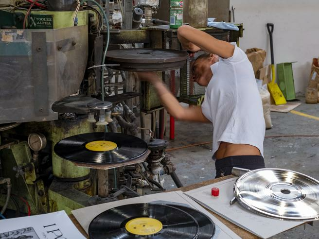

@OTREBLA permettimi che il paragone calza poco. Nelle presse per vinili ci sono molti più componenti che sono soggetti ad usura, componenti sottoposte a pressioni considerevoli.
Comunque, il concetto di base è verissimo e lo condivido. Puoi anche avere una ferrari delle stamperie, ma se non sai come usarla produrrai sempre dei vinili scarsi. Quel che conta è la cura. Se tutte le stamperie facessero come nella foto postata poco fa, dove "puliscono" una matrice con il sidol.... beh dovremmo aspettarci di tutto fuorchè la qualità.
https://melius.club/topic/463-vinile-180-gr/page/3/#findComment-210337
Le componenti soggette ad usura si possono sostituire. Non credo che la RTI operi con le presse di quarant'anni fa esattamente uguali a come erano appena uscite della fabbrica. Certamente avranno subito miglioramenti e sostituzioni delle componenti usurate.
Non so dirti se la pulizia delle lacche con il Sidol sia pratica comune. La lacca è placcata con il nickel, magari il Sidol non fa danni. E comunque dalla fotografia non si capisce quale uso l'operatrice faccia del Sidol.
