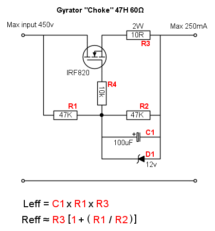

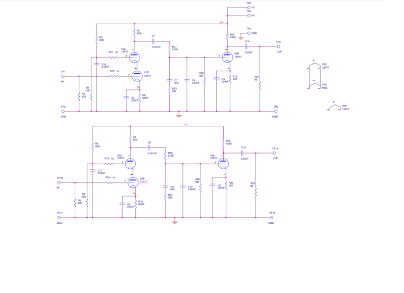

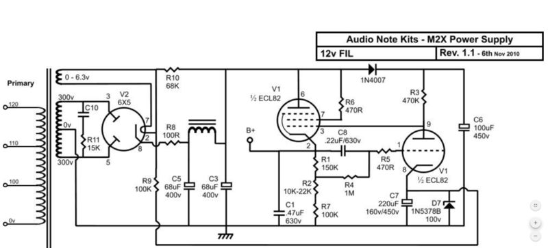

Tiziano_La_Porta Inviato 24 Ottobre 2021 Condividi Inviato 24 Ottobre 2021 Salve a tutti ,dopo delle ricerche sono riuscito a trovare delle pcb per costruire il kit phono di audio note kit l3, allego tutti gli schemi in modo da poterli visionare facilmente, il pre adotta una rettifica e stabilizzazione a valvole con una 6ax5 e ecl82, il tutto funziona perfettamente, ma quando aumento il volume a più della meta sento un ronzio. Al posto dell'induttore ho utilizzato un gyratore come da schemi allegati. Volevo provare a misurare con oscilloscopio l'uscita dell'alimentatore con una sonda 100x, ma non riesco a vedere niente di apprezzabile. Come potrei risolvere questo problema? Link al commento https://melius.club/topic/4674-audio-note-kit-phono/ Condividi su altri siti Altre opzioni di condivisione...
Tiziano_La_Porta Inviato 24 Ottobre 2021 Autore Condividi Inviato 24 Ottobre 2021 Il circuito dell'alimentazione è questo non l'M2 normale Link al commento https://melius.club/topic/4674-audio-note-kit-phono/#findComment-248562 Condividi su altri siti Altre opzioni di condivisione...

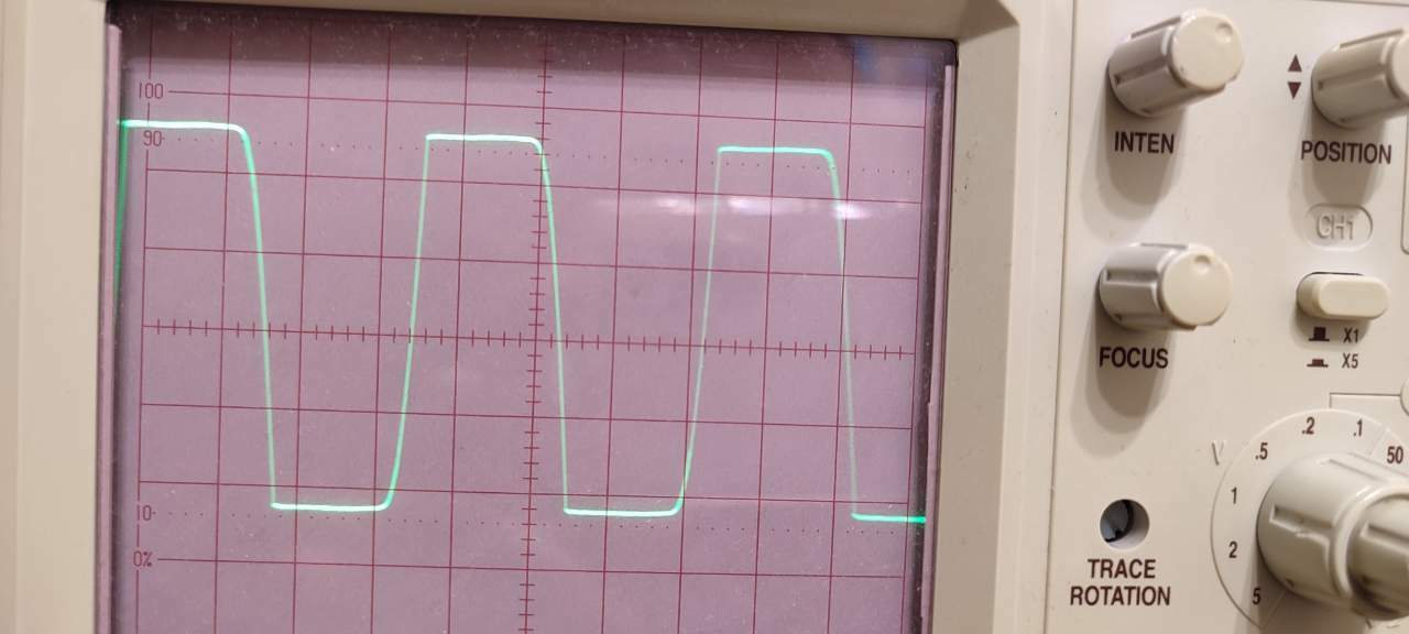

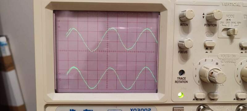

Tiziano_La_Porta Inviato 24 Ottobre 2021 Autore Condividi Inviato 24 Ottobre 2021 Questo è il segnale in uscita con gli ingressi in corto. Link al commento https://melius.club/topic/4674-audio-note-kit-phono/#findComment-248584 Condividi su altri siti Altre opzioni di condivisione...
walge Inviato 24 Ottobre 2021 Condividi Inviato 24 Ottobre 2021 Il segnale è 50 o 100 Hz? Loop di massa? Potresti saltare tutta la stabilizzazione ed inserire una resistenza di adeguato valore (al posto del giratore ) + cap che alimenta il circuito In pratica C5 + Rx + C3 e vedi se il ripple si riduce In pratica Walter Link al commento https://melius.club/topic/4674-audio-note-kit-phono/#findComment-248768 Condividi su altri siti Altre opzioni di condivisione...
Tiziano_La_Porta Inviato 24 Ottobre 2021 Autore Condividi Inviato 24 Ottobre 2021 @walge Adesso farò questa prova, mi chiedevo, come mai il negativo dei filamenti è solamente collegato alla massa generale e non con un partitore sull'anodica? Il segnale è a 50hz Link al commento https://melius.club/topic/4674-audio-note-kit-phono/#findComment-248985 Condividi su altri siti Altre opzioni di condivisione...
walge Inviato 24 Ottobre 2021 Condividi Inviato 24 Ottobre 2021 Se è 50 hz suppongo sia un problema di induzione Walter Link al commento https://melius.club/topic/4674-audio-note-kit-phono/#findComment-249145 Condividi su altri siti Altre opzioni di condivisione...

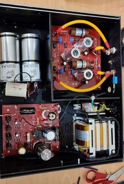

walge Inviato 25 Ottobre 2021 Condividi Inviato 25 Ottobre 2021 Potresti postare le foto dell'insieme? W Link al commento https://melius.club/topic/4674-audio-note-kit-phono/#findComment-249807 Condividi su altri siti Altre opzioni di condivisione...
Tiziano_La_Porta Inviato 25 Ottobre 2021 Autore Condividi Inviato 25 Ottobre 2021 @walge Ecco tutto l'insieme. Ho usato cavi schermati per il segnale. Link al commento https://melius.club/topic/4674-audio-note-kit-phono/#findComment-250237 Condividi su altri siti Altre opzioni di condivisione...
walge Inviato 25 Ottobre 2021 Condividi Inviato 25 Ottobre 2021 Se mi confermi che il segnale spurio è 50Hz forse la posizione del trafo di alimentazione potrebbe essere io problema. Prova a ruotarlo e vedere se il ronzio sparisce; forse su un canale ne hai di più Walter Link al commento https://melius.club/topic/4674-audio-note-kit-phono/#findComment-250256 Condividi su altri siti Altre opzioni di condivisione...

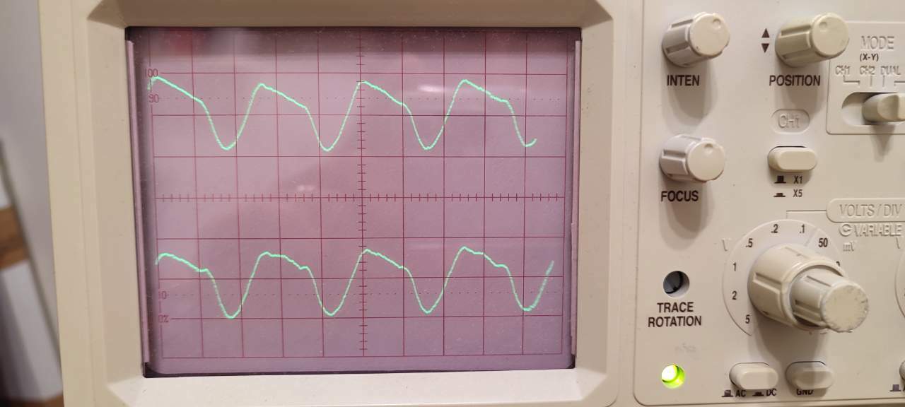

Tiziano_La_Porta Inviato 31 Ottobre 2021 Autore Condividi Inviato 31 Ottobre 2021 Questo è il segnale in uscita, con gli ingressi in corto, l'oscilloscopio settato con volt/div a 10mV e il time/div a 5ms. I trasformatori sono fuori dalla scatola. Giratore sostituito con una resistenza di adeguato valore. Link al commento https://melius.club/topic/4674-audio-note-kit-phono/#findComment-256555 Condividi su altri siti Altre opzioni di condivisione...
walge Inviato 31 Ottobre 2021 Condividi Inviato 31 Ottobre 2021 Un problema di quel kit è l’uscita di anodo quindi una elevata impedenza. Se corto circuiti gli ingressi sulla scheda il rumore rimane? W Link al commento https://melius.club/topic/4674-audio-note-kit-phono/#findComment-256672 Condividi su altri siti Altre opzioni di condivisione...
Tiziano_La_Porta Inviato 31 Ottobre 2021 Autore Condividi Inviato 31 Ottobre 2021 @walge Si il rumore rimane... Mi sa che non c'è modo di eliminarlo, anche se effettivamente non è fastidioso, e si presenta solo a volumi elevati che non raggiungerò mai. Link al commento https://melius.club/topic/4674-audio-note-kit-phono/#findComment-256730 Condividi su altri siti Altre opzioni di condivisione...
