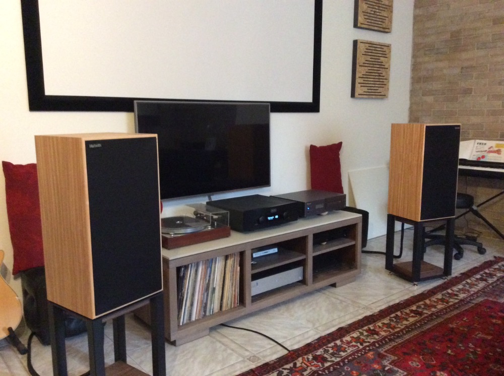

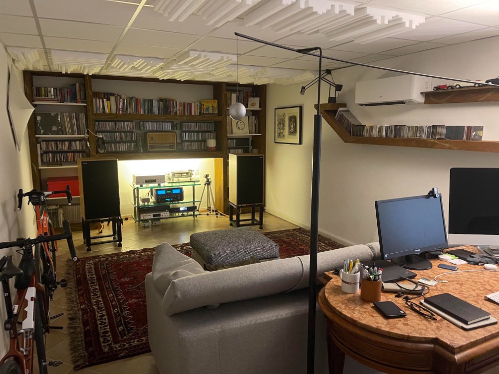

Mi aggiungo a questo thread/censimento.
Harbeth P3ESR e Sugden A21 SE in 18 mq (5,10 x 3,60 m).
Collocate sul lato lungo a 80 cm dalla parete posteriore, 2 metri tra i diffusori. Punto d'ascolto a circa 2.5 metri.
Stanza mediamente assorbente arredata con librerie a giorno, tappeto a pelo lungo davanti ai diffusori e divano in tessuto.
Collocate su stand Music Tools Toolone. Lo stand influenza molto la resa di questi diffusori. Nelle prove che ho fatto lo stand leggero o in legno non consente una adeguata articolazione del basso ma conferisce una maggiore "musicalità".
Lo stand pesante permette un maggiore controllo ed articolazione del basso a discapito della "musicalità".
Ho trovato una buona soluzione separando il diffusore dallo stand, interponendo dei dischetti Atacama (le classiche sottopunte). In questo modo il diffusore mantiene l'articolazione in basso conferita dallo stand pesante ma riacquista in ricchezza armonica e trasparenza.
Essendo diffusori molto sensibili a quanto hanno a monte ho trovato una ottima soluzione con i cavi Tellurium QBlack (potenza e segnale), mentre per l'alimentazione utilizzo dei Zavfino.
Sono tentato di prendere un subwoofer REL per completarle ma sono talmente equilibrate che sembrano non averne bisogno.
https://melius.club/topic/47-mondo-harbeth/page/5/#findComment-7362

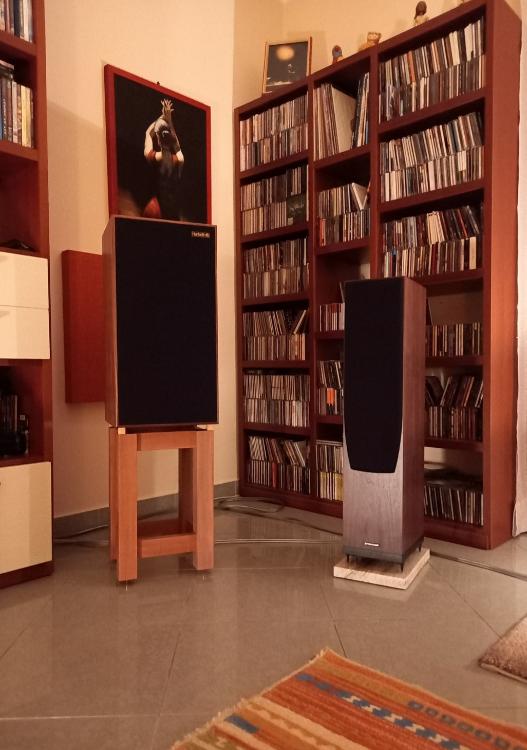

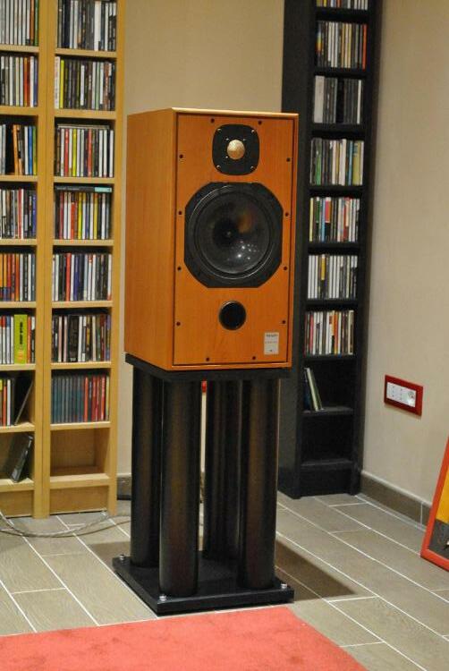

Riguardo gli stand ero tentato dai tontrager, ma avendo una bimba che scorrazza per casa ho preferito stand con appoggio più stabile. Ho preso gli stand della Wharfedale serie Linton, sono molto solidi e la misura è praticamente perfetta su tutte le dimensioni.
il 10 aprile mi arriveranno gli ISO-PUCK della Isoacoustics da posizionare tra stand e diffusore. Sono più che altro una scommessa perché non ho avuto modo di provarli, ma ho avuto moltissimi pareri positivi da utenti che li usano proprio sotto le Harbeth.. alla peggio se non soddisfatto, li metterò sotto al lettore CD ed al giradischi.

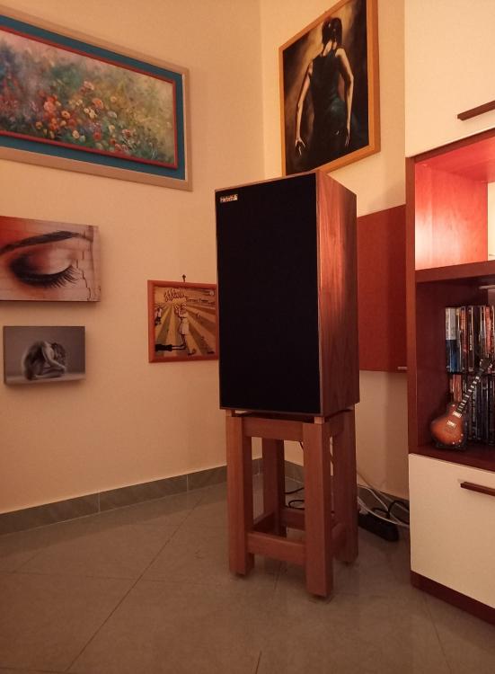

@rictrip in effetti i Tontrager hanno fondamentale due problemi: il costo elevato e non del tutto giustificato, per il materiale usato ...e il quasi “precario” appoggio del diffusore.
Il primo problema lo si risolve solo acquistandoli usati ... il secondo, mettendo del Blutack (non blu, che macchia, ma quello bianco) nei quattro piccoli incavi presenti nella parte superiore delle 4 gambe dello stand, avendo l’accortezza di metterne poco, in modo che non tracimi fuori dalla convessità. Così facendo, il diffusore  rimane saldo allo stand (io li sposto senza problemi), ma il contatto rimane  sempre legno su legno.
Altra cosa che ho fatto, ma questo può essere valido per molti diffusori... ho posizionato sotto allo stand una lastra di marmo di 3 cm, che aiuta a filtrare le un po’ delle vibrazioni trasmesse al pavimento. Questo perché vivo in un condominio e il pavimento della mio soggiorno è di parquet, quindi trasmette più facilmente le vibrazioni.

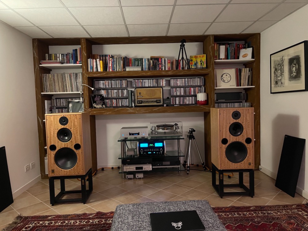

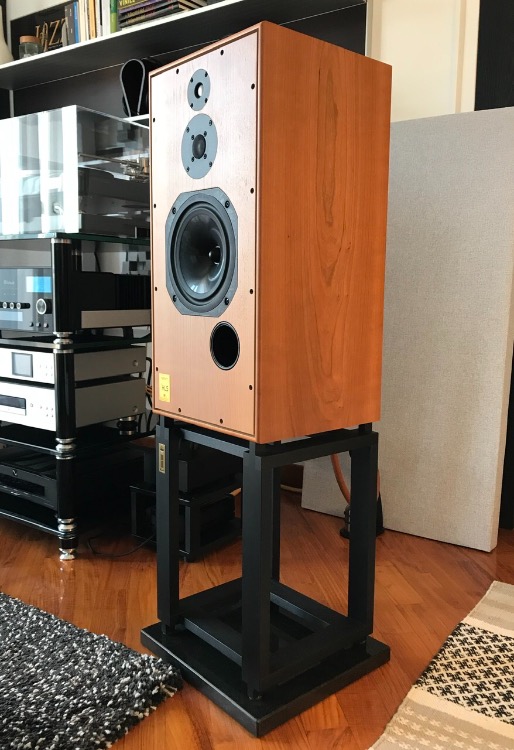

Ciao, il modello è sempre lo stesso, da parecchi anni, tutte le Harbeth successive all' introduzione del woofer Radial e radial 2 , sono valide allo stesso modo, il tempo ha dato un affinamento e una rifinitura al progetto originale . . .
Io cercherei, compatibilmente con il budget, le SHL 40° Anniversary, per i miei ascolti le meglio rifinite, anche se le ultime, le XD, non le ho ancora neppure viste se non sul web . . .
Ho avuto le SHL 5 plus e le 40° Anniversary, le seconde più omogenee nell' integrazione tra tweeter e supertweeter, meno squillanti, che a seconda del contesto, del resto della catena e degli ascolti, può fare un piccola differenza, e con miglioramenti del cross e con connettori WBT posteriori, a mio parere, molto ben fatti . . .
Tieni conto che sono biwire, quindi da valutare anche in funzione di un eventuale cavo di potenza, e hanno bisogno di stand alti tra i 45 e i 50 centimetri, in modo da avere le orecchie a circa metà tra tweeter e supertweeter, circa . . .
Io ho preferito largamente stand pesanti metallici, circa 25 kili l' uno, interponendo tra la cassa e lo stand i Vahlalla feet, ottimi e a costi accessibili . . .
Tieni presente che l' ultima serie, la XD, è diventata monowire, e ha i morsetti normali Harbeth, e considerando che sono appena uscite, credo impossibili da prendere usate . . .
Io ti consiglio, sempre budget permettendo, le 40 ° Anniversary, per mio parere il punto di arrivo del progetto di questo modello . . .
