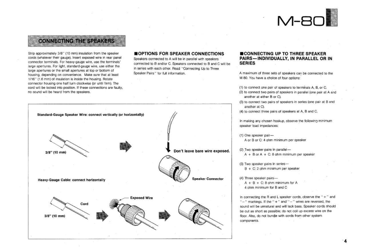

Una domanda: secondo voi, questo finale supporta le banane da 4mm per collegare i diffusori? E' particolarmente scomodo inserire i cavi dei diffusori nei morsetti (grossi e ravvicinati) per cui l'uso delle banane semplificherebbe il tutto. Una soluzione potrebbe essere inserire degli spezzoni di cavo "terminati a banane femmine" ma non è una cosa che mi faccia impazzire...
Ho provato ad utilizzare le banane (non entrano), sembra che i morsetti siano "ciechi" e l'unico modo di utilizzarli sia con i cavi nudi.
So di alcuni finali in cui è possibile smontare qualcosa nei morsetti per permettere l'uso delle banane ma prima di fare danno, chiedo ai più esperti...

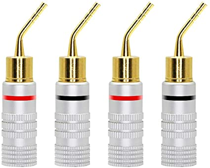

@bambulotto Hai un link? Sto spulciando il web ma trovo solo adattatori per cavo spellato, non per banane maschio...

@v15 sono d’accordo, ma perfidamente Yamaha ha progettato queste boccole con l’ingresso del cavo o di lato o di sotto (guardando il finale da sopra). Inserire i cavi senza vedere niente è di una scomodità assurda e anche pericolosa: si è convinti di aver inserito il capocorda spellato e invece…

@redpepper grazie, mi sono ricordato ‘dopo” che c'è anche questa opportunità. Cercavo un sistema per continuare ad usare le banane perché gli altri finali e integrati che ho le usano e volevo evitare un monta/smonta banane quando metto su lo Yamaha…
