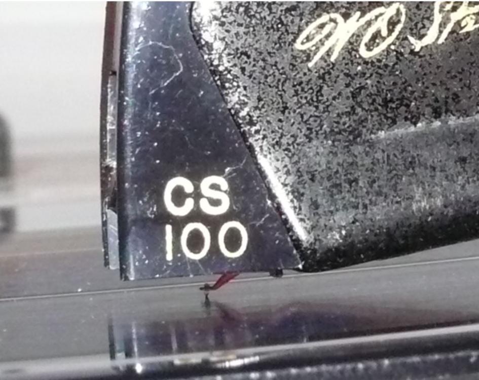

long playing Inviato 25 Marzo 2021 Condividi Inviato 25 Marzo 2021 @bic196060 10 ore fa, bic196060 ha scritto: si intendevo il cantilever.... Anche sul materiale hai sicuramente ragione, ricordo che è rossastro. Piu' che rossastro riguardandola direi sul "giallastro scuro" Link al commento https://melius.club/topic/481-stanton-wos-100/page/2/#findComment-10099 Condividi su altri siti Altre opzioni di condivisione...

scroodge Inviato 25 Marzo 2021 Condividi Inviato 25 Marzo 2021 4 ore fa, long playing ha scritto: Piu' che rossastro riguardandola direi sul "giallastro scuro" @bic196060 @long playing Avete ragione entrambi: i miei due esemplari montavano una un cantilever giallo scuro, l'altra rosso scuro... Link al commento https://melius.club/topic/481-stanton-wos-100/page/2/#findComment-10398 Condividi su altri siti Altre opzioni di condivisione...

long playing Inviato 25 Marzo 2021 Condividi Inviato 25 Marzo 2021 @scroodge 5 ore fa, scroodge ha scritto: @bic196060 @long playing Avete ragione entrambi: i miei due esemplari montavano una un cantilever giallo scuro, l'altra rosso scuro... Caspita! Hanno usato 2 fatture diverse?!?! Mi chiedo : Hanno utilizzato sia un cantilever in berillio con rivestimento ultrasottile di zaffiro che di rubino? Oppure quello rosso e' una barretta sola di rubino? ...Mah Link al commento https://melius.club/topic/481-stanton-wos-100/page/2/#findComment-10922 Condividi su altri siti Altre opzioni di condivisione...
