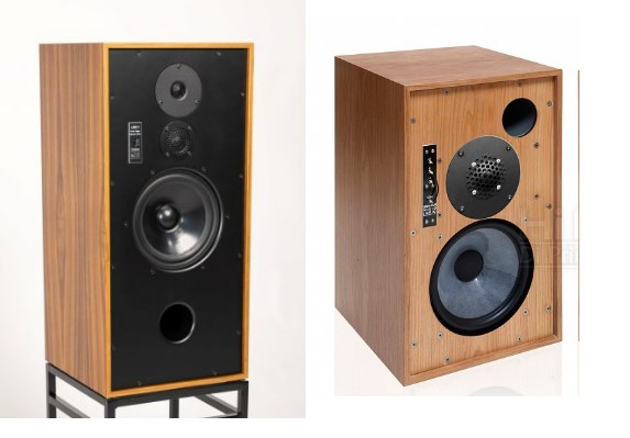

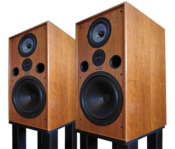

davenrk Inviato 3 Novembre 2021 Condividi Inviato 3 Novembre 2021 Mi sto chiedendo ultimamente quanto e come incidono questi elementi singolarmente e in combinazione tra di loro nella differenza di riproduzione a livello di fisicità, dimensioni, impatto e immagine. 1) La grandezza del woofer , elemento più importante ovviamente 2) Le dimensioni del cabinet. Riporto un esempio concreto: Graham Ls8/1 derivata dalla Ls3/6 e Graham Ls5/9, la prima sviluppa un volume di 59 litri circa, la seconda di 35 litri. Montano un woofer della stessa grandezza. La 8/1 ha un altoparlante in più ma non svolge la funzione di woofer. Tra le due quale suonerà con maggiore impatto, presenza, fisicità?? O saranno uguali o molto simili? 3) Il numero dei woofer: meglio un numero maggiore di woofer , ma più piccoli, o meno woofers ma più grandi? NOTA BENE: non parlo di estensione della gamma bassa. Altro esempio: Spendor D7 o SP100, quale delle due suonerà con maggiore presenza, fisicità impatto? 1 1 Link al commento https://melius.club/topic/4902-correlazione-grandezza-woofers-e-fisicit%C3%A0impattoimmagine/ Condividi su altri siti Altre opzioni di condivisione...
