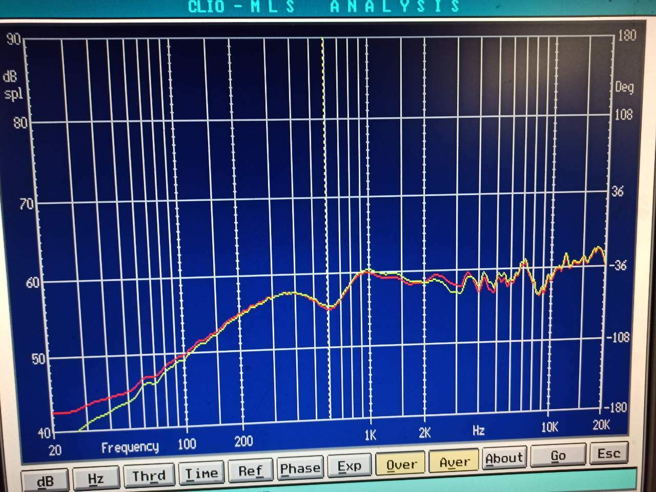

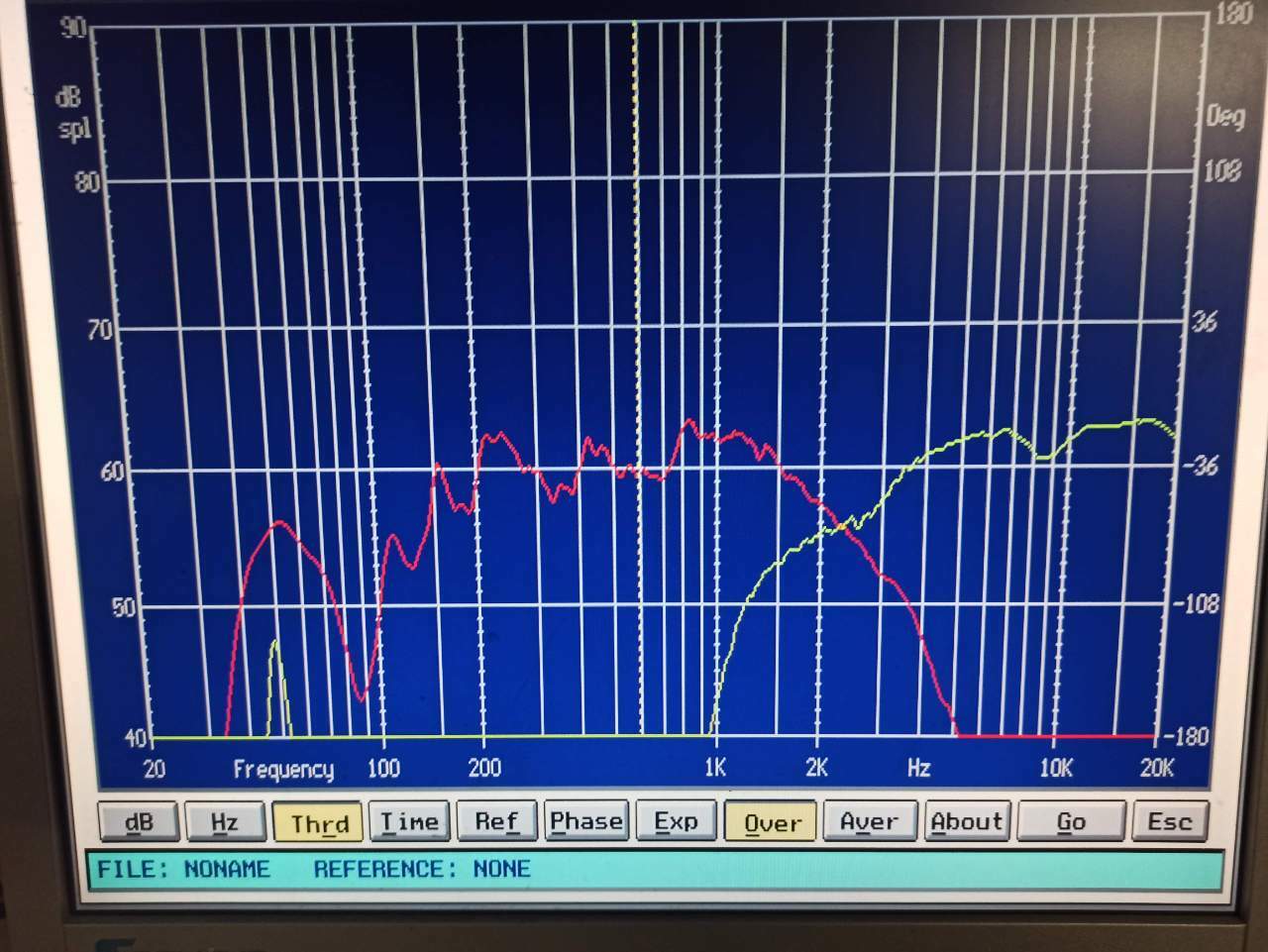

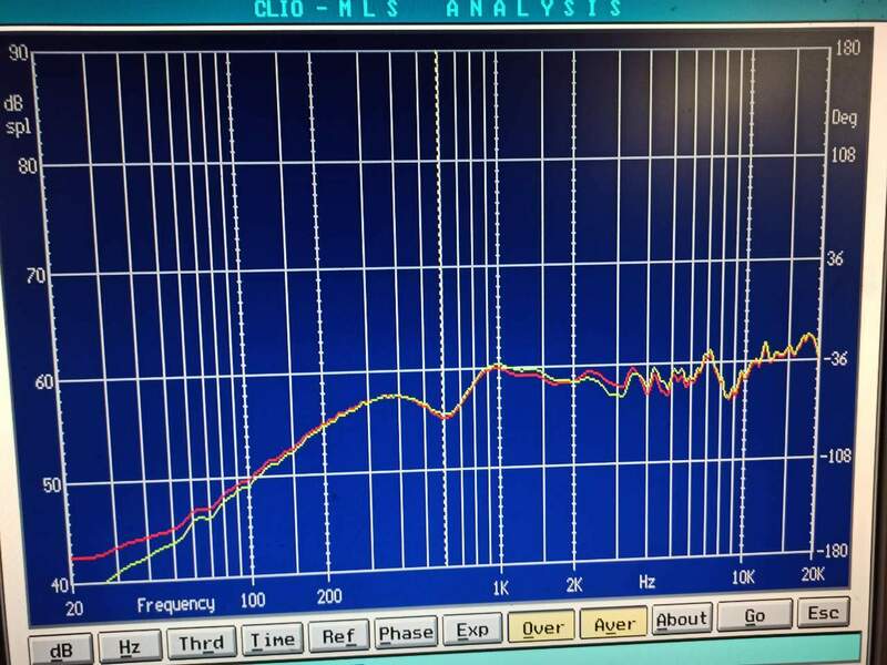

Dufay Inviato 6 Novembre 2021 Condividi Inviato 6 Novembre 2021 A proposito roba di ieri. Risposta di due filtri leggermente diversi anche nella fase... La differenza all'ascolto c'è eccome. Link al commento https://melius.club/topic/4957-parliamo-un-po%E2%80%99-di-fase/page/3/#findComment-263706 Condividi su altri siti Altre opzioni di condivisione...

pro61 Inviato 6 Novembre 2021 Condividi Inviato 6 Novembre 2021 @Dufay E ci credo che si sente, hai un paio di decibel in più fra i due e i 4 KHz, e almeno uno in meno fra 1 e 2 KHz, abbastanza per cambiare l'impronta tonale del diffusore. Questi giochini, io li faccio con l'equalizzatore digitale per sentire se è meglio o peggio, poi nel caso modifico il filtro. Ebbene si, nemmeno a me piacciono gli artefatti digitali. 🙂 Link al commento https://melius.club/topic/4957-parliamo-un-po%E2%80%99-di-fase/page/3/#findComment-263715 Condividi su altri siti Altre opzioni di condivisione...
Dufay Inviato 6 Novembre 2021 Condividi Inviato 6 Novembre 2021 È un db e in una zona ristretta. È in zona tolleranza degli altoparlanti. La differenza va.ben oltre. Fosse solo ottenere una risposta lineare tutte le casse suonerebbero bene al primo colpo. insomma si guardano certo le misure ma una risposta corretts con fasi a posto è l'inizio Link al commento https://melius.club/topic/4957-parliamo-un-po%E2%80%99-di-fase/page/3/#findComment-263719 Condividi su altri siti Altre opzioni di condivisione...

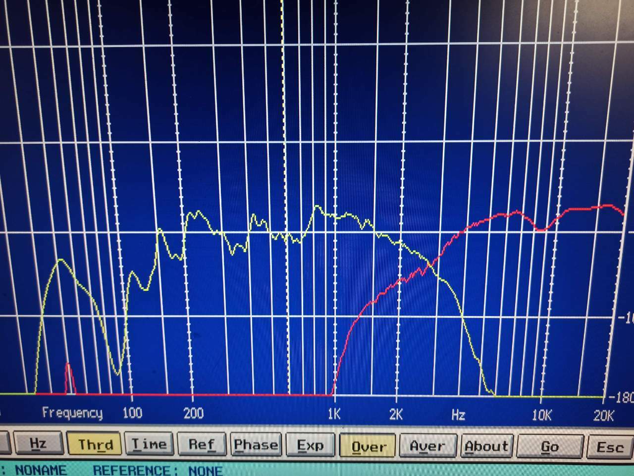

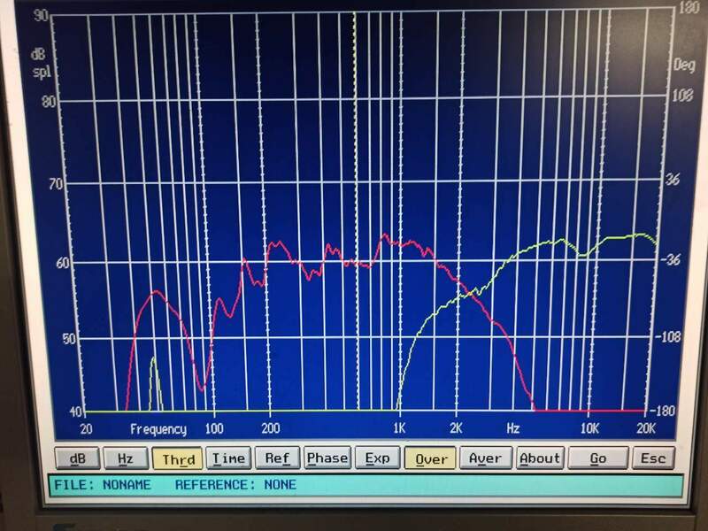

Dufay Inviato 6 Novembre 2021 Condividi Inviato 6 Novembre 2021 In realtà sono due incroci un po' diversi Quale suona meglio o tiriamo i dadi o lo facciamo decidere a Sabbatini dopo 10 cynar. Link al commento https://melius.club/topic/4957-parliamo-un-po%E2%80%99-di-fase/page/3/#findComment-263723 Condividi su altri siti Altre opzioni di condivisione...
