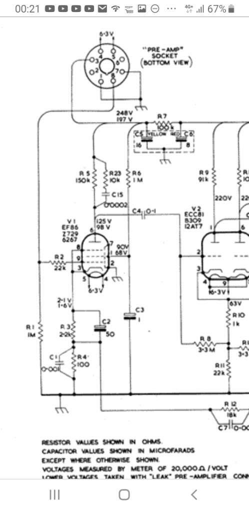

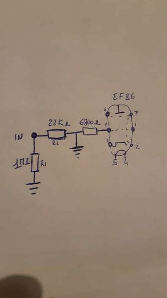

Buongiorno,
Dovrei modificare la sensibilità di ingresso dei finali leak tl12plus,sto pilotando i finali con arc ls5 mkll e un audible illusion mod.3 allego anche lo schema dell'ingresso dei leak,che monta in parallelo una resistenza da 22khom,raddoppiando il valore andrei secondo voi l'ingresso del finale? O mi converrebbe diminuirlo dal pre in uscita? Quale sarebbe la condizione migliore?

@walge @SHAR_BO secondo voi potrei azzardare a metterne una da 50khom cioè il doppio al posto di quella in serie da 22khom? Quindi la strada con un partitore uscita pre è da abbandonare? Una soluzione magari tipo gli rca rothwell,anche perché il pre audible illusion guadagna molto,anche con gli altri finali.

I Rothwell vanno bene e risolvono.
Non mi sono spiegato, la 22 k è in serie alla valvola quindi se la cambi e metti 50kohm non ottieni niente ed avresti un taglio più anticipato alle alte frequenze ( ma sempre fuori banda audio)
Walter
