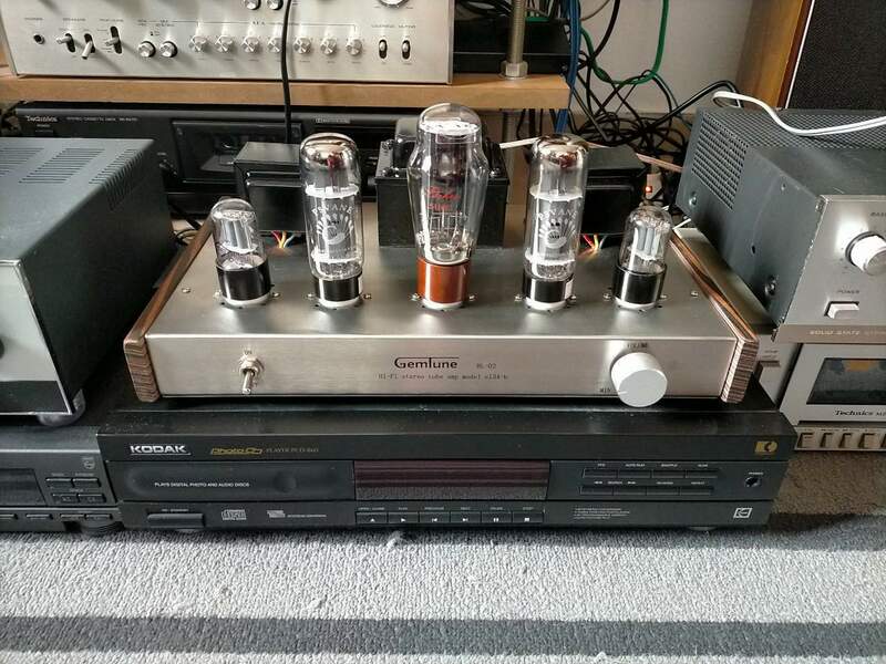

Questo è un messaggio popolare. Bazza Inviato 7 Novembre 2021 Autore Questo è un messaggio popolare. Condividi Inviato 7 Novembre 2021 Mettiamo una foto della creatura. 7 Link al commento https://melius.club/topic/4978-gemtune-mio-primo-ampli-valvolare-el34-cinese/#findComment-264132 Condividi su altri siti Altre opzioni di condivisione...
releone71 Inviato 7 Novembre 2021 Condividi Inviato 7 Novembre 2021 @Bazza è il classico single ended che si trova sotto diversi marchi. Ce n'è anche un tipo con i VUmeters. Di buono ha il cablaggio punto a punto, facilmente manutenibile. Il circuito, di solito, è caratterizzato da una forte controreazione per sopperire ai limiti dei trasformatori, ma il suono è niente male. Le valvole - russe OTK o Shuguang le drivers, Psvane basiche le finali - dovrebbero essere selezionate. Con diffusori sensibili è piacevole. Ti divertirai. 😉 1 Link al commento https://melius.club/topic/4978-gemtune-mio-primo-ampli-valvolare-el34-cinese/#findComment-264143 Condividi su altri siti Altre opzioni di condivisione...
