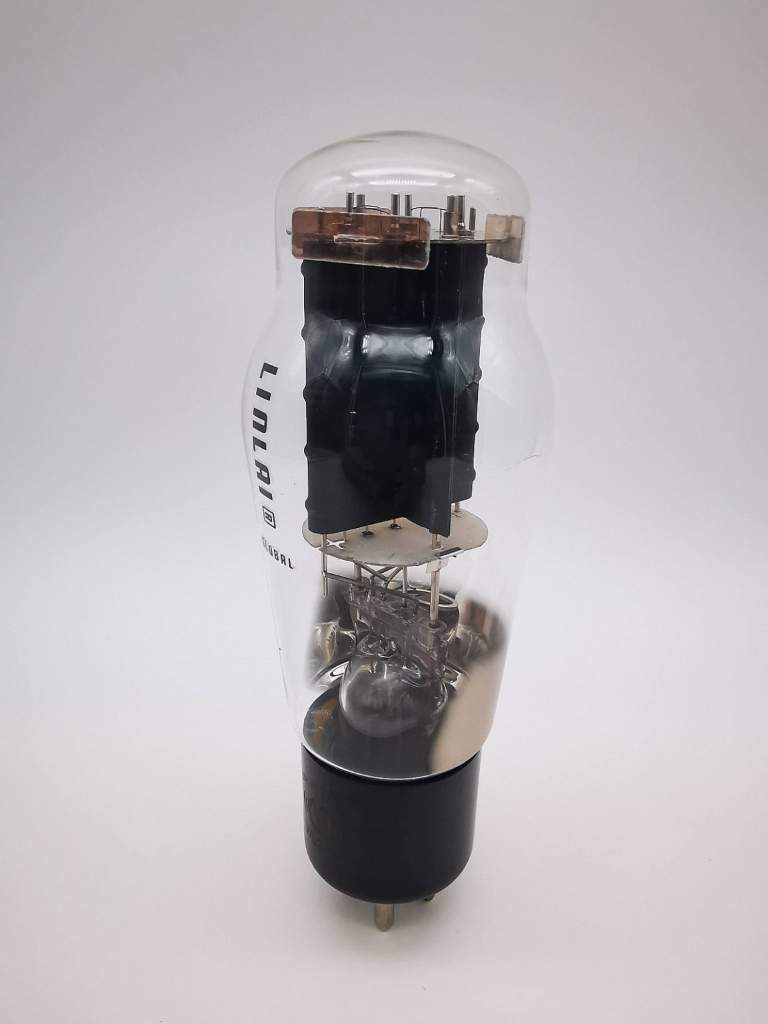

Per il giocattolone cinese in kit ho preso le linlai WE300B che sono queste:
Free-Shipping-2pcs-Linlai-Natural-Sound-
Per notizia, cercando in rete, ho verificato alcune misure del telaio cinese di questo kit. E' davvero comodissimo.
Nel buco del TA, ci posso anche mettere i Raphaelite che uso di solito ma anche gli Hashimoto (PT-240R e PT220R). Quindi, se sacrifico i servizi ( commutazione ingressi a relais e visualizzazione ingressi ), posso usare trasformatori di alimentazione di qualità stellare come i giapponesi citati impiegando, volendo, anche tubi europei. (PX4 e AD1).  Lo spazio dei trasformatori di uscita mi permette di provare parecchie eccellenze tra ISO e Hashimoto ( ma anche Lundahl) abbastanza facilmente. Oltretutto, ci stanno anche i famosi trasformatori universali.
Vedrò di copiare questo furbissimo telaio. E' pensato molto bene.

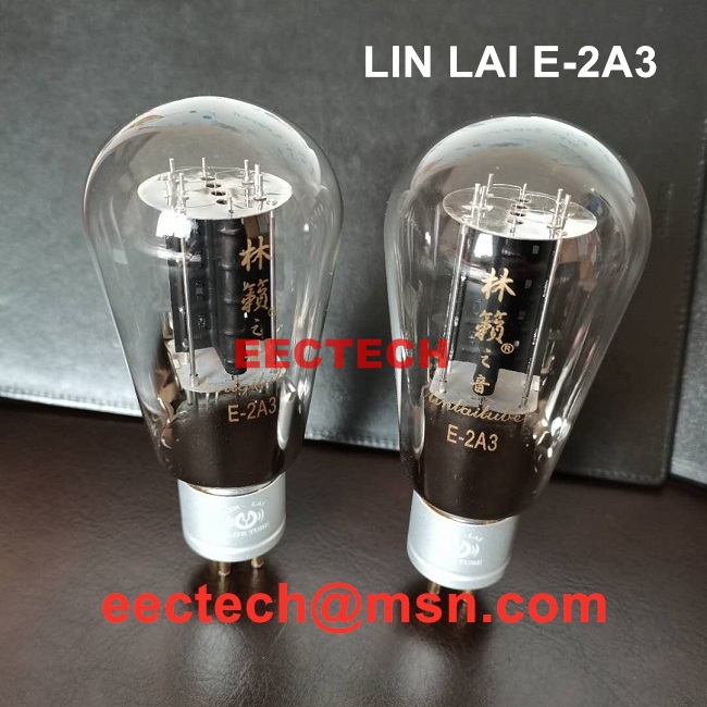

A proposito di 2A3, per l'ampli che sto finendo in single ended per cuffie elettrostatiche ( è un giochino che sto mettendo a punto da anni ), oltre alle monoplacca (vere) NOS che possiedo da anni, ho acquistato, giusto per verificare e misurare il livello qualitativo del nuovo di fascia alta cinese, una coppia di improprie globe E-2A3. Hanno una placca simile alla 300B e sono queste:
Le 2A3 cinesi globe, costano circa come il NOS biplacca

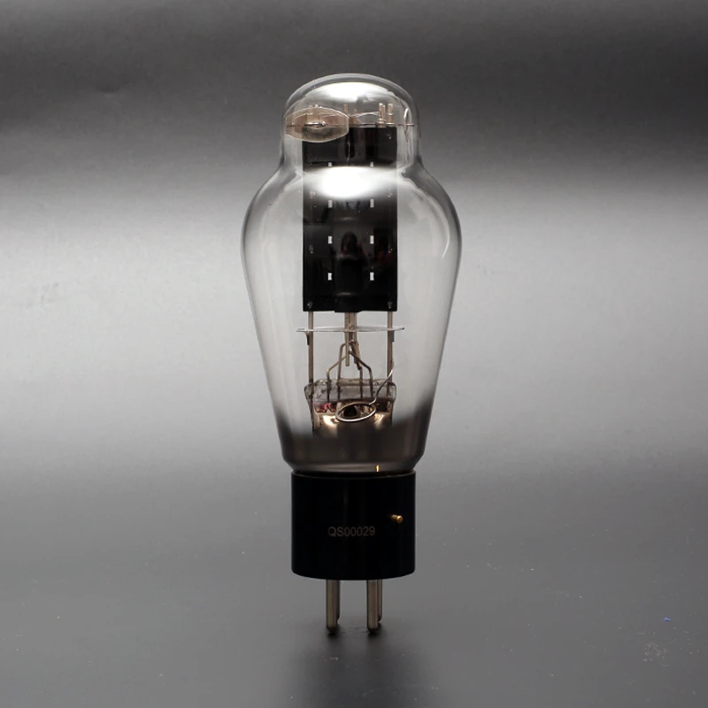

@mariovalvola Ma quelle che ti ho segnalato nel link le hai viste? Mi interessava conoscere il tuo parere da esperto.
Sono queste:
Inoltre volevo segnalarti, se già non lo sai, che Linlai ha due produzioni distinte di tubi a vuoto: una per il mercato orientale (con le scritte cinesi sul vetro) ed una per il mercato occidentale marchiate Linlai Global. Loro sostengono che queste due tipologie di valvole hanno un suono differente. Questo il link dove spiegano l'origine e le caratteristiche del marchio: https://linlaiglobal.com
https://melius.club/topic/4978-gemtune-mio-primo-ampli-valvolare-el34-cinese/page/11/#findComment-283839
Si l'avevo visto. Mi hai comunque fatto fare mente locale. Grazie. Parlare di due produzioni distinte, penso sia un esagerazione in pieno stile cinese. Non escludo che possano offrire gradi di accoppiamento diversi. Sarebbe, comunque, un errore. In un pushpull il matching dei tubi è cruciale. Storicamente i cinesi non eccelgono su queste cose.  Mi fa sorridere la citazione dell'amplitrex come se fosse chissà che cosa. Rimane un ottimo apparecchio ma più utile a un rivenditore, costruttore, riparatore. Per un produttore con i volumi cinesi, che fa pure due linee, ci vorrebbe ben altro. Sicuramente i prezzi sono diversi.

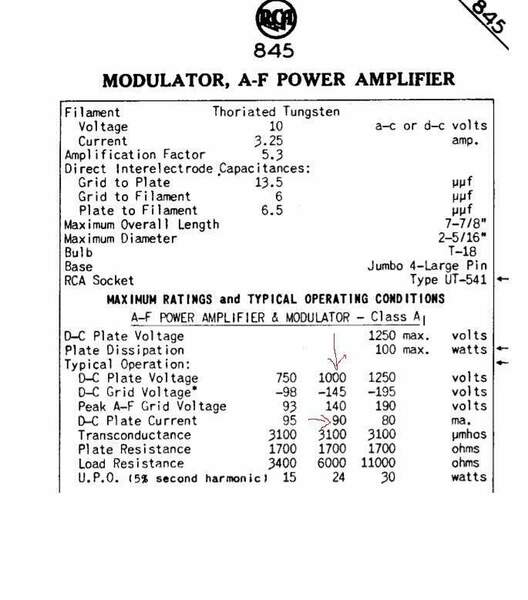

Una cineseria tipica, l'ho notata nella descrizione della E-845
Prima scrivono:
"This flagship ‘Moly plate’ E-845 model from new tube factory LINLAI Tubes in China, can truly deliver 25 watts output with no distortion,  reach 100 watts heat dissipation without red platting, in a 1000+V live circuit!"
Appena dopo, però.....
"Manufacturer recommended optimal sound to when biased at 65mA, at 1000V plate voltage. User may deviate from this setting but please monitor for red plate if set at too high"
Controllate anche la manomissione del data sheet nella versione WE (placca in grafite)
Recommended Operating Conditions (reference value)
Class A1 .single tube:
Ua—–1000 1000 1250 V
—Ug— 145 155 209 V
RL—–6 9 16 KΩ
Ia——90 65 52 mA
Gm—–3.1 — — mA/V
Ug(pk)–— 110 148 V
ri——1.7 1.9 2.1 KΩ
Pout—-24 21 24 W
Sono punti di lavoro legittimi ma non sono quelli del data sheet (tranne la prima colonna in grassetto) che, però, all'atto pratico, non è la migliore considerando la Rp relativamente alta del tubo.

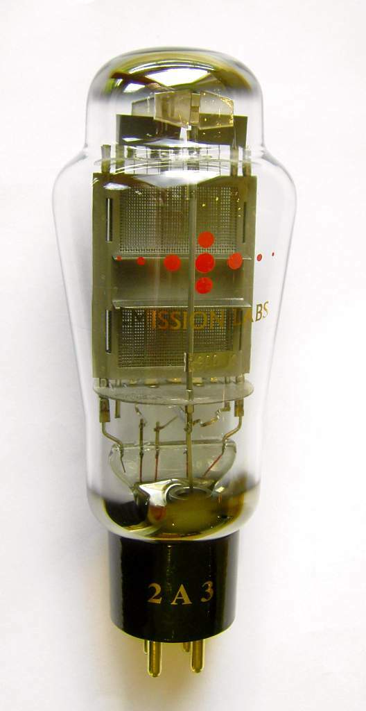

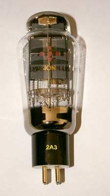

@mariovalvolaPersonalmente, se dovessi sostituire le 2A3 con valvole di produzione attuale, non avrei dubbi nel scegliere queste
O queste
I costi non si discostano di molto da quelli delle cinesi più blasonate e sicuramente sono costruite meglio. Tu che ne dici?
