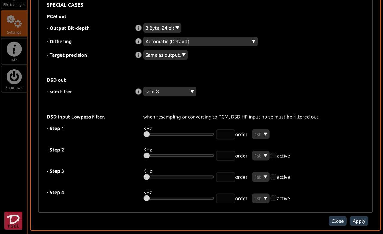

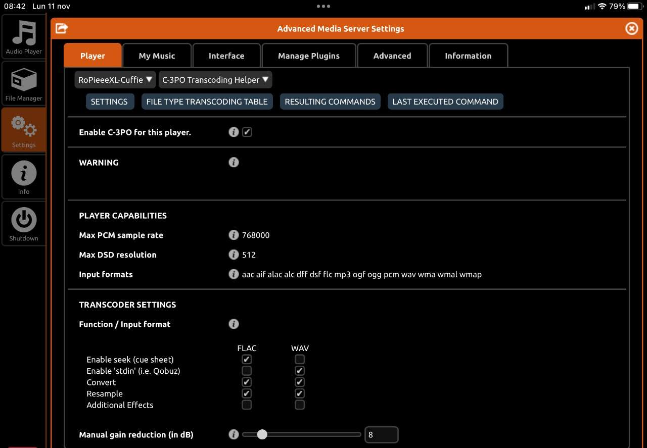

stefano_mbp Inviato 23 Marzo 2024 Condividi Inviato 23 Marzo 2024 29 minuti fa, GianDi ha scritto: ho solo un futuro. nessun plugin di upsampling. Immagino tu volessi scrivere “Futro” … macchina molto modesta in termini di cpu e direi non particolarmente adatta a fare upsampling, soprattutto se DSD che è quello che richiede decisamente molte risorse. Io uso C-3PO e anche la configurazione client/server quindi quelle impostazioni della sezione audio non le ho mai viste, in ogni modo quei “noise shaping” che hai mostrato (presenti anche in C-3PO) sono i cosiddetti modulatori, algoritmi che con pendenze differenti gestiscono la conversione PCM->DSD … io uso SDM-8 per la conversione a DSD512, comunque le differenze sono davvero minime segno che sono algoritmi piuttosto “semplici” diversamente da quelli che potresti trovare in HQPlayer dove i diversi modulatori producono risultati molto ben percepibili (quasi come usare un dac diverso) Link al commento https://melius.club/topic/50-configurazione-migliore-per-daphile/page/142/#findComment-1149572 Condividi su altri siti Altre opzioni di condivisione...
GianDi Inviato 23 Marzo 2024 Condividi Inviato 23 Marzo 2024 18 minuti fa, stefano_mbp ha scritto: “Futro” … macchina molto modesta utilizzo daphile come trasporto, per ascoltare senza upsampling, il futro può andare. forse credo che la conversione pcm->dsd possa farla direttamente il dac, internamente gli acronimi dei modulatori sdm e clans cosa significheranno? Link al commento https://melius.club/topic/50-configurazione-migliore-per-daphile/page/142/#findComment-1149596 Condividi su altri siti Altre opzioni di condivisione...
stefano_mbp Inviato 23 Marzo 2024 Condividi Inviato 23 Marzo 2024 6 minuti fa, GianDi ha scritto: utilizzo daphile come trasporto, per ascoltare senza upsampling, il futro può andare. Infatti dicevo “modesta” se vuoi fare upsampling 7 minuti fa, GianDi ha scritto: forse credo che la conversione pcm->dsd possa farla direttamente il dac, internamente Tutti i dac Delta/Sigma fanno upsampling interno ma normalmente solo per il formato PCM e solo PS Audio (per quel che so) fa internamente upsampling a DSD per i file PCM. Tutti gli altri dac fanno upsampling PCM->PCM ed eventualmente DSD->PCM (caratteristica dei dac Chord e pochi altri) 11 minuti fa, GianDi ha scritto: gli acronimi dei modulatori sdm e clans cosa significheranno? Purtroppo non sono descritti quindi bisogna andare … a orecchio Link al commento https://melius.club/topic/50-configurazione-migliore-per-daphile/page/142/#findComment-1149607 Condividi su altri siti Altre opzioni di condivisione...
