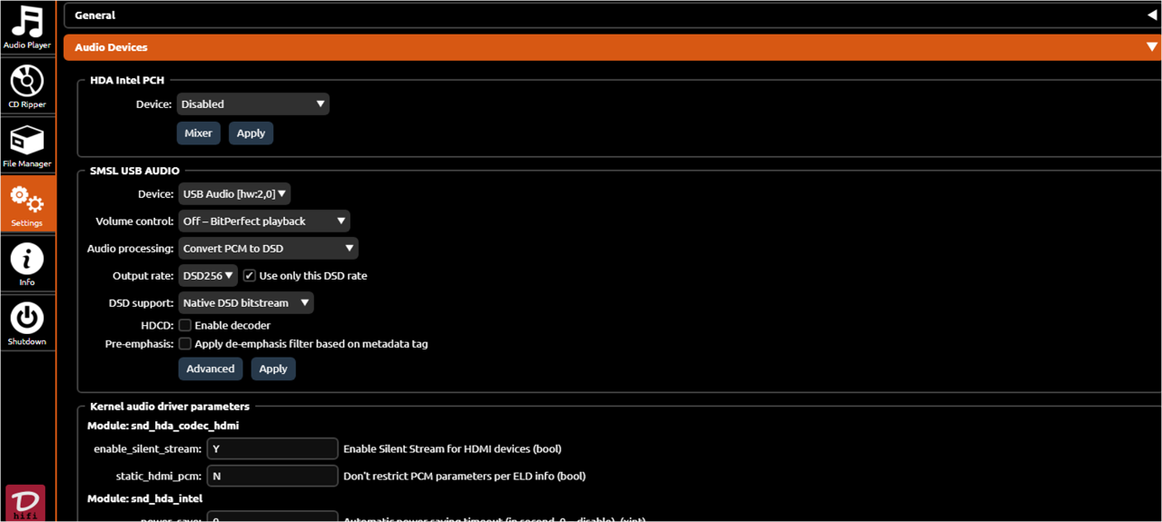

Bob Inviato 9 Aprile 2024 Condividi Inviato 9 Aprile 2024 27 minuti fa, stefano_mbp ha scritto: Se vuoi fare upsampling dovrai dare un po’ di cpu (parecchia) alla macchina virtuale. Ancora meglio se realizzi una configurazione client/server così non devi litigare troppo con le porte usb virtuali per il dac. Io proprio alla configurazione client/serve pensavo. Anche perché immagino che questi mini pc o thin client fanless che in molti usiamo con Daphile (stand alone o endpoint che dir si voglia) non montino CPU che si possano spingere più di tanto. Tant'è che ho provato, per giocare, a fare l'upsampling a DSD (ho un dac Topping E50) col mio Futuro s920 e si è paralizzato poverino. A proposito di CPU pensi che un i5 9th sia adatto allo scopo? 33 minuti fa, stefano_mbp ha scritto: Però … perché non usare allora Logitech Media Server che non richiede una macchina virtuale? Perché non avevo "studiato" bene e pensavo posse meglio una configurazione full Daphile. Mi dai un'ottima notizia (l'ennesima). 35 minuti fa, stefano_mbp ha scritto: …. tu dirai “ma perché allora tu l’hai fatto”? … perché a me piace sperimentare e giocare … 😉 Quanto ti capisco. Senza il gioco si invecchia troppo rapidamente Grazie anche per il suggerimento sul file SOX e per la tua costante disponibilità. Link al commento https://melius.club/topic/50-configurazione-migliore-per-daphile/page/146/#findComment-1166516 Condividi su altri siti Altre opzioni di condivisione...

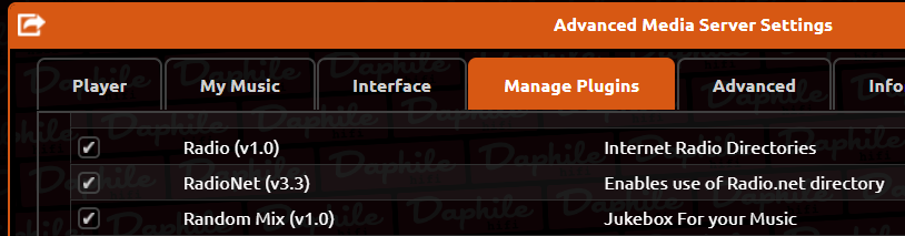

GianDi Inviato 11 Aprile 2024 Condividi Inviato 11 Aprile 2024 facendo pulizia tra i plugin sono arrivato a tenerne 13 attivi posso eliminare ancora qualcosa? i plugin inutilizzati possono influenzare le prestazioni del server? Link al commento https://melius.club/topic/50-configurazione-migliore-per-daphile/page/146/#findComment-1168436 Condividi su altri siti Altre opzioni di condivisione...
stefano_mbp Inviato 11 Aprile 2024 Condividi Inviato 11 Aprile 2024 @GianDi in genere meno servizi “girano” meglio è … se non li usi toglierei: MusicIP - generatore automatico di playlist Remote Music Libraries - accesso a librerie gestite da altre istanze Daphil/LMS e/o mediaserver UPNP Link al commento https://melius.club/topic/50-configurazione-migliore-per-daphile/page/146/#findComment-1168459 Condividi su altri siti Altre opzioni di condivisione...
GianDi Inviato 11 Aprile 2024 Condividi Inviato 11 Aprile 2024 @stefano_mbp ok grazie Tolgo musicip Tengo Remote Music Libraries per il NAS Link al commento https://melius.club/topic/50-configurazione-migliore-per-daphile/page/146/#findComment-1169114 Condividi su altri siti Altre opzioni di condivisione...
stefano_mbp Inviato 11 Aprile 2024 Condividi Inviato 11 Aprile 2024 17 minuti fa, GianDi ha scritto: Tengo Remote Music Libraries per il NAS Ma se hai definito le share in Daphile il plugin non ti serve … a meno che tu non abbia una istanza di LMS sul nas oppure un mediaserver upnp che gira sul nas … ma non ne vedrei l’utilità se hai definito le share in Daphile Link al commento https://melius.club/topic/50-configurazione-migliore-per-daphile/page/146/#findComment-1169125 Condividi su altri siti Altre opzioni di condivisione...
GianDi Inviato 11 Aprile 2024 Condividi Inviato 11 Aprile 2024 Ho il mediaserver del synology solo per ascoltare al volo qualche download Sulle cartelle share ho la mia piccola libreria CD Prevalentemente ascolto vinile e streaming Ormai con qobuz c'è di tutto di più Link al commento https://melius.club/topic/50-configurazione-migliore-per-daphile/page/146/#findComment-1169154 Condividi su altri siti Altre opzioni di condivisione...

loureediano Inviato 17 Aprile 2024 Condividi Inviato 17 Aprile 2024 Cosa fanno gli algoritmi per convertire un PCM in DSD? Sarebbe bello saperlo Io con un fanless molto vecchio con i7 6600U con Daphile posso arrivare senza problemi a 256, ma se installo il plugin C-3PO non arrivo manco a 64 ossia alla risoluzione minima. Va a capire questi algoritmi cosa fanno. Link al commento https://melius.club/topic/50-configurazione-migliore-per-daphile/page/146/#findComment-1174332 Condividi su altri siti Altre opzioni di condivisione...
Andy Inviato 17 Aprile 2024 Condividi Inviato 17 Aprile 2024 48 minuti fa, loureediano ha scritto: Sarebbe bello saperlo Penso che lo possa capire solo chi veramente è ferrato in materia. Per i comuni mortali è aramaico antico Link al commento https://melius.club/topic/50-configurazione-migliore-per-daphile/page/146/#findComment-1174375 Condividi su altri siti Altre opzioni di condivisione...
GianDi Inviato 18 Aprile 2024 Condividi Inviato 18 Aprile 2024 sarebbe molto interessante una illustrazione più tecnica delle differenze tra quello che riesce a fare C-3PO e quello che fa nativamente daphile, cliccando su "convert PCM to DSD", riguardo al comportamento "matematico" dei filtri noise shaping. non è proprio aramaico, ma evidentemente sono differenze udibili. forse @stefano_mbp può darci qualche link Link al commento https://melius.club/topic/50-configurazione-migliore-per-daphile/page/146/#findComment-1175644 Condividi su altri siti Altre opzioni di condivisione...
stefano_mbp Inviato 18 Aprile 2024 Condividi Inviato 18 Aprile 2024 @GianDi ho cercato più volte qualche dettaglio in più ma non ho avuto successo. Per certo Daphile (e LMS) nella versione nativa usano ffmpeg per l’upsampling mentre con C-3PO viene utilizzato SOX in una versione modificata da Mans Rullgard che ha collaborato con Marco Curti nella realizzazione di C-3PO. Gli algoritmi per l’upsampling possono essere molto complessi, e gravosi in termini di calcolo, e la massima espressione di ciò si trova in HQPlayer (che però non usa SOX) ove per alcune combinazioni di filtri, modulatori e sampling rate (soprattutto DSD) sono indispensabili cpu di potenza piuttosto elevata (i5, i7, i9 di ultima generazione) oltre all’eventuale uso di GPU per sgravare la CPU demandando l’elaborazione in parallelo dei filtri (ed eventualmente anche DSP) ad essa e lasciando alla CPU l’onere di elaborare i modulatori. Ho solo potuto capire che le operazioni di upsampling possono essere svolte con pochi o molti cicli (tap) di calcolo, più aumenta il numero di cicli maggiore è il carico di cpu ma è anche migliore e più raffinato il risultato. 1 Link al commento https://melius.club/topic/50-configurazione-migliore-per-daphile/page/146/#findComment-1175663 Condividi su altri siti Altre opzioni di condivisione...
