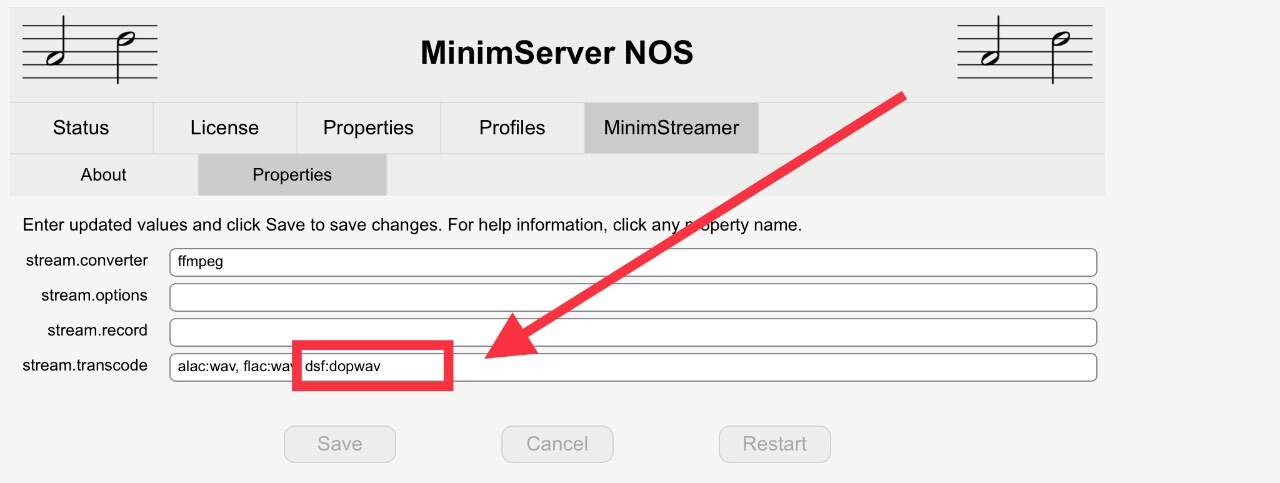

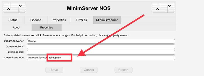

stefano_mbp Inviato 17 Febbraio 2023 Condividi Inviato 17 Febbraio 2023 48 minuti fa, cp11 ha scritto: Avevo provato anch'io, tempo fa, (col mio topping E30) la configurazione server/client separati, usando come server LMS installato su un portatile MAC Book Pro. Ho fatto varie prove, ma non ho notato differenze di suono udibili rispetto alla configurazione attuale, con la quale ho notato differenze se, invece, carico i file in RAM, anziché riprodurli direttamente. Io ho quella configurazione per convenienza, sullo stesso Nuc faccio girare alternativamente Daphile e HQPlayer e siccome le ventole soffiano abbastanza lo tengo in un’altra stanza, quindi la configurazione server/client diventa obbligatoria. Ho inoltre due punti di ascolto, con due dac, quindi anche in questo caso è molto comodo avere la configurazione serve/client … devo solo selezionare quale endpoint usare: rpi4/RoPieeeXL/Squeezelite oppure SOtM sms200 Neo/Squeezelite. Riguardo al caricare in ram i file: io uso come libreria remota Minimserver col quale trasformo tutto (i file flac e Alac) in wav e ho l’impressione che il wav suoni meglio di flac o Alac. Caricandoli comunque in ram eviti che durante la riproduzione ci sia accesso al disco è anche questo può dare qualche vantaggio. . tornando al problema del topping E30 II … non trovo una soluzione, ho riprodotto il tuo setup e … ovviamente tutto funziona come dovrebbe, non riesco a capire cosa l’E30 II possa avere di diverso, il fatto che inoltre non funzioni con C-3PO ma con l’upsampling Audio sì è ancora più sconfortante … mi spiace, non so più che pesci prendere … Link al commento https://melius.club/topic/50-configurazione-migliore-per-daphile/page/72/#findComment-742053 Condividi su altri siti Altre opzioni di condivisione...
