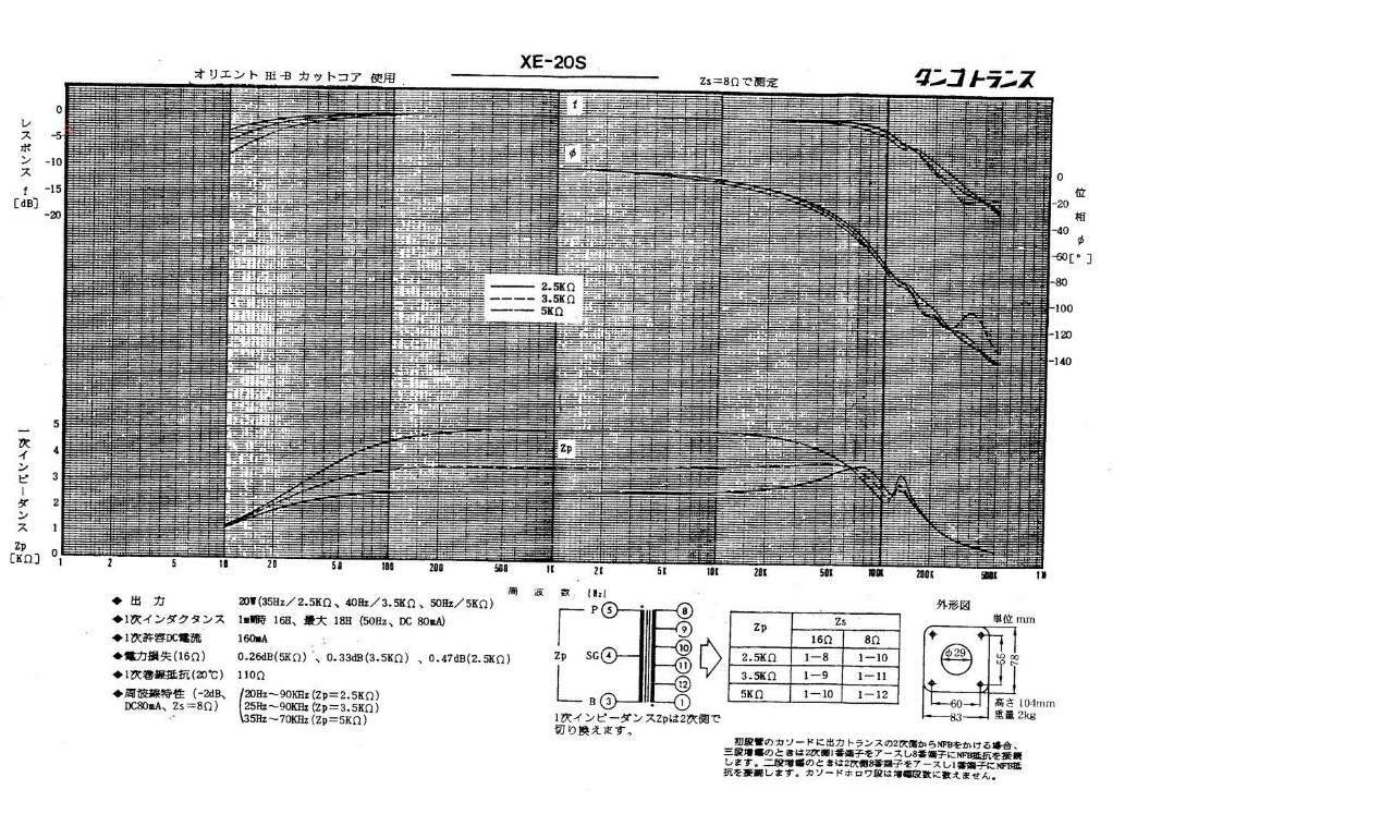

Non sono amplificatori universali e non sono per tutti. Sono prodotti unici e meravigliosi ma non si è obbligati a farseli piacere. Altra cosa, mi si consenta, è inventarsi pseudo verità dal punto di vista tecnico ingegneristico per avallare i propri legittimi gusti e convincimenti.
Però, cerchiamo di tenere un livello della discussione decente e documentato.
Lette certe affermazioni apodittiche, ecco la risposta in frequenza di un trasformatore di uscita giapponese di qualità media . Non vedo un grande calo delle alte frequenze ( siamo a 90KHz entro -2-3 dB )

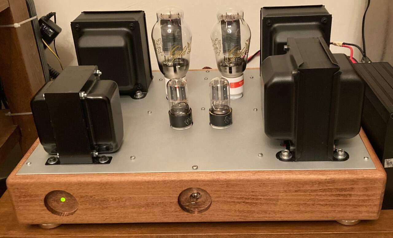

@mariovalvola da neofita posso solo dire che, dopo circa 60 ore di funzionamento, mi sembra suoni davvero bene. Da una settimana l'ho abbinato a delle Grundig box 450 prima serie, mai sentite suonare cosi ariose ma mai affaticanti, basso corposo, nei limiti della cassa, ma fermo. Il tutto ammantato da un'alone di dolcezza finora ignoto alle tedesche. Poi certo, al meglio non c'è mai fine, ma al momento mi appaga non poco.
Ad avercene, di TU come il Tango XE20S 😍

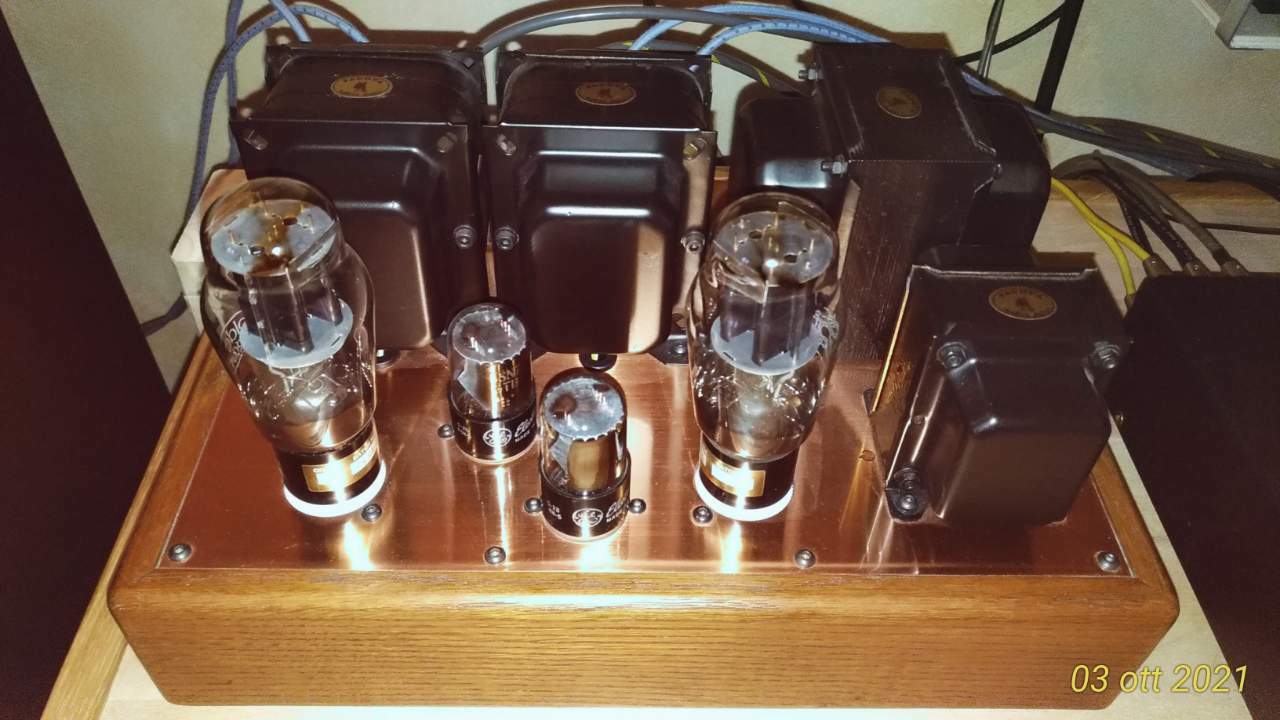

@Lucent bella domanda! ne sono venuto in possesso circa due anni fa, pagandolo praticamente a peso in quanto presentava più di qualche problema, il venditore lo cedeva come non funzionante e mi spiaceva lasciarlo lì solo ed abbandonato.
L'ho affidato alle cure di Ikarus Audio, su consiglio del venditore stesso, e l'ha rifatto praticamente ex novo, lasciando inalterata solo la sezione alimentatrice: il progetto originale era stato "rimaneggiato", tantè che i tubi di ingresso-driver erano due 6j5, il montaggio interno non era dei più razionali, segno evidente che qualche genio autonominato ci aveva messo mano.
Rimesso a nuovo suona lucido, dettagliato il giusto, corposo ed anche piuttosto autorevole sul basso, con le RCA guadagna più di qualcosa in gamma media con voci davvero belle, ma già con le Golden Dragon è decisamente soddisfacente, a tratti anche sorprendente per come sa condurre i miei cassoni a gamma intera.

@Tigra Infatti avevo immaginato vedendo il compianto cagnolone del titolare della ikarus sui ferri😀👍 sicuramente molto raffinata la ricostruzione con cablaggi in aria squadrati e passivi di livello.
I miei superfinali sono stati realizzati su commissione da lui🍀
