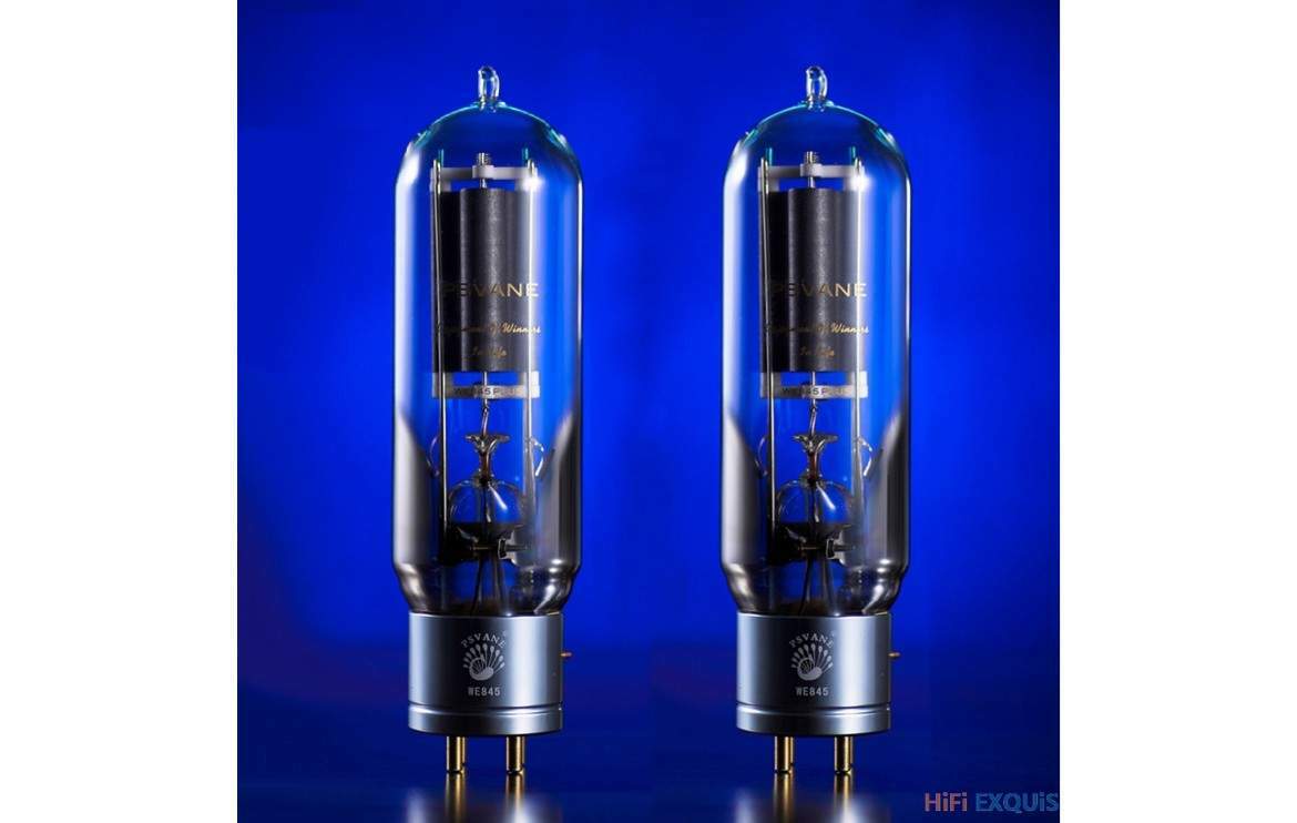

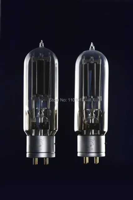

@mariovalvola @alexis ....io finalmente ho rotto gli indugi e ho preso una coppia di Psvane 845 we e una coppia di 211 we....sono in attesa che arrivino....poi vi faccio sapere come vanno....speriamo che la spesa valga la pena....

@bombolink ....un po' alla volta....io ho iniziato dalle driver, le 211, e le due finali, le 845.....dovrò prendere altre quattro 845 per l'alimentazione ma prima riprendo fiato".......per l'alimentazione pensavo alle 845 TII sempre della psvane....dovrebbero essere già ottime li e si risparmia un bel po.....
https://melius.club/topic/5043-chi-utilizza-amplificazioni-valvolari-single-ended/page/26/#findComment-315496
@mariovalvola ....i punti di lavoro non li conosco, tecnicamente sono un vero ignorante....le monto sugli Aurora....ho scelto Psvane perché ho già avuto la serie 845 TII su un Solistino e andavano molto bene.....ora sto usando sempre Psvane la serie hifi, che a orecchio vanno meglio di altre selezioni cinesi che ho provato nel tempo...Golden Dragon ecc ecc....le Linlai a pelle non mi danno la sicurezza che ho con Psvane...magari sbaglio....non mi stupirei uscissero tutte dagli stessi stabilimenti...
