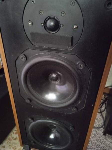

cri Inviato 16 Marzo 2023 Autore Condividi Inviato 16 Marzo 2023 @Branchle kef non le ho mai sentite. @oscilloscopioricordi con il valvolare? da pelle d'oca le b&w comunque, se correttamente pilotate e ben abbinate ti daranno soddisfazioni. sono capaci di una pressione sonora e tenuta in potenza notevole. timbricamente è il classico suono b&w dell'epoca. 450 euro non sono pochi, devono essere in condizioni perfette comprese di stand originali attenzione secondo me alle membrane dei tweet e i refoli per il collegamento che si vedono sul frontale, abbastanza delicati. anche le viti di fissaggio dei woofer devono avere dei gommini tra loro ed il cestello. particolari che denotano l'ottima costruzione del diffusore Link al commento https://melius.club/topic/5051-bw-dm14-cosa-aspettarsi/page/12/#findComment-773275 Condividi su altri siti Altre opzioni di condivisione...

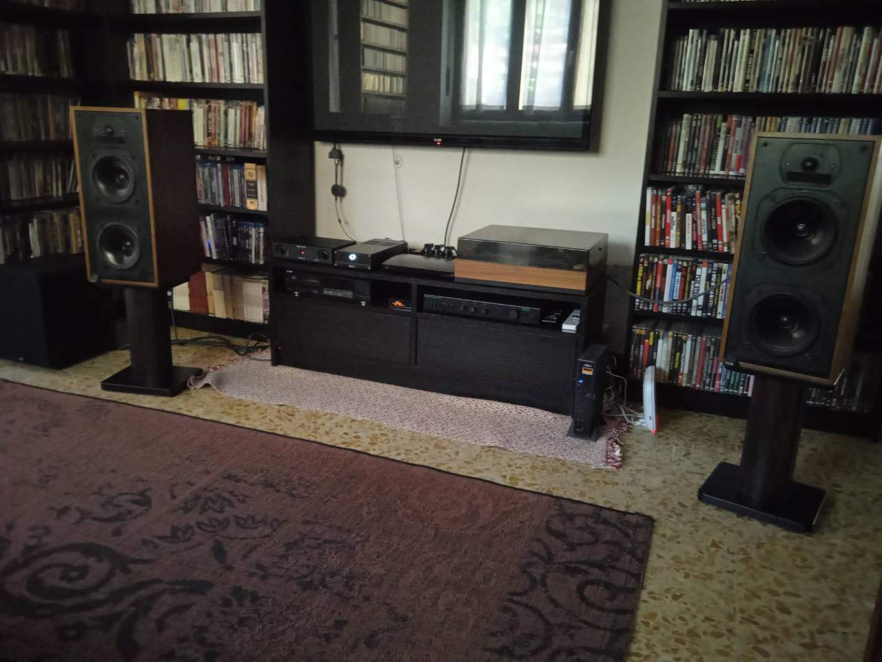

Branch Inviato 18 Marzo 2023 Condividi Inviato 18 Marzo 2023 @oscilloscopio @cri Alla fine le ho prese. Le sto ascoltando da questa mattina, ma al momento non me la sento di fornire ancora un giudizio complessivo. Sono troppo diverse dalle casse che ho ascoltato negli ultimi 2 anni, ma quello che conta è che possiedono il timbro che cercavo. Poi ci sono tante altre variabili da considerare, ma è ancora presto. Potrò ascoltarle e testarle con più calma martedì, e allora dirò qualcosa in più. Aggiungo solo che prima di prenderle le ho potute ascoltare dal venditore, nel suo laboratorio, pilotate da un Teac degli anni 70 da pochi watt (non ricordo il modello), e il suono a volumi medi era davvero quello giusto, quel suono "vintage" che qui tutti conoscono bene. Le casse sono completamente originali, e ottimamente conservate tranne che per un problema estetico su una delle casse causato dalla luce solare. Il filtro di protezione funziona (si accende pure il led). Gli stand non sono originali, ma sono esteticamente e costruttivamente validi, e secondo me vanno bene. Prossimamente aggiungerò dettagli e approfondimenti, poiché il lavoro mi chiama. Comunque, al momento sono molto felice dell'acquisto. Tanto vi dovevo. Grazie dei consigli e buona giornata a tutti. Link al commento https://melius.club/topic/5051-bw-dm14-cosa-aspettarsi/page/12/#findComment-775320 Condividi su altri siti Altre opzioni di condivisione...

Branch Inviato 21 Marzo 2023 Condividi Inviato 21 Marzo 2023 @oscilloscopio @cri Posto che dopo avere ascoltato le casse ieri per qualche ora, e che in certi momenti mi commuovevo per la bellezza del suono che usciva fuori, ho deciso stamattina, visto che avevo qualche ora libera, di porgtarle da Audiokonica a farle comunque controllare, dal momento che uno dei diffusori purtroppo ha dei problemi, nel senso che suona più "attuffato" rispetto all'altro. Me ne sono accorto benissimo ascoltando uno dei miei tanti brani test, EXP di Jimi Hendrix, dal momento che in quel pezzo la voce si alterna sui 2 canali, e il difetto si è così palesato. Non ho idea di cosa possa essere, se problemi ai condensatori, alla bobina o, peggio, che il tweeter sia partito. Sta di fatto che una volta accortomi di questo difetto, non ho potuto fare altro che caricare le casse in macchina e portarle a fare vedere. Può sembrare assurdo, ma anche con questo difetto le DM14 suonavano comunque in maniera favolosa, o meglio, suonavano proprio come speravo suonassero. Ma non sono a posto. A questo punto, mi aspetto che facendole sistemare il suono migliori ulteriormente. Solo che mi tocca aspettare almeno 15 giorni, probabilmente di più. Se non altro, so che le casse sono in buonissime mani. 1 Link al commento https://melius.club/topic/5051-bw-dm14-cosa-aspettarsi/page/12/#findComment-778854 Condividi su altri siti Altre opzioni di condivisione...
cri Inviato 21 Marzo 2023 Autore Condividi Inviato 21 Marzo 2023 @Branch anche le mie c'era presente questo difetto, seppur molto lieve. un tweeter aveva la semi sfera in legno sotto la cupola staccata dal magnete. incollata, centrato il tweet è andato tutto più o meno a posto Link al commento https://melius.club/topic/5051-bw-dm14-cosa-aspettarsi/page/12/#findComment-779005 Condividi su altri siti Altre opzioni di condivisione...
