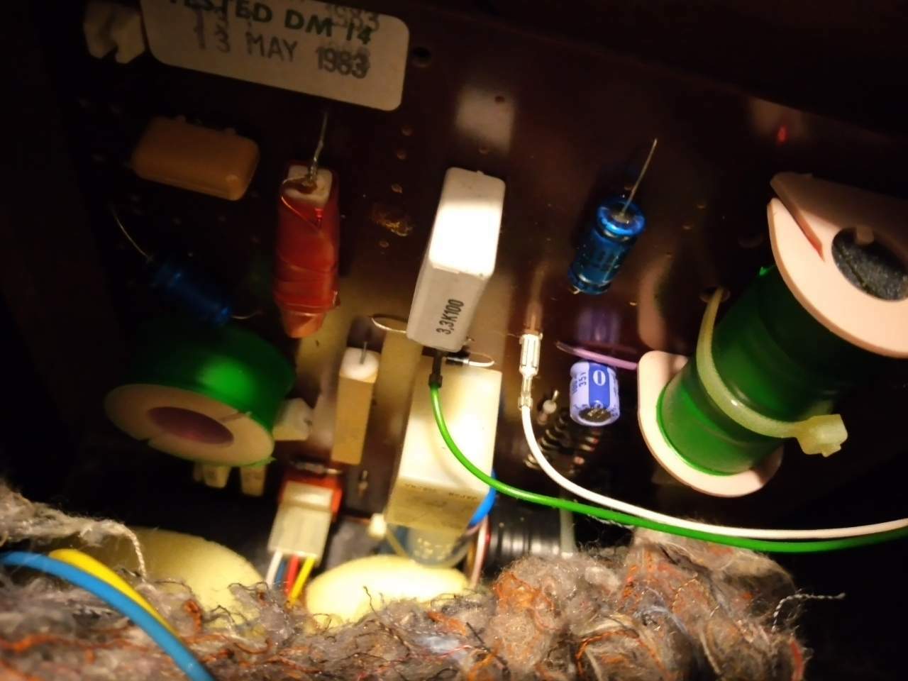

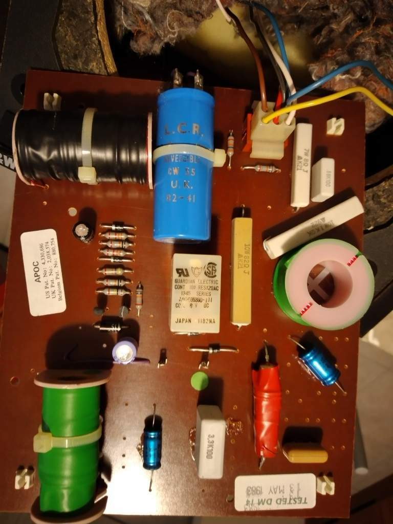

cri Inviato 19 Novembre 2021 Autore Condividi Inviato 19 Novembre 2021 @gioangler grazie! Lo hai Proprio estirpato! Magari non lo tolgo e faccio solo il ponte. . . Hai sentito miglioramenti? Così facendo il circuito indicatore resta attivo? Link al commento https://melius.club/topic/5051-bw-dm14-cosa-aspettarsi/page/4/#findComment-276320 Condividi su altri siti Altre opzioni di condivisione...
gioangler Inviato 19 Novembre 2021 Condividi Inviato 19 Novembre 2021 Guarda bene ! Vanno spostati i diodi … e quindi va rimosso … tanto che te ne fai … se poi ci ripensi é un attimo. Link al commento https://melius.club/topic/5051-bw-dm14-cosa-aspettarsi/page/4/#findComment-276329 Condividi su altri siti Altre opzioni di condivisione...
gioangler Inviato 19 Novembre 2021 Condividi Inviato 19 Novembre 2021 Link al commento https://melius.club/topic/5051-bw-dm14-cosa-aspettarsi/page/4/#findComment-276330 Condividi su altri siti Altre opzioni di condivisione...
gioangler Inviato 19 Novembre 2021 Condividi Inviato 19 Novembre 2021 Guarda dove comincia il cross passivo e fai un cavallotto dagli ingressi, e chiudi il circuito con il diodo. Poi mi bonifichi 40 euro per la modifica 😂😂😂 Link al commento https://melius.club/topic/5051-bw-dm14-cosa-aspettarsi/page/4/#findComment-276339 Condividi su altri siti Altre opzioni di condivisione...
cri Inviato 19 Novembre 2021 Autore Condividi Inviato 19 Novembre 2021 Scusami ma i diodi li hai scollegati? Bisogna che lo smonto appena ho tempo. . . Poi ti chiederò Iban😅 Link al commento https://melius.club/topic/5051-bw-dm14-cosa-aspettarsi/page/4/#findComment-276352 Condividi su altri siti Altre opzioni di condivisione...
gioangler Inviato 19 Novembre 2021 Condividi Inviato 19 Novembre 2021 @cri 😂 Link al commento https://melius.club/topic/5051-bw-dm14-cosa-aspettarsi/page/4/#findComment-276419 Condividi su altri siti Altre opzioni di condivisione...

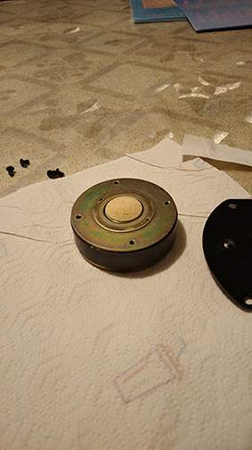

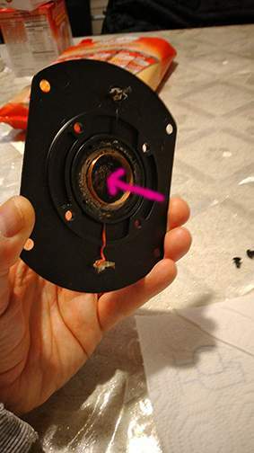

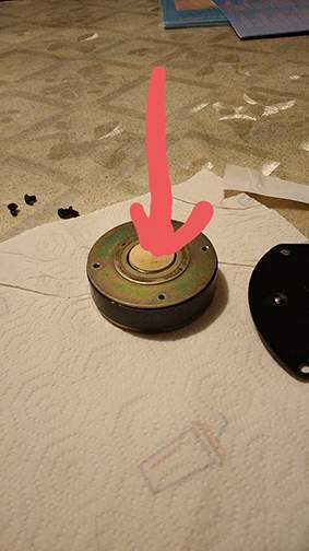

cri Inviato 23 Dicembre 2021 Autore Condividi Inviato 23 Dicembre 2021 Buongiorno a tutti. Aggiornamento: Mi sono accorto che un tweeter suona più attuffato rispetto all'altro e mi sono deciso quindi a smontarlo per dare una occhiata. La semisfera in legno posteriore (indicata con la freccia) alla cupola era scollata dal magnete, messa una punta di bostik, rimontato il tutto e suona decisamente meglio, ma non ancora perfetto in quanto facendo il test del rumore rosa si percepisce qualche differenza, idem misurando la risposta in frequenza la quale pur avendo lo stesso andamento ha qualche db in meno. All'ascolto, facendo prova in mono sembra invece non si percepisca nulla. Inoltre ho notato che le cupole sono diventate quasi trasparenti, si nota nella foto dal lato posteriore della flangia. Contattato il mio riparatore oggi li porto e speriamo.... vi tengo aggiornati Link al commento https://melius.club/topic/5051-bw-dm14-cosa-aspettarsi/page/4/#findComment-308163 Condividi su altri siti Altre opzioni di condivisione...
