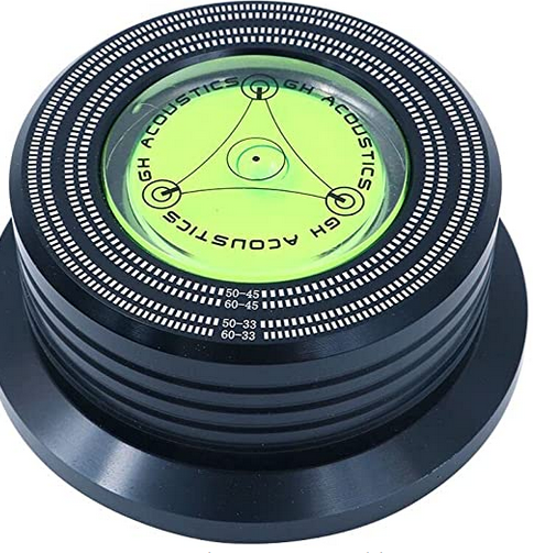

@scroodge sicuramente un punto fondamentale 👍 io mettevo in bolla il piatto utilizzando questa messa al centro:
devo dire che come altri ho riscontrato anche io che piatto e telaio non erano esattamente complanari, anche se la differenza era poca cosa
