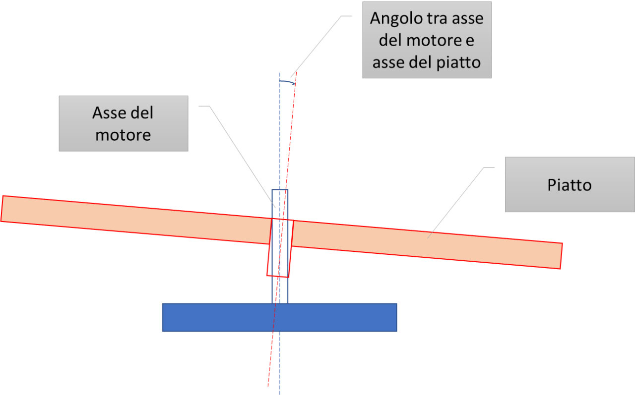

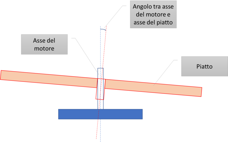

Secondo me, si tratta di un microscopico errore di calettatura del piatto sull'asse del motore: forse per questione di tolleranze, forse perché (nel caso del G) i tre pernetti di supporto del  piatto non hanno esattamente alla stessa altezza, credo che si venga a formare un angolo tra l'asse del perno motore e l'asse del piatto.
Questo angolo è lo stesso, ovviamente, del quale sarà inclinato il piatto rispetto al piano orizzontale: quando il piatto gira, la parte più bassa passerà regolarmente (ad es 33,33 volte al minuto) in corrispondenza di qualsiasi riferimento fisso, e così la parte più alta. Da qui l'effetto wobble.
La figura qui sotto illustra la mia ipotesi:

@diego_g Complimenti per la grafica!! Grande!! ma eri sempre tu che ne avevi proposta una di recente sull'overhang?
sì una delle cause potrebbe essere questa, ma allora xchè il sito consiglia di mettere in piano il telaio e lo stesso bohemien ha ottenuto risultati? Lo chiedo a te per modo di dire eh...
Poi, sul G, ammettiamo la differenza di altezze che in effetti produrrebbe sto wobbler, allora, più che mai serrando opprtunamente le 3 viti che hanno un gioco dovuto alle molle fra testa e rondella, con un po' di lavoro si dovrebbe riuscire a compensare le altezze, anche se fossero tutte e tre diverse...
Vuoi vedere che le tre molle a questo servono????

@diego_g potrebbe essere, ma forse più che errore di calettatura potrebbe essere il perno ad essere lievemente inclinato o lavorato male, magari ha ricevuto una botta che lo ha impercettibilmente stortato. Nel 1200mk7 e gr è davvero difficile pensare che l'utente possa sbagliare a calettare il piatto dato che il perno è lievemente conico e quindi autocentrante. Non serve nemmeno fare forza per incastrarlo, basta accompagnarlo nella discesa. Non saprei cosa si possa sbagliare (poi tutto è possibile ovviamente).
Infine, nel caso di un problema come quello da te descritto, il wobble osservato su un punto fisso del piatto dovrebbe avere un andamento sinusoidale (un onda regolare dociamo) al ruotare del piatto. In alcuni casi potrebbe effettivamente essere così. Detto ciò è sicuramente diverso misurare l'irregolarità del piatto appoggiato su un piano e quella dello stesso piatto montato mentre ruota (in questo secondo caso credo che qualche centesimo lo abbiano tutti i giradischi)

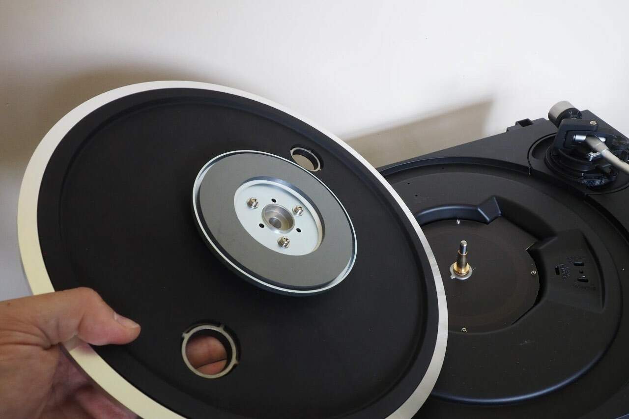

@Cano Giusto, se l`accoppiamento fosse perfettametne rigido, ma credo si creerebbe una certa instabilità che farebbe oscillare il piatto e immagino che l`oscillazione sarebbe quindi sincrona al giro...in fondo il piatto appoggia sulla base del perno per una superficie abbastanza ridotta e in caso di inclinazione credo perderebbe di stabilità ruotando...ma è solo un ipotesi, potrei sbagliarmi.
Qui un immagine di piatto e perno del GR per farsi un idea dell`accoppiamento
