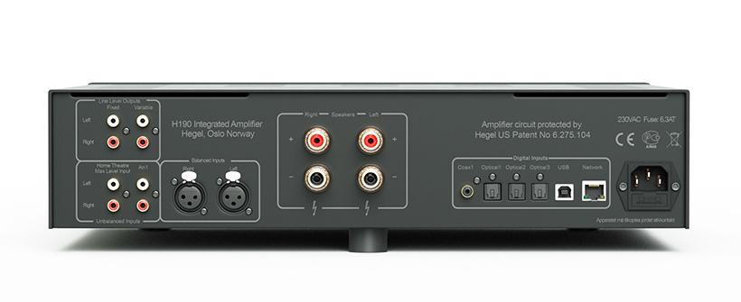

Scusate se mi intrometto nella discussione, ho recentemente acquistato anche io un Hegel h190 ed al momento di collegare la sorgente analogica non bilanciata (lettore CD con classica uscita RCA) mi è venuto un dubbio su dove attaccarlo, io l'ho attaccato su analogica 1, ho sbagliato? Le altre per cosa sono indicate?
È giusto
Era l'unica possibile
Quella a fianco serve per collegare un pre in un sistema HT e usare quindi il tuo ampli come finale
Attento a non collegare qui il CD o altro che non sia un sistema che abbia controllo del volume
Quelle sopra sono uscite

@Cano  come ti hanno già detto, se il lettore ha l'uscita digitale usa quella.. posso confermarti che funziona bene.
Comunque le analogiche 1 e 2 sono configurabili da menu, quindi anche quella segnata come HT input, può funzionare da analogica normale, almeno sul mio.
