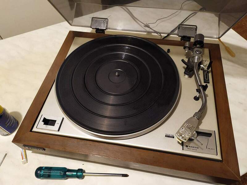

Per colpa di @ediate 😅 ieri mi sono messo alla ricerca di un deck a cassette semplice e di non troppo riguardo, ed ho trovato un Technics RS-M215. Solo che insieme a quello ho trovato anche un paio di altre cose, compreso questo vecchio giradischi Sanyo in ottime condizioni estetiche ma fermo da trent'anni. Andrà a pennello per un amico che deve rimettere in piedi un piccolo set vinilico.
Il motore era bloccato, e una volta aperto il giradischi mi è preso il panico: è il motore CEC che stava per mandarmi al manicomio mentre tentavo di mettere a posto l'Emerson EG 6000 (= CEC BD 6000)!
Così non l'ho aperto, gli ho solo propinato un bel bagno di WD-40 e poi olio leggero. Adesso gira bene, almeno così sembra.

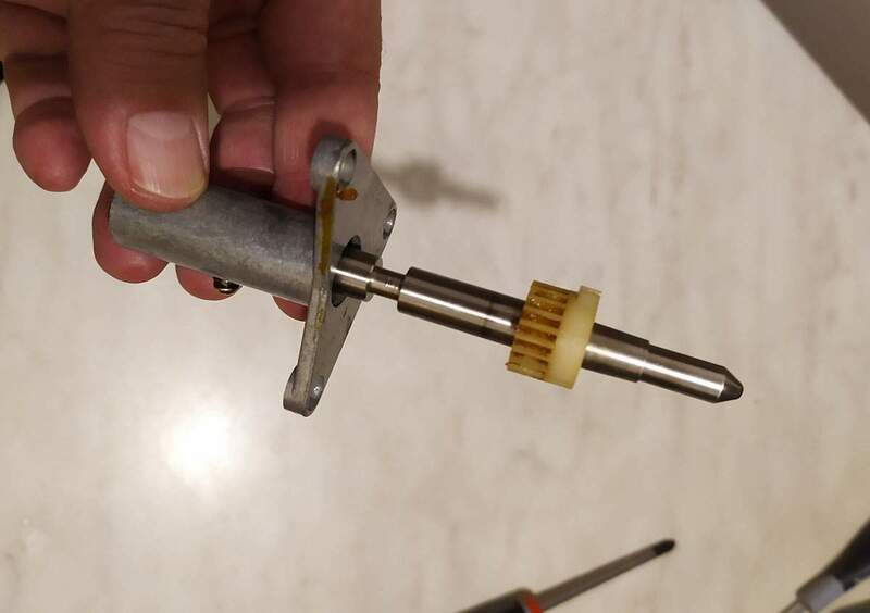

Il cuscinetto del piatto non è male. Ho trovato tracce di grasso color arancio, quindi ci ho messo del grasso nuovo - però vedo che qualcuno parla di olio per questo cuscinetto. Nel service manual non dicono una parola in proposito... utilissimo.
Ultima grana, per ora: girando il piatto a mano (la cinghia era un fossile) contnua ad innestarsi il meccanismo di ritorno del braccio a fine disco. Chissà che accidente si è incantato, speriamo bene.

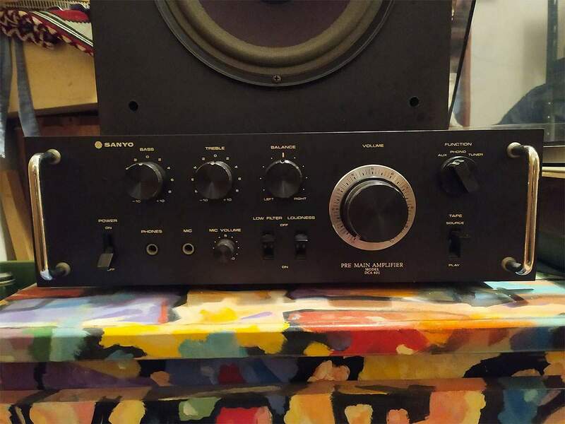

Non potevo lasciare lì tutte quelle cassette, hai ragione. Quindi è partita la "caccia al registratore della domenica pomeriggio". Io ho recuperato il Technics e un lettore CD Sony, al mio amico arriverà il Sanyo (se riesco a sistemarlo) e abbiamo portato a casa anche un vecchio e buffo amplificatore della stessa marca e due casse a tre vie Maxell, che sono le peggiori casse che io abbia mai ascoltato 😖

@cactus_atomo sì, è lui. Il mio amico lo sta provando ma credo che non ne abbia bisogno e lo metterà in vendita, se tutto funziona come sembra. Ha un curioso ingresso per microfono, la persona che ce l'aveva prima ci collegava il pickup di una chitarra, interessante.
