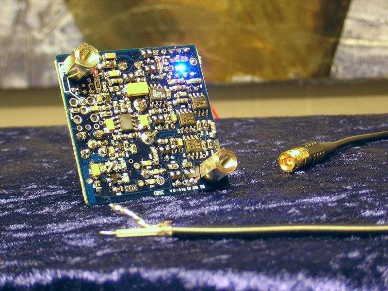

Andrea Mori Inviato 28 Marzo 2022 Condividi Inviato 28 Marzo 2022 @audio2 L'Accusilicon è un oscillatore economico (sotto i 50 Euro) che comunque per il prezzo richiesto non è male. Ovviamente è ben lontano dalle prestazioni dei clock di alto livello come il Mutec. 1 Link al commento https://melius.club/topic/5136-master-clock-quali-benefici/page/25/#findComment-415756 Condividi su altri siti Altre opzioni di condivisione...

Andrea Mori Inviato 29 Marzo 2022 Condividi Inviato 29 Marzo 2022 11 minuti fa, talli. ha scritto: astraendo, per quanto possibile, dal prezzo...solo dal punto di vista tecnico, come si posiziona nella tua scala valori https://nadac.merging.com/product/merging-clock A partire dai valori di rumore di fase pubblicati non è male, ma è comunque inferiore al Mutec REF10 SE120, tanto per confrontarlo con un altro oscillatore a 10MHz. E' anche più rumoroso del mio oscillatore a 11.2896 MHz del quale allego il grafico del rumore di fase. Link al commento https://melius.club/topic/5136-master-clock-quali-benefici/page/25/#findComment-416282 Condividi su altri siti Altre opzioni di condivisione...

Andrea Mori Inviato 29 Marzo 2022 Condividi Inviato 29 Marzo 2022 14 minuti fa, alexis ha scritto: giusto come informazione... il mio amico ha il clock merging grosso... posto che il listino è semplicemente lunare, si parla di 40k, il mio caro amico ingegnere elettronico... lo ha comprato dopo lunghe sessioni di ascolto e mi ha riferito che.. finalmente sente il digit come il suo analogico che è davvero top. Ovviamente non posso certo commentare sessioni di ascolto altrui, quindi mi sono limitato a confrontare le misure. In base alle misure il Mutec REF10 SE120 è un affare a confronto con il Merging, visto che ha circa 10dB di rumore in meno e costa, credo, sui 6K. Tanto per fare un altro paragone allego il grafico di rumore di fase dell'oscillatore Wenzel BT ULN a 10MHz, quindi la stessa frequenza del Merging. Wenzel è considerato il produttore dei migliori oscillatori in assoluto disponibili sul mercato, tanto per fare un esempio gli oscillatori Wenzel sono a bordo delle sonde che viaggiano verso Marte. Ebbene dal grafico del rumore di fase pubblicato il BT ULN è ancora migliore del Mutec, dato che il noise floor raggiunge quasi i -180dBc, e per quel che ne so costa assai meno del Merging. Comunque mi piacerebbe confrontarmi su questi temi con il tuo amico ingegnere elettronico che ha acquistato il Merging. Link al commento https://melius.club/topic/5136-master-clock-quali-benefici/page/25/#findComment-416306 Condividi su altri siti Altre opzioni di condivisione...
