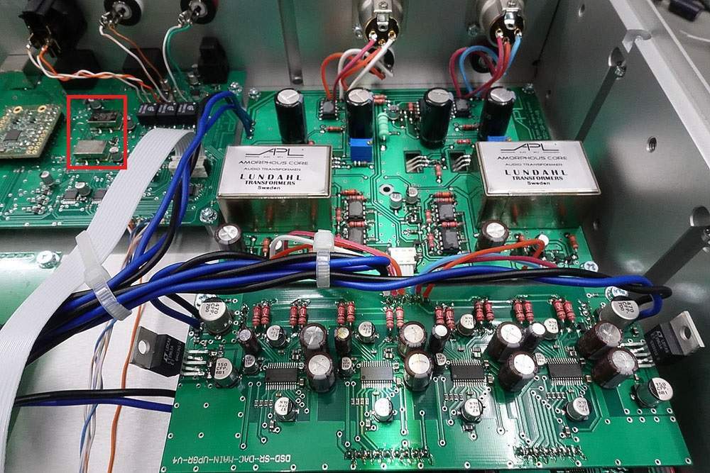

naim Inviato 30 Marzo 2022 Condividi Inviato 30 Marzo 2022 @captainsensible @Andrea Mori In effetti, da quel che si legge nel manuale, ci devono essere altri oscillatori sulle altre due schede (uno per canale). The M1 digtal to analog converter is a dual mono design; there are 2 completely isolated channels, a left and right, each with its own dedicated linear power supply, D/A converter, DDS clocking, and analog circuitry. This design insures that analog cross talk is virtually non existent, that the necessary power requirements for each channel are well met and isolated from each other and the digital processing is isolated, having its own power supply. With our twin DAC design, the dynamic range for each channel is optimized by using the stereo ADI 1955 D/A converter in a mono configuration, plus clocking is for each channel done directly at each DAC with a technique called DDS (direct digital synthesis) which takes clock induced jitter to immeasurable levels. Each section has its own Analog Devices 1955 DAC, coupled with a dedicated DDS clocking circuit located millimeters away from the DAC, assuring extremely low jitter and minimal trace length for the clock signal. As both boards have their own clock, precise clock synchronization of the left and right boards is handled by the Sharc DSP on the main digital processing board. Link al commento https://melius.club/topic/5136-master-clock-quali-benefici/page/28/#findComment-416984 Condividi su altri siti Altre opzioni di condivisione...
Andrea Mori Inviato 30 Marzo 2022 Condividi Inviato 30 Marzo 2022 20 minuti fa, captainsensible ha scritto: questa sulla scheda DSP, però sulle schede dei convertitori sono presenti degli altri oscillatori, a cosa serviranno ? Quelli sulle schede dei convertitori sono cristalli e non oscillatori, sono vicini ad un circuito integrato che non riesco a decifrare, potrebbe essere anche un microcontroller. Purtroppo senza lo schema o almeno la sigla dei componenti non è possibile fare congetture. Link al commento https://melius.club/topic/5136-master-clock-quali-benefici/page/28/#findComment-416989 Condividi su altri siti Altre opzioni di condivisione...

Andrea Mori Inviato 30 Marzo 2022 Condividi Inviato 30 Marzo 2022 8 minuti fa, naim ha scritto: In effetti, da quel che si legge nel manuale, ci devono essere altri oscillatori sulle altre due schede (uno per canale). Allora probabilmente l'integrato vicino ai cristalli su ogni scheda convertitore è il generatore di clock DDS, che come ho già detto sintetizza il clock come se fosse lui stesso un DAC. Non molto dissimile dall'utilizzo di un PLL. Inoltre, da quanto si evince dalla loro forma, i cristalli utilizzati sono tra i più economici reperibili sul mercato, probabilmente 50 centesimi l'uno. Ma come ho detto è difficile fare congetture senza esaminare a fondo l'architettura del dispositivo. Link al commento https://melius.club/topic/5136-master-clock-quali-benefici/page/28/#findComment-416996 Condividi su altri siti Altre opzioni di condivisione...
