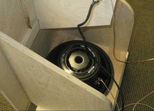

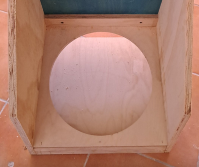

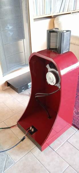

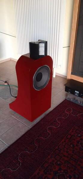

@Gustavino non uso niente anche se leggermente esuberanti nelle frequenze alte le piloti con  un un finale graaf gm100 preserie cablato dallo stesso ing. Mariani e un pre krell crc2. @Luke04 sono open range ricavate dalle mie vecchie ess amt1a che avevo in magazzino da 30 anni.
https://melius.club/topic/515-diffusori-ess/#findComment-1228600
@blucatenaria si e il 12" riconato. Per quanto riguarda il dipolo ho anche una coppia di Martin Logan cls2 che si vedono a fianco nelle foto, da poco ripannellate, sono diverse, ma l'immagine  e la profondità  di queste amt è  incredibile, comunque se qualcuno vuole ascoltarle sono ben felice di condividere l'ascolto. Abito in prov. di grosseto
https://melius.club/topic/515-diffusori-ess/#findComment-1228624
potresti dargli un po' di eq con un semplice circuitino ,aggiungere in serie una resistenza , con della tela o  materiale assorbente fargli sentire un po' piu di carico.... ma aggiungerei sotto un 12" da openbaffle dedicato
