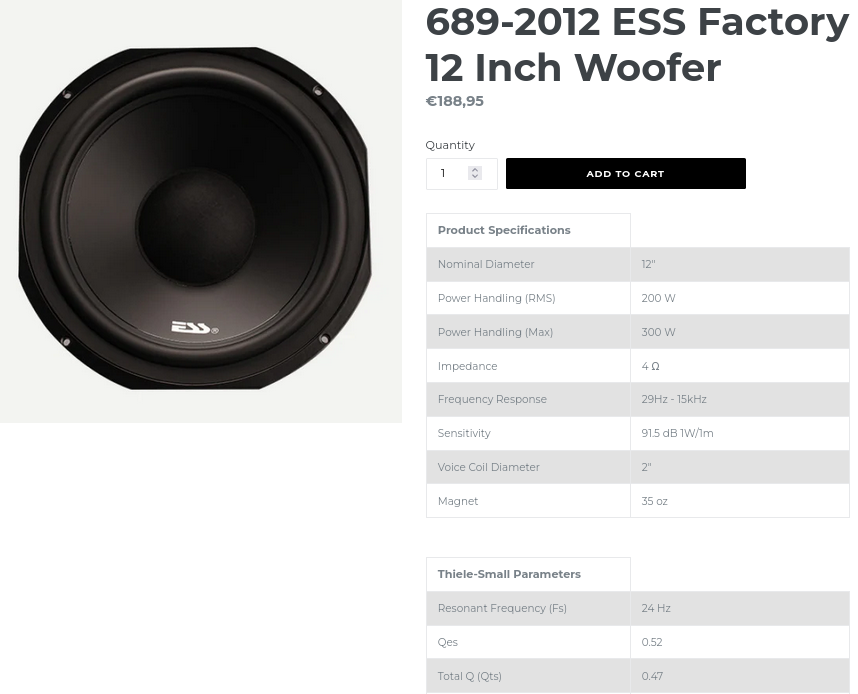

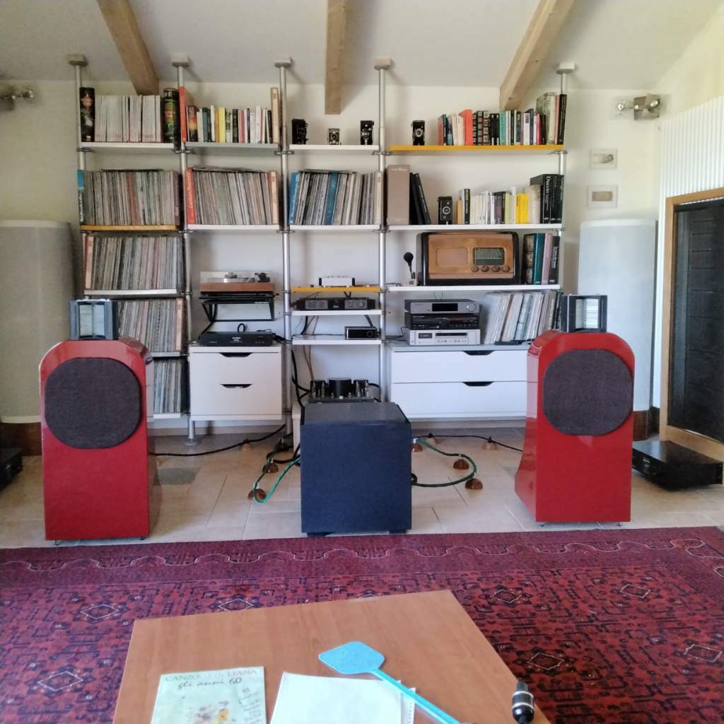

permar Inviato 19 Giugno 2024 Condividi Inviato 19 Giugno 2024 @blucatenaria si e il 12" riconato. Per quanto riguarda il dipolo ho anche una coppia di Martin Logan cls2 che si vedono a fianco nelle foto, da poco ripannellate, sono diverse, ma l'immagine e la profondità di queste amt è incredibile, comunque se qualcuno vuole ascoltarle sono ben felice di condividere l'ascolto. Abito in prov. di grosseto Link al commento https://melius.club/topic/515-diffusori-ess/page/2/#findComment-1228624 Condividi su altri siti Altre opzioni di condivisione...
Gustavino Inviato 19 Giugno 2024 Condividi Inviato 19 Giugno 2024 58 minutes ago, permar said: @Gustavino non uso niente anche se leggermente esuberanti nelle frequenze alte le piloti con un un finale graaf gm100 preserie cablato dallo stesso ing. Mariani e un pre krell crc2. @Luke04 sono open range ricavate dalle mie vecchie ess amt1a che avevo in magazzino da 30 anni. potresti dargli un po' di eq con un semplice circuitino ,aggiungere in serie una resistenza , con della tela o materiale assorbente fargli sentire un po' piu di carico.... ma aggiungerei sotto un 12" da openbaffle dedicato Link al commento https://melius.club/topic/515-diffusori-ess/page/2/#findComment-1228628 Condividi su altri siti Altre opzioni di condivisione...
permar Inviato 19 Giugno 2024 Condividi Inviato 19 Giugno 2024 @Gustavino ho attenuato un po' l'esuberanza dell'amt con i cavi sia nel cablaggio interno del crossover che in quelli di collegamento dello stesso impianto avendone in possesso molti di materiali e fattezze diversi. Ho pensato anche di usare un Lpad, ma considero anche che alla mia età le alte frequenze danno meno noia Link al commento https://melius.club/topic/515-diffusori-ess/page/2/#findComment-1228657 Condividi su altri siti Altre opzioni di condivisione...
Gustavino Inviato 19 Giugno 2024 Condividi Inviato 19 Giugno 2024 @permar non ne facevo una questione di medi-alti ma avendo un qts da cassa chiusa di bassi ne hai pochi in aria libera , un aiutino la tua bella creatura lo meriterebbe.... Link al commento https://melius.club/topic/515-diffusori-ess/page/2/#findComment-1228667 Condividi su altri siti Altre opzioni di condivisione...
permar Inviato 19 Giugno 2024 Condividi Inviato 19 Giugno 2024 @Gustavino ho la fortuna di avere un ambiente molto buono, le basse frequenze non sono da far tremare la poltrona ma ci sono, i woofer sono nati per lavorare in reflex con un woofer passivo e la cassa era riempita di lana sintetica, ma devo dire che messi in libertà sono come due cavalli al pascolo, precisi e piacevoli. Se devo fare un appunto un po' più di medie non guasterebbero, ma ho ricostruito il crossover riprendendo lo schema originale con un taglio intorno agli 800 hz. Non intendendomi di elettronica non avrei la minima idea dove eventualmente intervenire. Link al commento https://melius.club/topic/515-diffusori-ess/page/2/#findComment-1228715 Condividi su altri siti Altre opzioni di condivisione...
Gustavino Inviato 19 Giugno 2024 Condividi Inviato 19 Giugno 2024 @permar Questo con un Qts 0.47 e' da cassa chiusa mentre un woofer per Ob il min sindacale e' 0.7 senza aiutino, comunque se ti soddisfan OK .... xo originale a 800Hz già ti assicura tutti i medi che vuoi forse intendi un po' piu di corpo ?? sentite qualche mese fa' il problema e' la mancanza dei bassi non la rimedi attenuando il tw Comunque il 12" poretto non puo salire di piu' size matter Link al commento https://melius.club/topic/515-diffusori-ess/page/2/#findComment-1228750 Condividi su altri siti Altre opzioni di condivisione...

permar Inviato 13 Agosto 2024 Condividi Inviato 13 Agosto 2024 @Gustavino grazie ai tuoi consigli ho aggiunto un subwoofer della Definitive tecnology il descend 12 ed ora i bassi sono profondi e veloci. Buon ferragosto 1 1 Link al commento https://melius.club/topic/515-diffusori-ess/page/2/#findComment-1269277 Condividi su altri siti Altre opzioni di condivisione...
magoturi Inviato 13 Agosto 2024 Condividi Inviato 13 Agosto 2024 @permar Ottimo lavoro! complimenti!😊 Link al commento https://melius.club/topic/515-diffusori-ess/page/2/#findComment-1269678 Condividi su altri siti Altre opzioni di condivisione...
