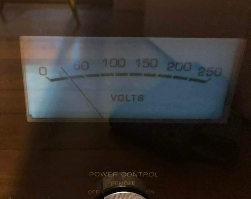

arcdb Inviato 15 Dicembre 2021 Condividi Inviato 15 Dicembre 2021 @paguro Il difetto consiste nel voltmetro che segna 260 V ? Ma la tensione sulle uscite è corretta almeno ? E' il voltmetro che segna un valore errato ? Link al commento https://melius.club/topic/5158-vu-meter-da-calibrare/page/3/#findComment-301007 Condividi su altri siti Altre opzioni di condivisione...
paguro Inviato 15 Dicembre 2021 Condividi Inviato 15 Dicembre 2021 @arcdb si, la tensione in uscita é corretta. La foto sotto é a MPC non alimentato… é un offset solo “meccanico” Link al commento https://melius.club/topic/5158-vu-meter-da-calibrare/page/3/#findComment-301010 Condividi su altri siti Altre opzioni di condivisione...
arcdb Inviato 16 Dicembre 2021 Condividi Inviato 16 Dicembre 2021 @paguro Forse te la cavi ruotando la vite di azzeramento presente sul frontale dello strumento. Forse, ma devi togliere il vetro frontale e vedere cosa c'è sotto. Link al commento https://melius.club/topic/5158-vu-meter-da-calibrare/page/3/#findComment-301205 Condividi su altri siti Altre opzioni di condivisione...

paguro Inviato 18 Dicembre 2021 Condividi Inviato 18 Dicembre 2021 @arcdb buona idea, in effetti mi chiedevo dove fosse la regolazione perché ispezionando con cura l’interno sul V-meter non c’era nulla… se é così provo a rimuovere il cristallo, ho già visto, non difficile. 👌 Link al commento https://melius.club/topic/5158-vu-meter-da-calibrare/page/3/#findComment-302981 Condividi su altri siti Altre opzioni di condivisione...
paguro Inviato 14 Febbraio 2022 Condividi Inviato 14 Febbraio 2022 @arcdb, @vignotra, grazie delle dritte. Durante il weekend ho avuto un po' di tempo e mi sono lanciato nello smontaggio... bhe, abbastanza semplice. Rimossi i due profili di alluminio laterali, coperchio, profilo superiore del vetro e taaacc... cristallo rimosso agevolmente. Incredibile l'artigianalità del cristallo... e di come retro-illuminano le scritte verdi McIntosh... In effetti ci sono due trimmer proprio davanti ai V-meter. I trimmer girano a vuoto e ciclicamente si regola la taratura del V-meter, nel senso che girando nello stesso senso la lancetta a riposo aumenta fino ad arrivare ad un massimo e poi ritorna al minimo. Purtroppo anche al minimo, a differenza di quella degli Ampere, la lancetta del V-meter del Voltaggio rimane sempre un po' spostata, non a 0, é comunque meglio di prima che segnava +30V, adesso siamo a +10V, non che cambi molto ma un po' è migliorata. Mi chiedo a questo punto se non sia difettoso proprio i V-meter. Vabbhe, penso rimarrà cosi, ha già tanti anni sulle spalle ma alla fine e' pur sempre un banale trasformatore ricarrozzato; a tempo perso provo di trovare il ricambio se no rimane cosi. Ho colto l'occasione di soffiare gli switch di accensione frontali, alimentazione e luce V-meter e male non gli ho fatto sicuro. Ciao. 1 Link al commento https://melius.club/topic/5158-vu-meter-da-calibrare/page/3/#findComment-370468 Condividi su altri siti Altre opzioni di condivisione...
