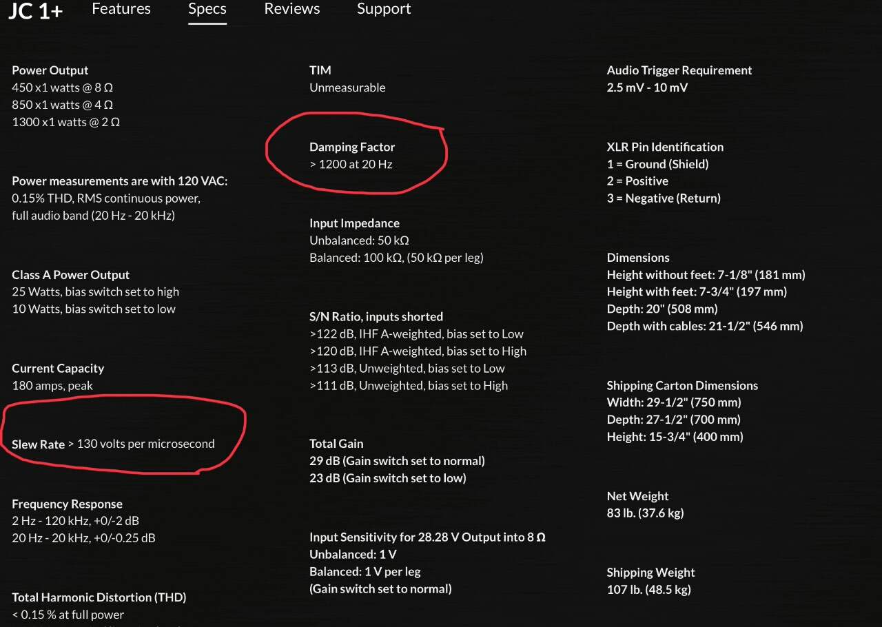

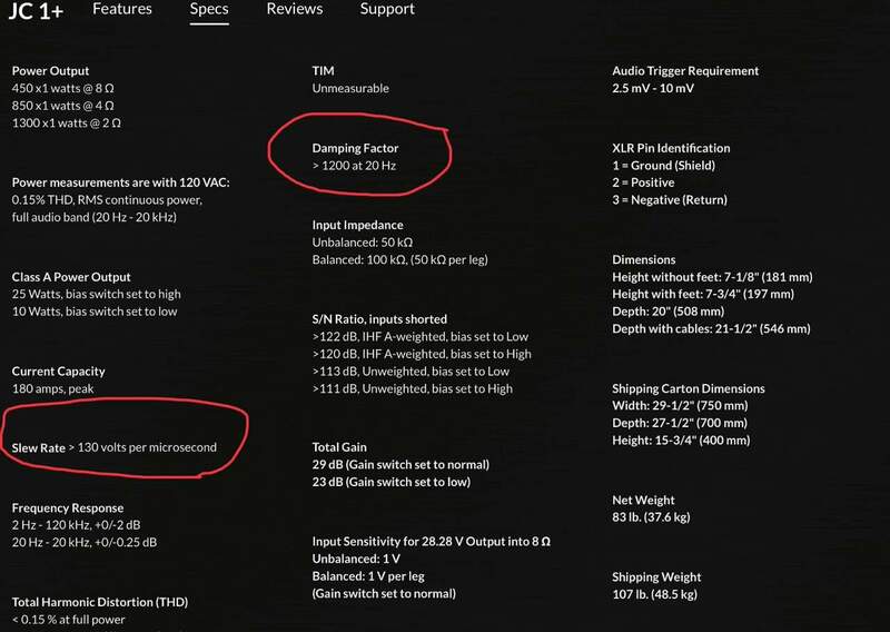

Maurjmusic Inviato 18 Novembre 2021 Condividi Inviato 18 Novembre 2021 4 ore fa, Ggr ha scritto: Dice che se è superiore a 20, fa già il suo lavoro elettrico. Questi finali, sulla carta, dovrebbero controllare il basso in modo strepitoso! Damping Factor > 1200 e Slew Rate > 130 volts per microsecond Link al commento https://melius.club/topic/5159-damping-factor-dfe-slew-rate/page/3/#findComment-274876 Condividi su altri siti Altre opzioni di condivisione...
