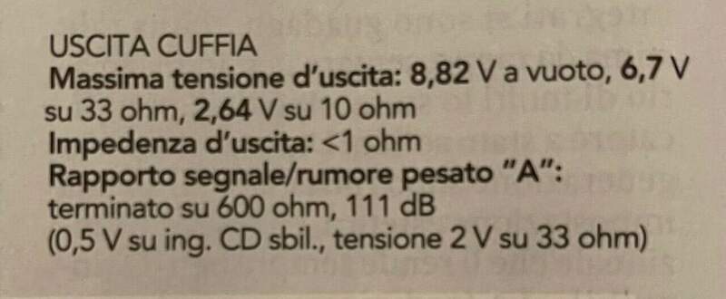

musicante Inviato 2 Dicembre 2021 Autore Condividi Inviato 2 Dicembre 2021 @droidlike Anche questo l'avevo visto, si può dedurre la capacità di pilotaggio delle cuffie? Saluti. Link al commento https://melius.club/topic/5429-quesito-per-gli-esperti-degli-integrati-accuphase-sezione-cuffie/page/2/#findComment-287710 Condividi su altri siti Altre opzioni di condivisione...
droidlike Inviato 2 Dicembre 2021 Condividi Inviato 2 Dicembre 2021 4 minuti fa, musicante ha scritto: Anche questo l'avevo visto, si può dedurre la capacità di pilotaggio delle cuffie? meno di mezzo watt ....... 1 Link al commento https://melius.club/topic/5429-quesito-per-gli-esperti-degli-integrati-accuphase-sezione-cuffie/page/2/#findComment-287711 Condividi su altri siti Altre opzioni di condivisione...
musicante Inviato 2 Dicembre 2021 Autore Condividi Inviato 2 Dicembre 2021 15 minuti fa, droidlike ha scritto: meno di mezzo watt Questo valore va inteso per gli 8 Ohm minimi o è un valore generico per tutte le impedenze? Link al commento https://melius.club/topic/5429-quesito-per-gli-esperti-degli-integrati-accuphase-sezione-cuffie/page/2/#findComment-287724 Condividi su altri siti Altre opzioni di condivisione...
