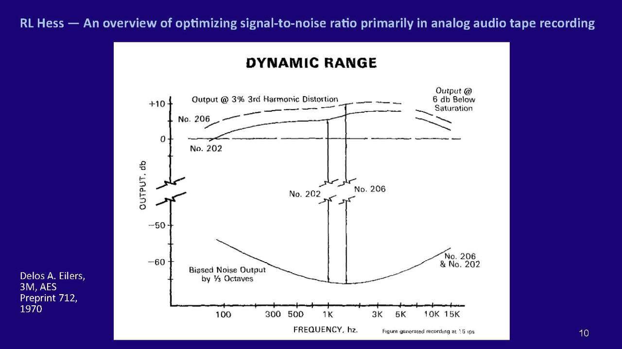

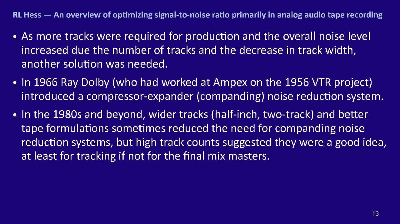

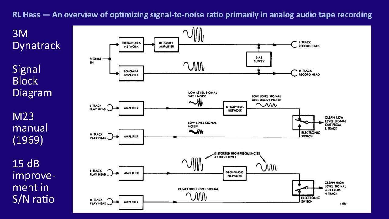

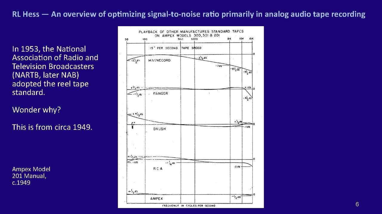

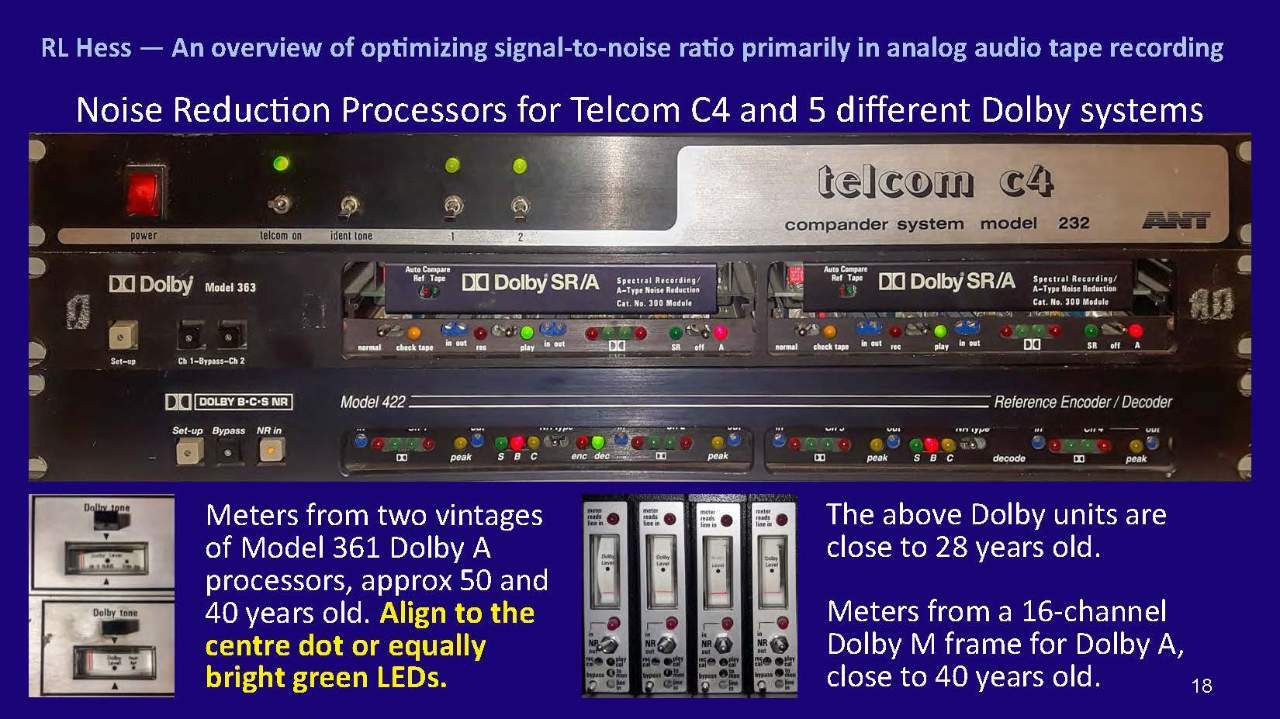

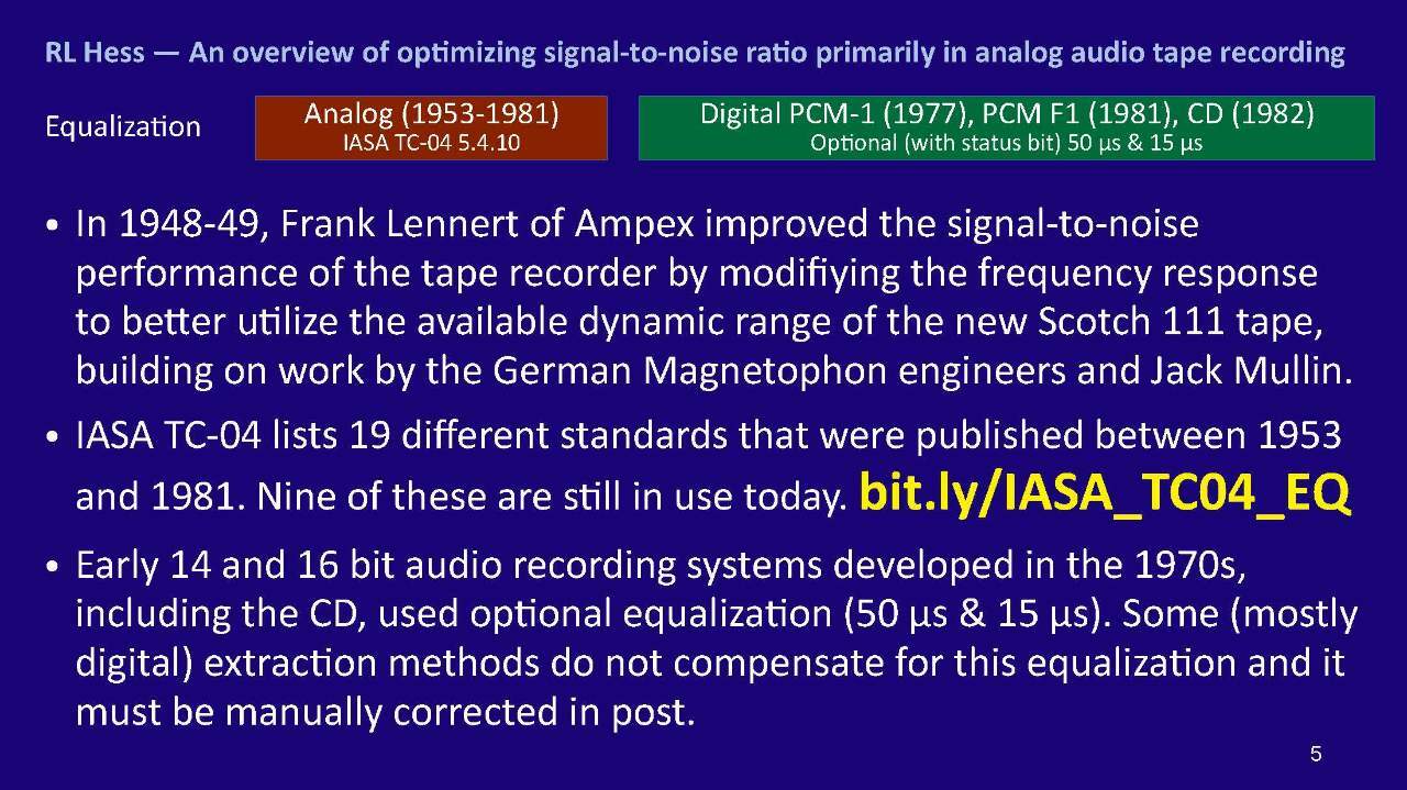

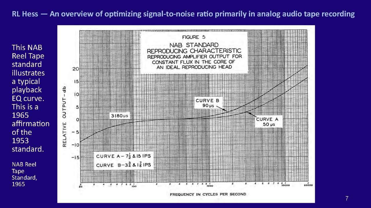

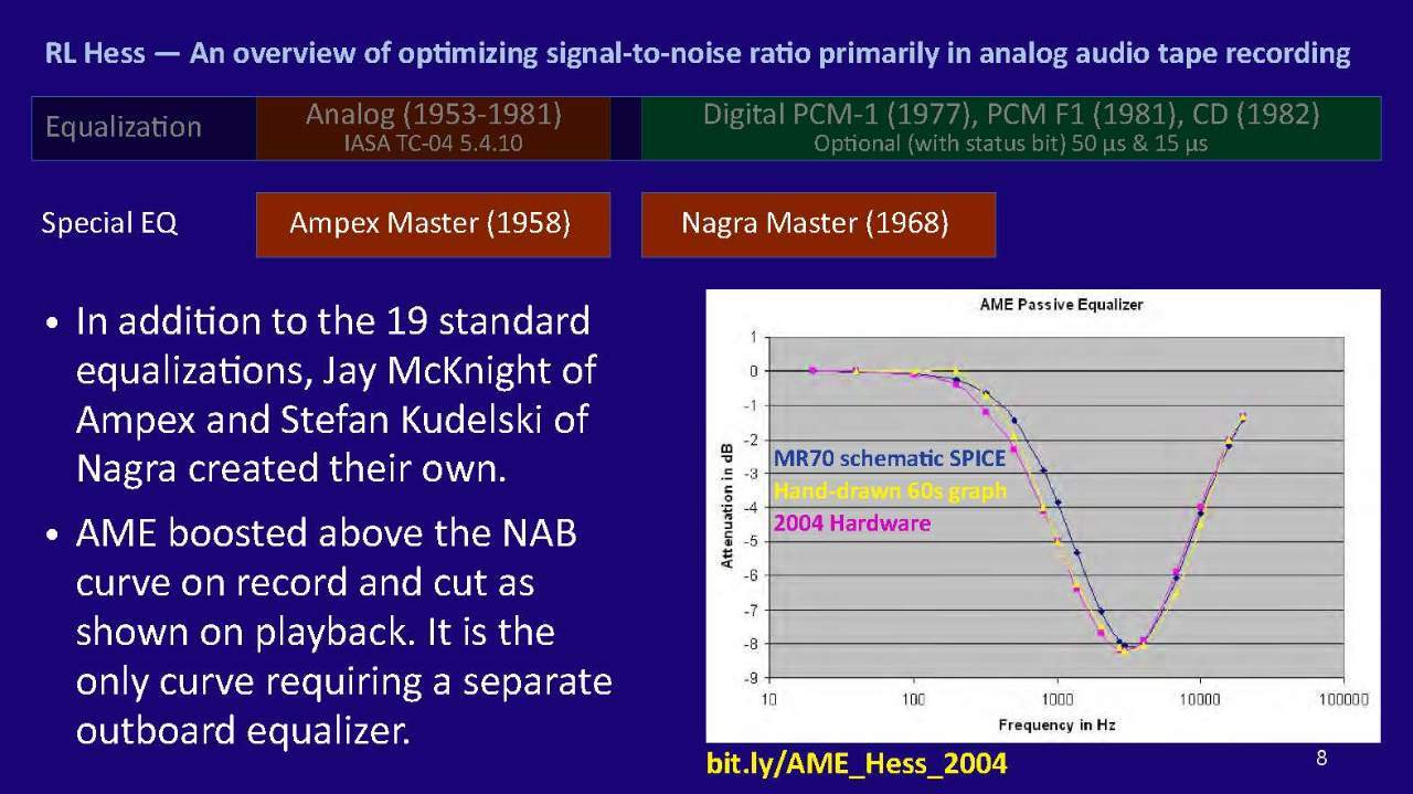

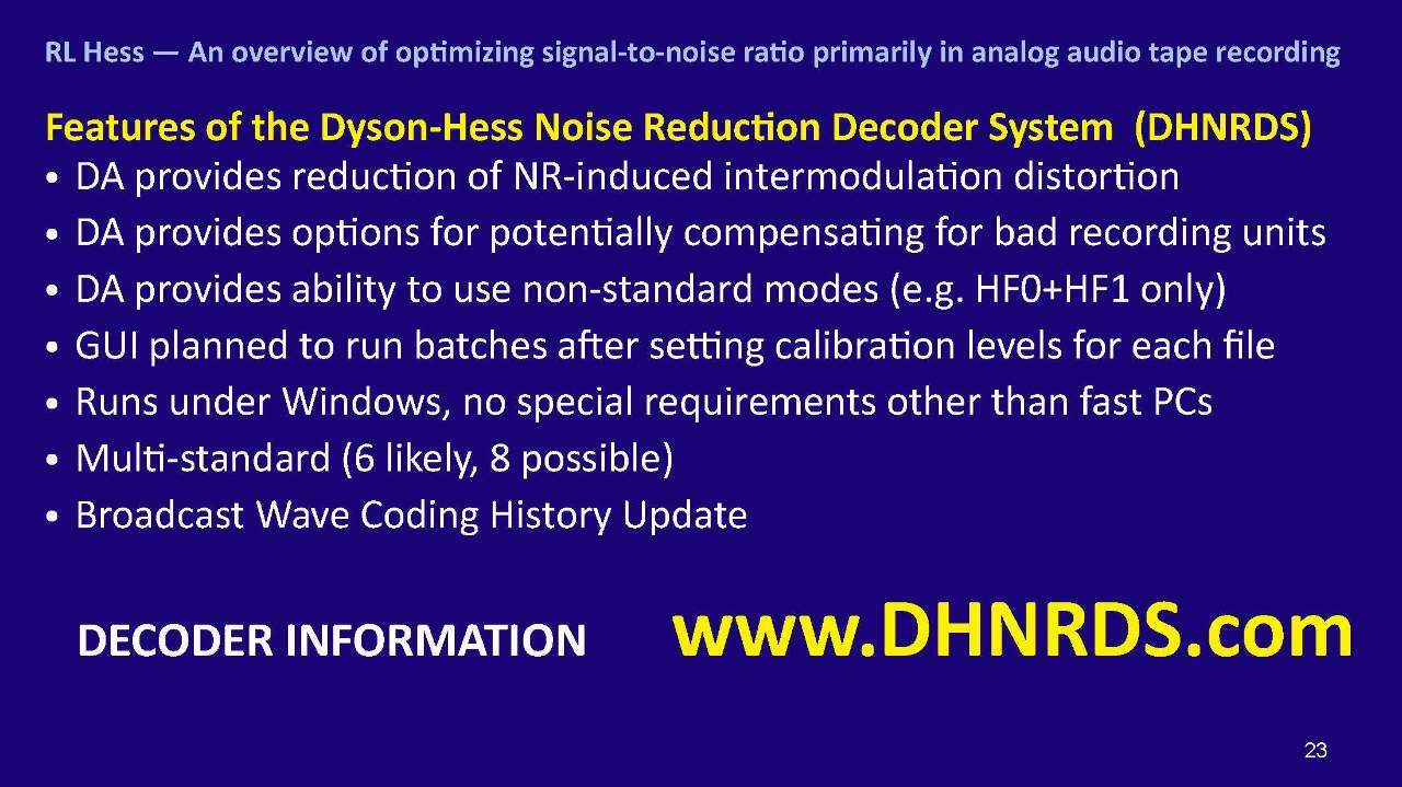

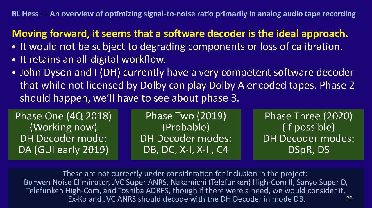

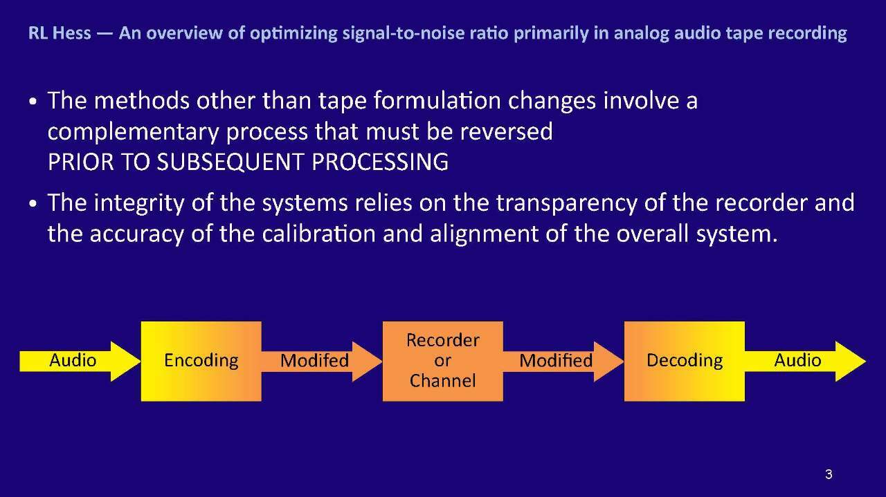

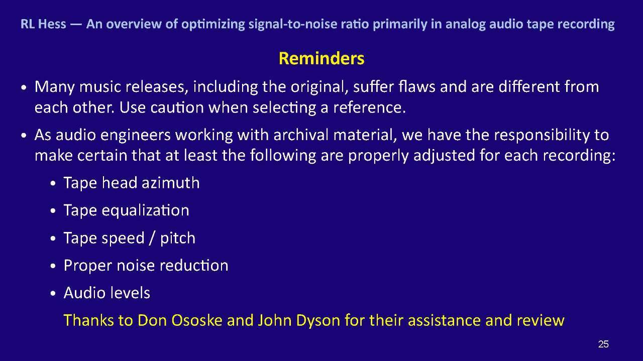

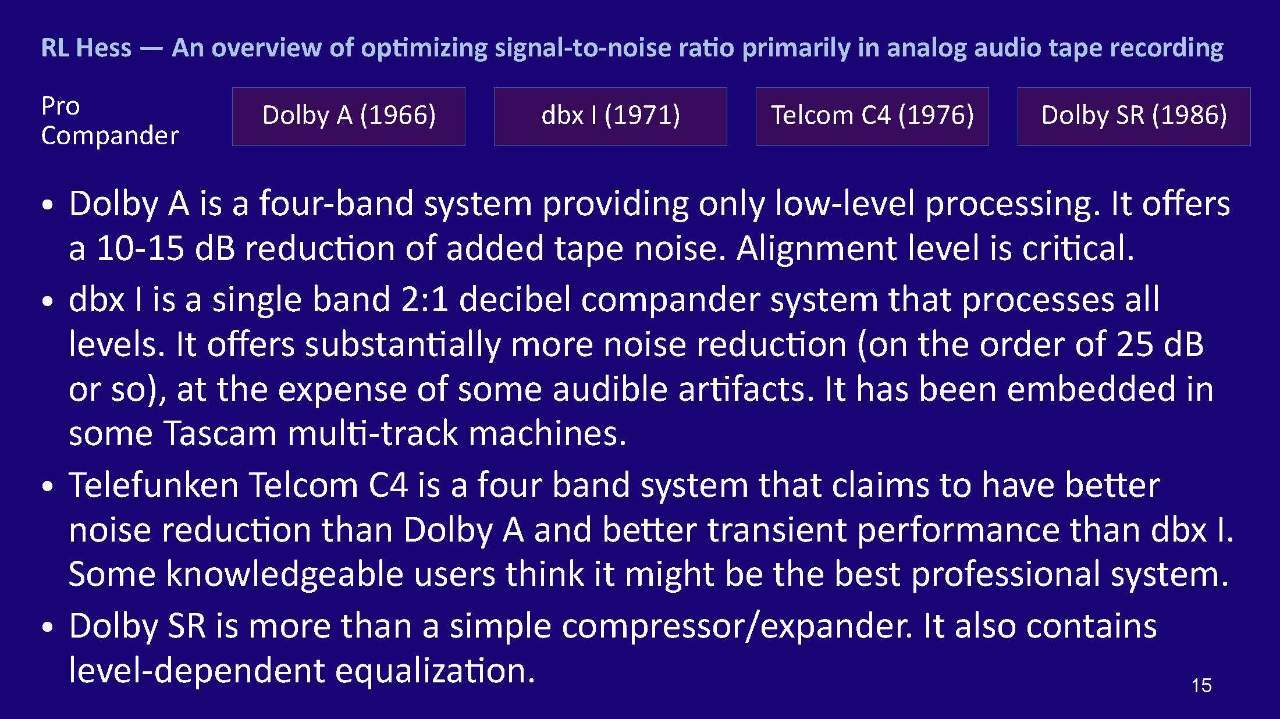

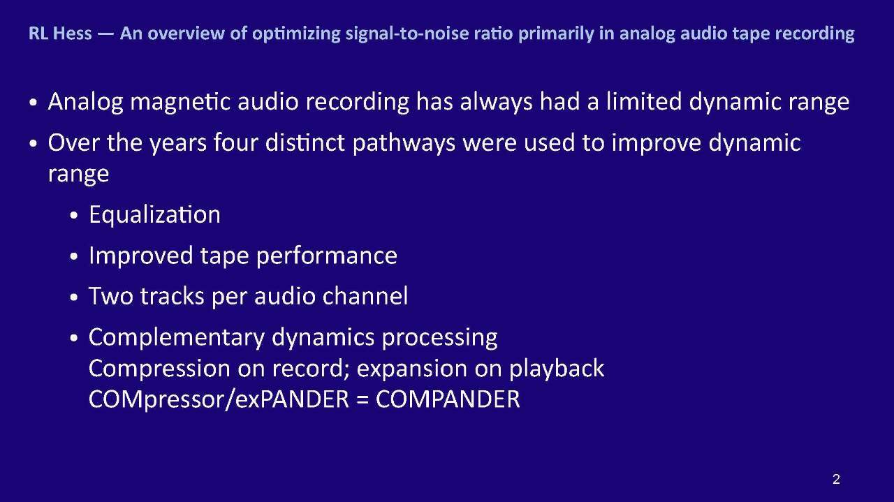

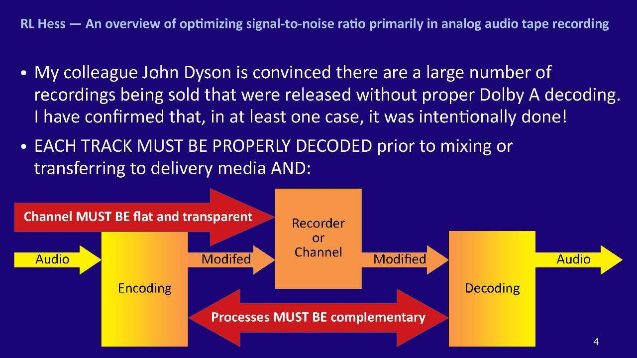

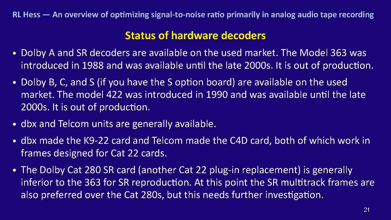

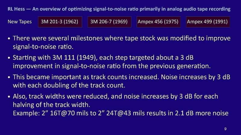

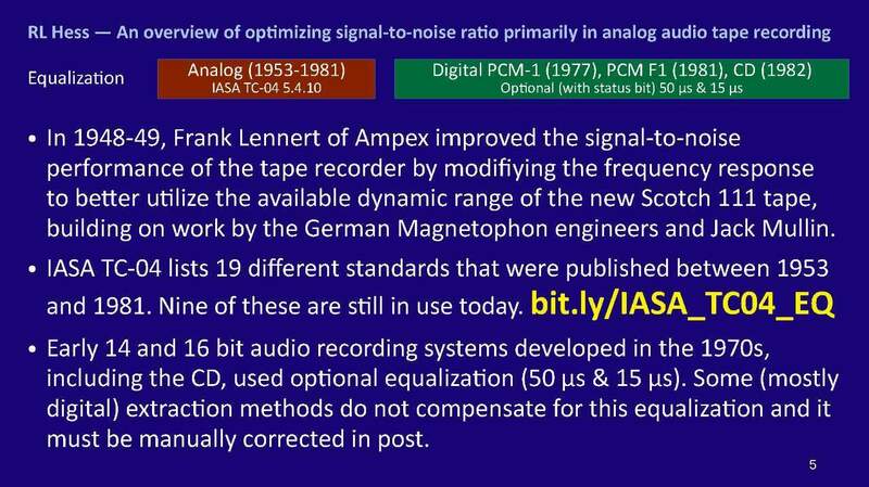

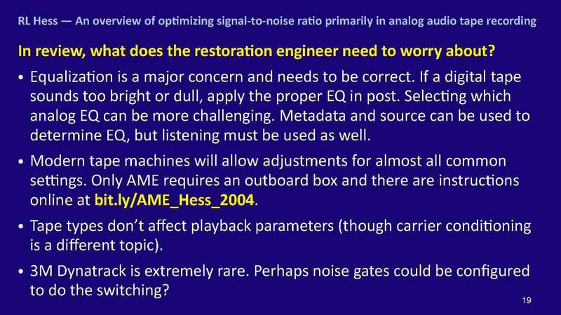

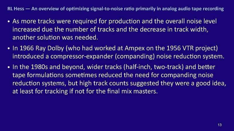

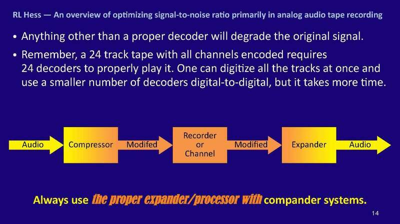

ediate Inviato 10 Dicembre 2021 Condividi Inviato 10 Dicembre 2021 ... c'è molta conoscenza di quelli più noti, molta curiosità su quelli meno noti. Navigando per il web alla ricerca di qualcuno che avesse progettato-stesse progettando riduttori di rumore software, mi sono imbattuto in un sito molto interessante, adesso purtroppo chiuso dall'autore, da cui ho tratto questo documento. Rendendo il giusto merito all'autore (Richard L. Hess, membro permanente dell'AES), pubblico il documento qui, nella sua interezza, da un lato per non perdere uno scibile prezioso, dall'altro per stimolare una discussione su questi oggetti che hanno seguito e documentato, in qualche modo, il periodo d'oro della registrazione audio analogica su nastro, sia professionale che amatoriale. Ho dovuto, purtroppo, convertire il documento da PDF a JPG singoli perchè il sito non accetta il formato PDF. Dovrò ulteriormente suddividere in post consecutivi perchè le dimensioni dei jpg superano il limite massimo concesso. Buona lettura. Prima parte: . . . . . . . . . . . . . . . . . . . . 1 Link al commento https://melius.club/topic/5566-sui-riduttori-di-rumore-per-nastro-magnetico/ Condividi su altri siti Altre opzioni di condivisione...

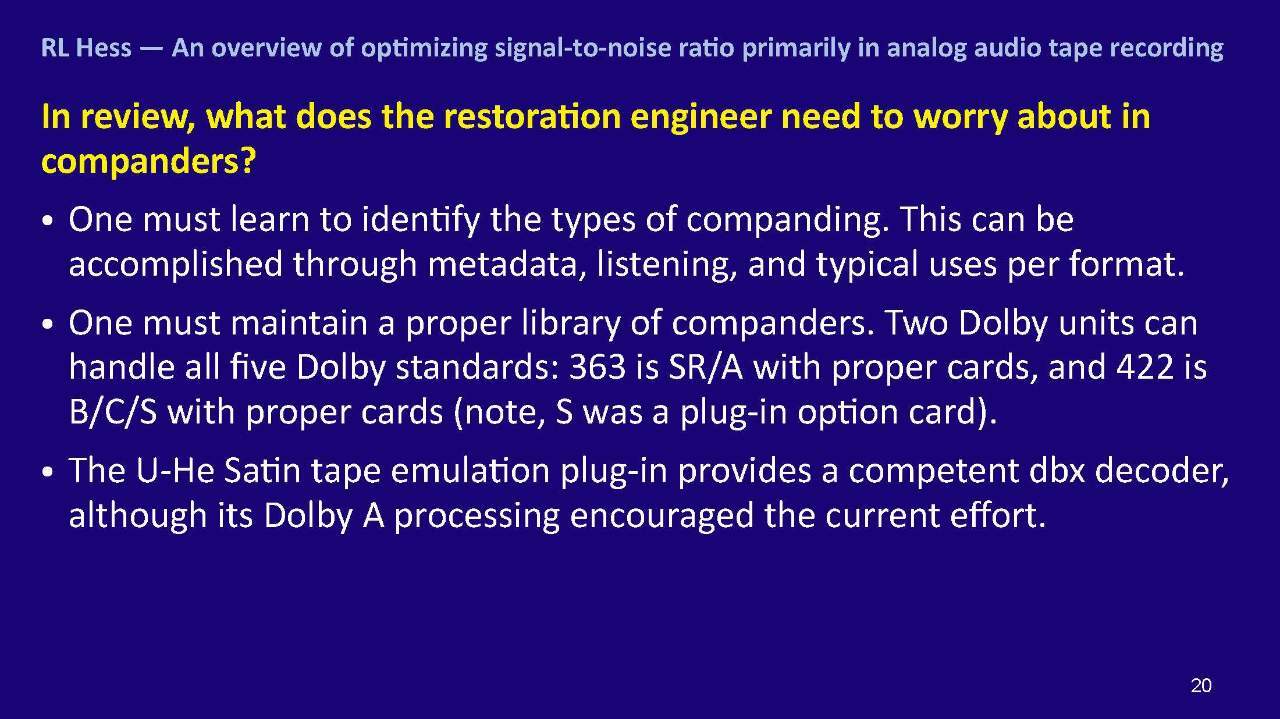

Questo è un messaggio popolare. ediate Inviato 10 Dicembre 2021 Autore Questo è un messaggio popolare. Condividi Inviato 10 Dicembre 2021 Seconda ed ultima parte: . . . . . 2 1 Link al commento https://melius.club/topic/5566-sui-riduttori-di-rumore-per-nastro-magnetico/#findComment-295662 Condividi su altri siti Altre opzioni di condivisione...

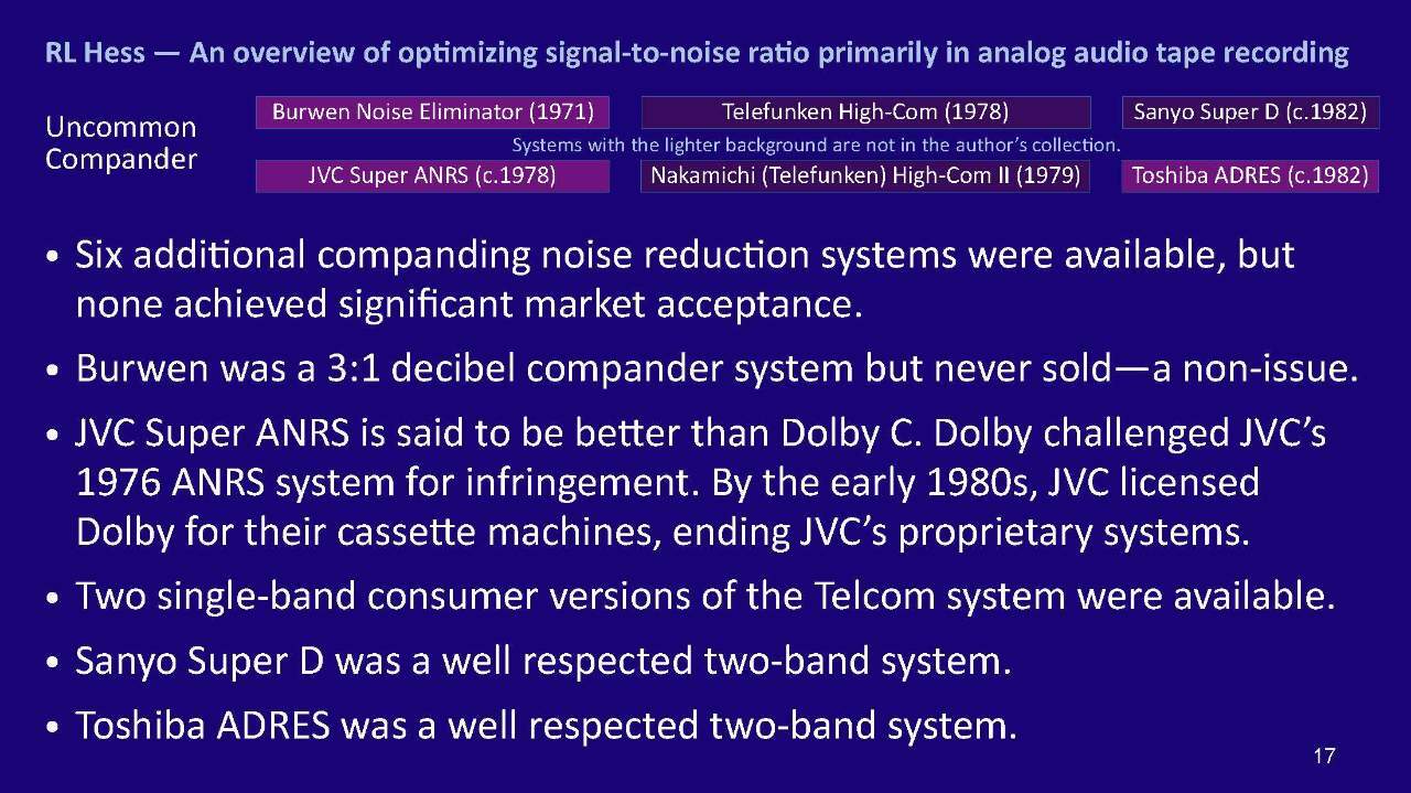

dipparpol Inviato 10 Dicembre 2021 Condividi Inviato 10 Dicembre 2021 ultimamente mi sto intrippando parecchio, lo ammetto, sui riduttori di rumore esterni... dopo un'unità dolby della teac per il mio bobinino, stavo pensando ad un'altra unità esterna da abbinare al mio deck cassette nell'impianto secondario (nel principale non ci sta più niente! 😅) vedo vari dbx II ma spesso dagli usa, il super-d della sanyo sembra un oggetto leggendario ed introvabile, i vari adres toshiba sembrano più abbordabili, gli high com telefunken un po' meno, gli anrs della jvc ne trovi ma a prezzi non proprio "concorrenziali"... Link al commento https://melius.club/topic/5566-sui-riduttori-di-rumore-per-nastro-magnetico/#findComment-295681 Condividi su altri siti Altre opzioni di condivisione...

alex70biker Inviato 11 Dicembre 2021 Condividi Inviato 11 Dicembre 2021 Salve a tutti, mi presento, sono Alessandro e sono nuovo e molto appassionato di registratori a bobine in generale come anche registratori a cassette, dat, elcaset ecc ecc......rimanendo nel merito dei riduttori di rumore io ho avuto in passato un dbx attaccato ad un b77 e non andava male, poi però ho avuto modo di sentire, da un amico, il telcom c4 attaccato ad un registratore professionale credo fosse uno studer A810 e devo dire che il telcom è notevole davvero sia come riduttore di rumore sia come espansore di dinamica, non so se siete d'accordo io ho avuto questa impressione ma ci vorrebbero delle misure per stabilire tutto questo Link al commento https://melius.club/topic/5566-sui-riduttori-di-rumore-per-nastro-magnetico/#findComment-297029 Condividi su altri siti Altre opzioni di condivisione...

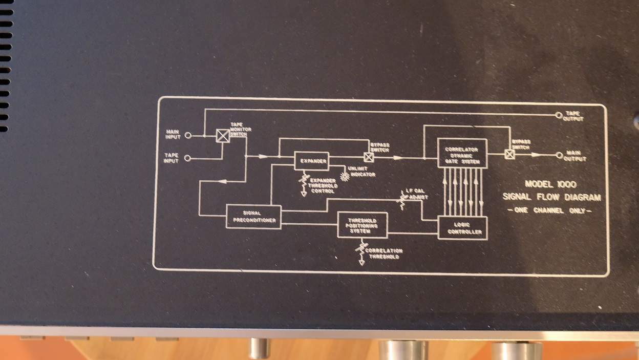

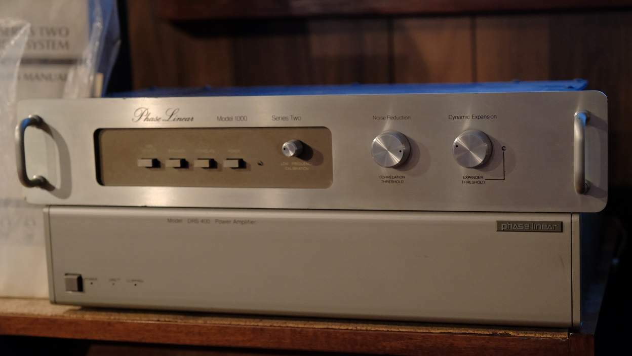

ediate Inviato 12 Dicembre 2021 Autore Condividi Inviato 12 Dicembre 2021 @KIKO Federico, più che un riduttore di rumore “classico” assocerei quel Phase Linear da questo punto di vista ad una sorta di DNL, che comparve nei primi anni ‘70 in alcuni registratori della Philips e della Grundig e che agiva in sola riproduzione. Se guardi lo schema a blocchi dell’apparecchio, sembra che la riduzione di rumore avvenga con un processo legato alla sola riproduzione del segnale, senza compensazione in registrazione. L’effetto che se ne ricava, così come con il DNL (Dynamic Noise Limiter) è di una media chiusura delle frequenze più alte che porta giù anche il fruscio. Per il resto, il Phase Linear 1000, che non ho mai sentito, potrebbe essere, se ben regolato, un buon espansore di dinamica. 1 Link al commento https://melius.club/topic/5566-sui-riduttori-di-rumore-per-nastro-magnetico/#findComment-297341 Condividi su altri siti Altre opzioni di condivisione...

pserci Inviato 12 Dicembre 2021 Condividi Inviato 12 Dicembre 2021 Io possiedo un High Com Telefunken, provato con il mio A77 ed anche a bassa velocità un gran risultato :-) Però poi il nastro non è universale, ad ogni modo, però direi di menzionarlo l'High Com come un fratello minore del Telcom C4 o dico castroneria? Link al commento https://melius.club/topic/5566-sui-riduttori-di-rumore-per-nastro-magnetico/#findComment-297381 Condividi su altri siti Altre opzioni di condivisione...
alex70biker Inviato 12 Dicembre 2021 Condividi Inviato 12 Dicembre 2021 @paolosances no non ce l'ho più il b77 ho un telcom c4 completo quello con otto connettori posteriori Link al commento https://melius.club/topic/5566-sui-riduttori-di-rumore-per-nastro-magnetico/#findComment-297683 Condividi su altri siti Altre opzioni di condivisione...
alex70biker Inviato 12 Dicembre 2021 Condividi Inviato 12 Dicembre 2021 @paolosances però ho un amico che lo usa con un registratore professionale, un digitec f500 e, da misure fatte, in registrazione sotto telcom c4 raggiunge i 104db di dinamica Link al commento https://melius.club/topic/5566-sui-riduttori-di-rumore-per-nastro-magnetico/#findComment-297688 Condividi su altri siti Altre opzioni di condivisione...
