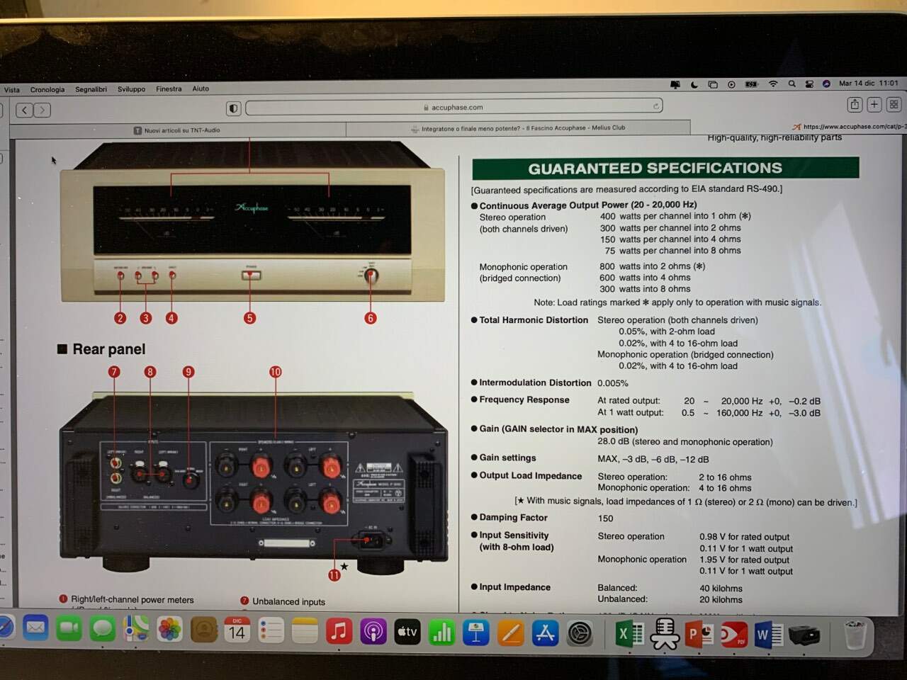

Nautilus65 Inviato 14 Dicembre 2021 Autore Condividi Inviato 14 Dicembre 2021 @Ggr avevo pensato anche io a questa opzione, ma ad esempio della serie 4 gli integratoni hanno una potenza molto più elevata rispetto al più potente finale stereo Accuphase...🤔 quindi o mettere il finale nella sezione medioalti e la potenza dell'integrato sui bassi o mi viene spontaneo pensare che ci possa essere uno squilibrio di risposta in frequenza.... mahhh qui non ho mai capito come viene gestita la bi-amplificazione....😶 Link al commento https://melius.club/topic/5627-integratone-o-finale-meno-potente/#findComment-299272 Condividi su altri siti Altre opzioni di condivisione...

Armando Sanna Inviato 14 Dicembre 2021 Condividi Inviato 14 Dicembre 2021 @Ggr @codex In modo molto modesto io scelsi un finale con queste caratteristiche, potendo eventualmente un domani affiancarne un altro in configurazione a ponte ( in caso di necessità per cambio di diffusori) non vedo quale integrato anche muscoloso possa avere queste potenze … PS parlo di flessibilità operativa Link al commento https://melius.club/topic/5627-integratone-o-finale-meno-potente/#findComment-299318 Condividi su altri siti Altre opzioni di condivisione...
