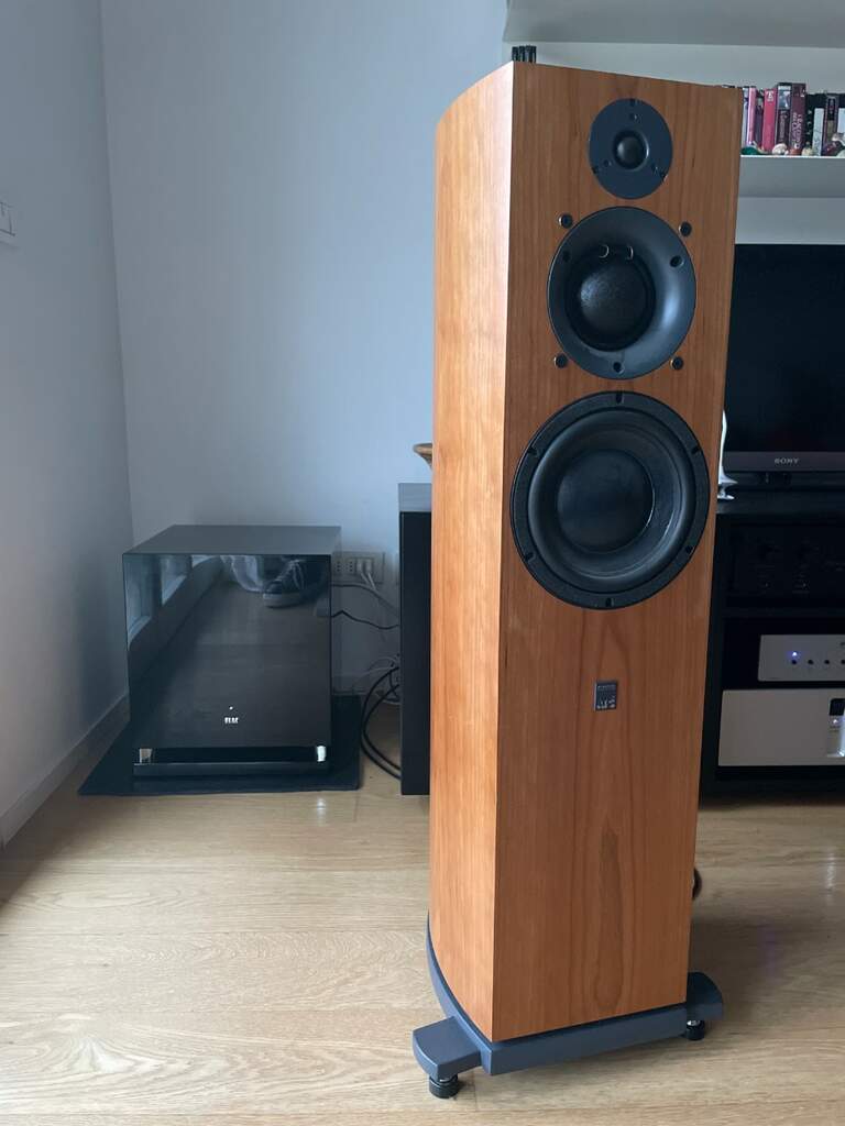

ernesto62 Inviato 16 Dicembre 2021 Condividi Inviato 16 Dicembre 2021 @homesick Questo Elac sembra offrire cose che potrebbe stare in una categoria di prezzo effettivamente superiore Link al commento https://melius.club/topic/5629-a-natale-mi-regalo-un-subwoofer/page/3/#findComment-301514 Condividi su altri siti Altre opzioni di condivisione...
fastdoc Inviato 16 Dicembre 2021 Autore Condividi Inviato 16 Dicembre 2021 @ernesto62 Vero, anche l'Elac sembra avere buone caratteristiche, ma sulla carta preferisco l'SVS 1000 e penso proprio che lo prenderò; poi in quella fascia di prezzo ce ne sono a decine ma provarli è praticamente impossibile e vorrei decidermi prima di Natale 2022 Link al commento https://melius.club/topic/5629-a-natale-mi-regalo-un-subwoofer/page/3/#findComment-301580 Condividi su altri siti Altre opzioni di condivisione...
homesick Inviato 16 Dicembre 2021 Condividi Inviato 16 Dicembre 2021 @fastdoc io prenderei l'elac per un motivo , inserire un sub non è cosa facile , a volte con un colpo di cūlus il sub si interfaccia bene nel tuo ambiente altre volte devi smadonnare e non poco e soprattutto dovresti avere un microfono per fare delle misure e lavorare di fino , ma non è cosa Easy e se non mastichi di correzione ambientale rischi di entrare in un tunnel senza fine . L'elac invece fa tutto con un app facile da usare , for dummies. Ora è chiaro che non avrai la potenza di calcolo di un sub da 3000 euro ma sempre meglio che niente . Ora in una fiera a Milano di qualche hanno fa un sistema full Elax , due mini diffusori , sub e ampli elac , con correzione attiva del suono era quanto di meglio si potesse ascoltare a prezzi umani . Io non avrei dubbi per evitare di fare un acquisto che poi ti soddisfa a metà . Link al commento https://melius.club/topic/5629-a-natale-mi-regalo-un-subwoofer/page/3/#findComment-301630 Condividi su altri siti Altre opzioni di condivisione...

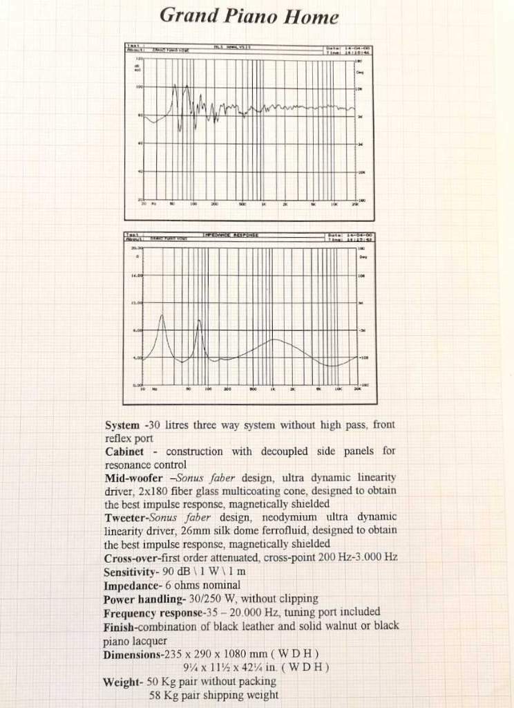

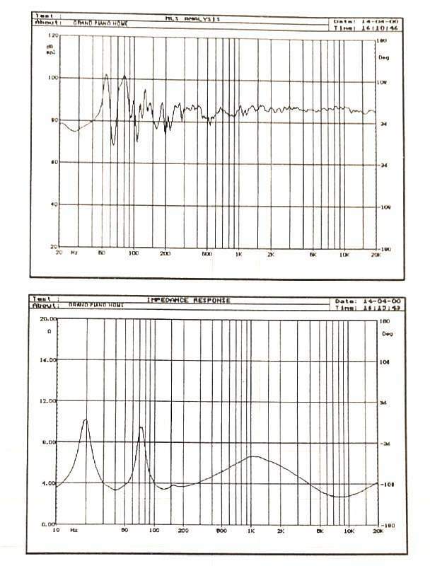

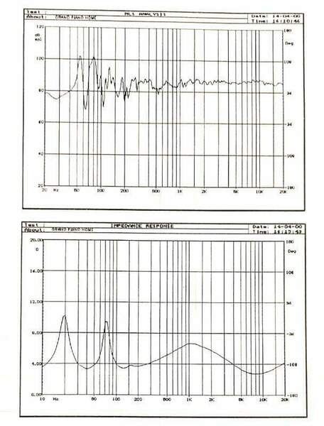

ontherun Inviato 17 Dicembre 2021 Condividi Inviato 17 Dicembre 2021 Il 15/12/2021 at 23:44, Loup_coup ha scritto: Potrebbe essere comunque preferibile sostituire le Sonus Faber Grand Piano Home con "scatoloni" di dimensioni lievemente maggiori è quello che volevo suggerire anch'io ma non volevo magari andare a toccare il fianco quando in ballo ci sono delle SF. Quel salone ad occhio è almeno un 100mc e questo, obiettivamente, mi fa credere che quei diffusori (quella tipologia/design, meglio), sub/s o non sub/s, non siano i più adatti, tanto più che l'OP dice di ascoltare soprattutto (forse solo ?) rock e questo tipo di musica principalmente necessita di una gran sezione medio-bassa, anche bassa (sopra 60/70Hz) e l'apporto di un sub, per quanto possa essere di grande utilità in talune occasioni... ma vale anche in generale, rispettando le necessità/priorità ovviamente, qui, con questi diffusori/tipologia/design ma anche per il genere ascoltato (ma metto prima i diffusori), non è risolutivo e potrebbe addirittura accentuare parte della problematica riscontrata che, ripeto, e sì dovuta ai diffusori ma a quei diffusori in un ambiente così voluminoso. Ricordo di aver sentito Ie Gran Piano seppur molto tempo fa, non credo però fossero la stessa versione... la serie aveva appena debuttato... almeno 20 anni fa quindi, ma fu una seduta d'ascolto piuttosto lunga e approfondita... era una demo tenuta da un rappresentante della SF c/o un rivenditore autorizzato... e in quell'occasione passò di tutto dalla classica... al rock e, sicuramente per la felice installazione... ambiente... direi non più di 20mq, collocazione ma anche elettroniche associate... devo dire che seppur non si fossero dimostrati diffusori full-range (con quei woofer, mid-wf size, difficile anche solo pensarlo) fino ai loro limiti fisici porgevano un risultato alquanto credibile e questo anche con il rock... certo, un paio di JBL serie anche simil-bookshelf in questo frangente sono un'altra cosa... ma, ripeto, non mi erano per niente dispiaciute. Alla fine della fiera sono quasi certo che se l'OP avesse la possibilità di sentire le sue SF in un ambiente più idoneo alla loro prestanza e tipologia di desing difficilmente sentirebbe il desiderio di aggiungere dell'altro, soprattutto con il suo genere preferito... il rock. ps: anche il design del cabinet, molto stretto, non aiuta molto in tal senso... andrebbe cercato un po' di rinforzo dato dalle pareti senza però andare a generare altri problemi o a scalfire le doti positive del diffusore... facile a dirsi non sempre così a farsi. Link al commento https://melius.club/topic/5629-a-natale-mi-regalo-un-subwoofer/page/3/#findComment-302265 Condividi su altri siti Altre opzioni di condivisione...
