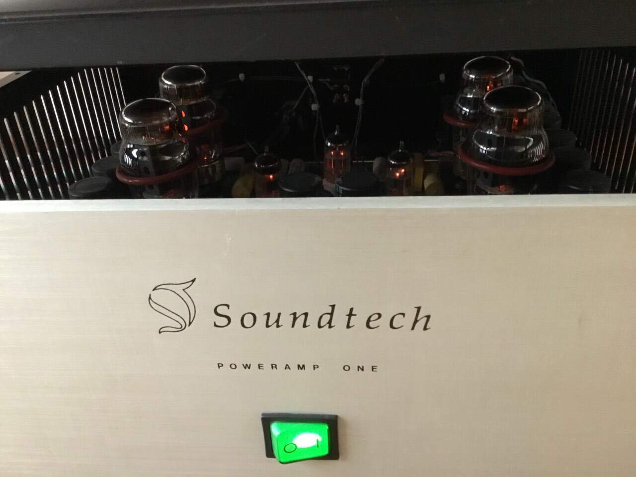

ernesto14 Inviato 3 Gennaio 2022 Autore Condividi Inviato 3 Gennaio 2022 Provo a farmi perdonare la “pizza” del post precedente con una foto del finale : Link al commento https://melius.club/topic/5633-ampli-finale-con-valvole-6550/#findComment-320246 Condividi su altri siti Altre opzioni di condivisione...
