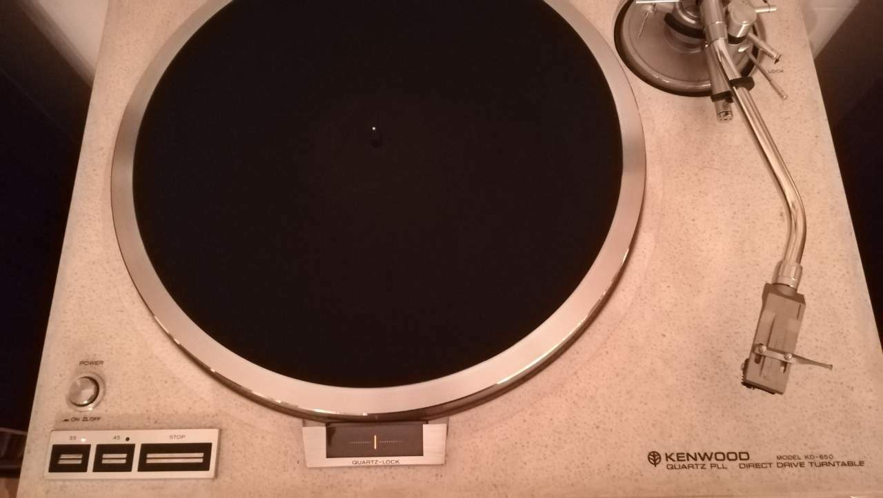

magicaroma Inviato 17 Dicembre 2021 Autore Condividi Inviato 17 Dicembre 2021 9 ore fa, jammo ha scritto: dicci come suona Eccomi. Prime impressioni abbastanza positive; rispetto al mio riferimento (Klimo Beorde con alimentazione separata) nello stesso impianto e con la stessa testina c'è un leggero effetto loudness, medio leggermente arretrato ma anche una spazializzazione del suono maggiore. Per il resto due cose; 1) il braccio è 2/3 millimetri troppo alto rispetto al piatto, a fine corsa verso il basso non riuscivo a regolare il vta in maniera corretta, ho dovuto sostituire il mat con uno di maggior spessore. 2) e qui sono veramente perplesso, ho cambiato testina, fatte le dovute regolazioni, peso ecc. e da quel momento non funziona più lo stop con relativo alzabraccio a fine disco, dando un colpetto allo shell (da evitare se non regge la pompa😃) il tutto arriva nell'ultimo solco e si ferma regolarmente Link al commento https://melius.club/topic/5681-kenwood-kd990/page/2/#findComment-302607 Condividi su altri siti Altre opzioni di condivisione...

ediate Inviato 19 Dicembre 2021 Condividi Inviato 19 Dicembre 2021 @magicaroma Il 17/12/2021 at 19:41, magicaroma ha scritto: 1) il braccio è 2/3 millimetri troppo alto rispetto al piatto, a fine corsa verso il basso non riuscivo a regolare il vta in maniera corretta, ho dovuto sostituire il mat con uno di maggior spessore. Ma non conveniva mettere uno spessore tra conchiglia e testina invece di sostituire il mat? Link al commento https://melius.club/topic/5681-kenwood-kd990/page/2/#findComment-303978 Condividi su altri siti Altre opzioni di condivisione...
magicaroma Inviato 19 Dicembre 2021 Autore Condividi Inviato 19 Dicembre 2021 @ediate ho provato con uno spessore di tre millimetri in ma non entrava nello shell, allora ho optato per un mat in grafite che mi avanzava e tutto è andato a posto, inoltre sto usando un clamp sempre in grafite che aggiunge una maggiore articolazione e pulizia in basso 1 Link al commento https://melius.club/topic/5681-kenwood-kd990/page/2/#findComment-304105 Condividi su altri siti Altre opzioni di condivisione...

P.Bateman Inviato 19 Dicembre 2021 Condividi Inviato 19 Dicembre 2021 Il 17/12/2021 at 19:41, magicaroma ha scritto: e qui sono veramente perplesso, ho cambiato testina, fatte le dovute regolazioni, peso ecc. e da quel momento non funziona più lo stop con relativo alzabraccio a fine disco, Prova a rimettere il mat originale. Link al commento https://melius.club/topic/5681-kenwood-kd990/page/2/#findComment-304220 Condividi su altri siti Altre opzioni di condivisione...
magicaroma Inviato 19 Dicembre 2021 Autore Condividi Inviato 19 Dicembre 2021 @meliddo provo subito. Grazie Link al commento https://melius.club/topic/5681-kenwood-kd990/page/2/#findComment-304248 Condividi su altri siti Altre opzioni di condivisione...
magicaroma Inviato 19 Dicembre 2021 Autore Condividi Inviato 19 Dicembre 2021 Uguale Link al commento https://melius.club/topic/5681-kenwood-kd990/page/2/#findComment-304323 Condividi su altri siti Altre opzioni di condivisione...
