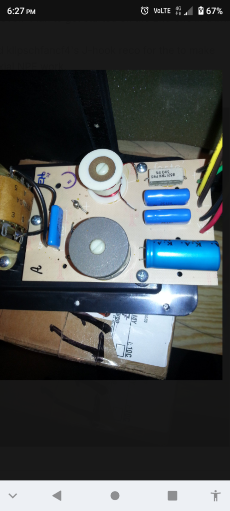

pino Inviato 3 Aprile 2024 Condividi Inviato 3 Aprile 2024 L'ascolto è personale e soggettivo. Ad esempio le CW1 che ho da qualche anno,mi soddisfano fino alla gamma medio alta,ma poi manca qualcosa,il mid è attenuato dal trasformatore il tw no,eppure in alto per le mie orecchie manca qualcosa. Sopra vi ho appoggiato un AMT,e un piezo ( e se quest'ultimo lo scollego si sente ). L'AMT ( non il piezo ) è meno efficiente del T35,per cui ( grazie al consiglio di Cano ) lo amplifico a parte. 8 watt sulla CW1, 1,6 watt sul gruppo AMT / piezo. A modesto volume esce anche l'organo,e per i generi che ascolto De Moraes,Toquino,Jobim,Morricone,Bacharac, Sacra e Classica,raramente la Disco 70/80 va benone. Nel complesso sono molto soddisfatto. Link al commento https://melius.club/topic/5716-il-circolo-del-colonnello-klipsch/page/188/#findComment-1161130 Condividi su altri siti Altre opzioni di condivisione...
