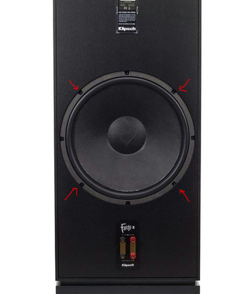

ildoria76 Inviato 11 Novembre 2025 Condividi Inviato 11 Novembre 2025 19 minuti fa, il reba ha scritto: FINALMENTE hanno cambiato i dannatissimi morsetti di plastica, era ora ed era anche DOVEROSO Aspetta prima di cantar vittoria, dopo 3/4 volte che sviti e riavviti vedrai inizieranno a ruotare su se stessi...i morsetti sono ancora la parte più scandalosa di questi diffusori...ed il problema è presente pari pari anche sulle CW Link al commento https://melius.club/topic/5716-il-circolo-del-colonnello-klipsch/page/296/#findComment-1632147 Condividi su altri siti Altre opzioni di condivisione...

titano62 Inviato 12 Novembre 2025 Condividi Inviato 12 Novembre 2025 Il 11/11/2025 at 19:40, ildoria76 ha scritto: ed il problema è presente pari pari anche sulle CW Confermo... una vera schifezza Link al commento https://melius.club/topic/5716-il-circolo-del-colonnello-klipsch/page/296/#findComment-1632774 Condividi su altri siti Altre opzioni di condivisione...
ildoria76 Inviato 13 Novembre 2025 Condividi Inviato 13 Novembre 2025 2 ore fa, titano62 ha scritto: Confermo... una vera schifezza EH ma io ci sono andato pesante, oltre a cambiare il cablaggio interno, sono passato ai connettori SpeakOn. Un taglio radicale. Link al commento https://melius.club/topic/5716-il-circolo-del-colonnello-klipsch/page/296/#findComment-1632816 Condividi su altri siti Altre opzioni di condivisione...
