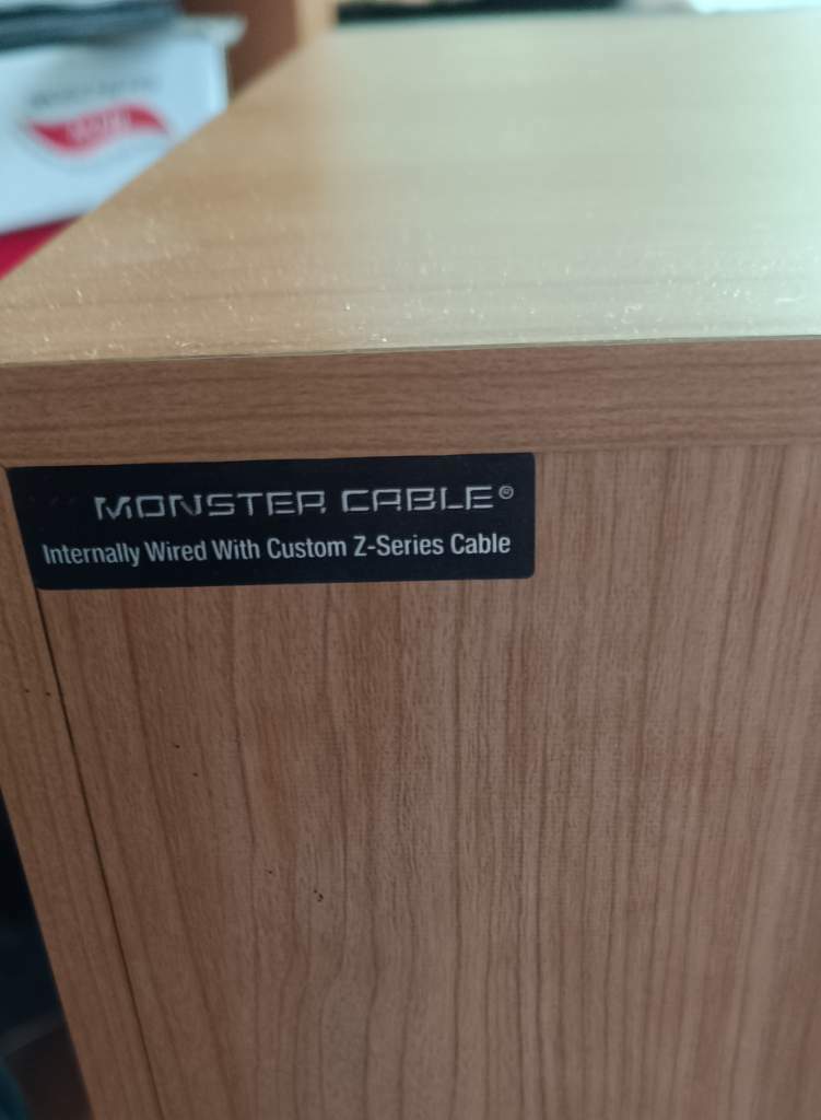

Kat62 Inviato 19 Marzo Condividi Inviato 19 Marzo @beatleman si i miei RF3II sono cablate Monter Cable 1 Link al commento https://melius.club/topic/5716-il-circolo-del-colonnello-klipsch/page/367/#findComment-1722252 Condividi su altri siti Altre opzioni di condivisione...
