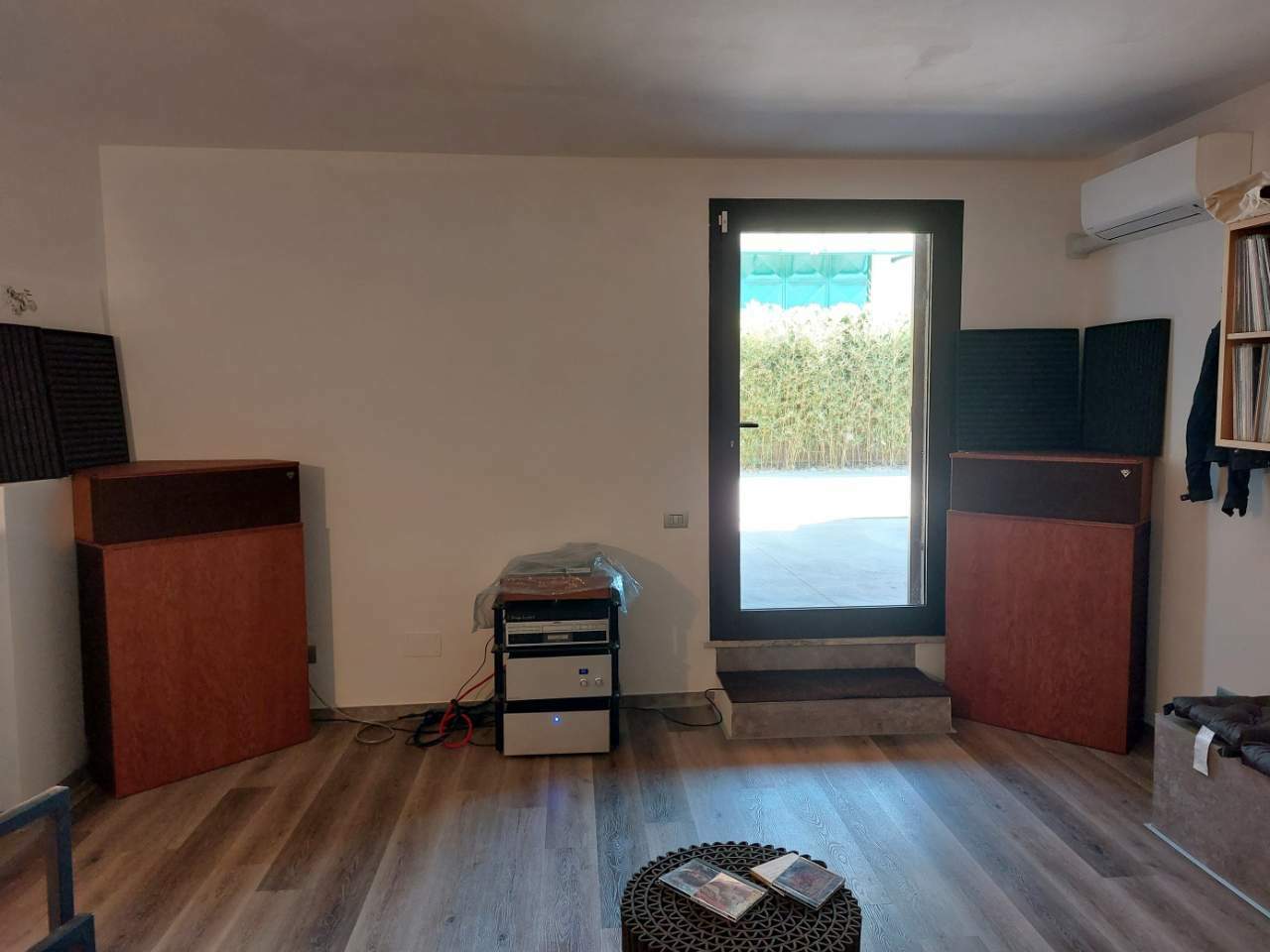

Questo è un messaggio popolare. Tigra Inviato 13 Febbraio 2022 Questo è un messaggio popolare. Condividi Inviato 13 Febbraio 2022 Alla fine del restauro eccole posizionate davanti alle sorellone ☺️ il confronto è naturalmente improbo, ma in ogni caso sarebbe un errore sottovalutarle, hanno una vocina impertinente! 3 Link al commento https://melius.club/topic/5716-il-circolo-del-colonnello-klipsch/page/45/#findComment-369239 Condividi su altri siti Altre opzioni di condivisione...
Fabio Cottatellucci Inviato 13 Febbraio 2022 Condividi Inviato 13 Febbraio 2022 @Tigra Bellissimo! PS ma il tavolino è un M-Systems? 1 Link al commento https://melius.club/topic/5716-il-circolo-del-colonnello-klipsch/page/45/#findComment-369396 Condividi su altri siti Altre opzioni di condivisione...
Tigra Inviato 13 Febbraio 2022 Condividi Inviato 13 Febbraio 2022 @Fabio Cottatellucci Grazie Fabio. Esatto, M-System con ripiani da 90 cm., acquistato nmila anni fa, poca spesa tantissima resa: unico upgrade il riempimento delle gambe tubolari con sabbia di fiume essicata e pallini di piombo, il tavolino assolve il proprio compito in modo assolutamente egregio 😉 Link al commento https://melius.club/topic/5716-il-circolo-del-colonnello-klipsch/page/45/#findComment-369455 Condividi su altri siti Altre opzioni di condivisione...
Fabio Cottatellucci Inviato 13 Febbraio 2022 Condividi Inviato 13 Febbraio 2022 31 minuti fa, Tigra ha scritto: Esatto, M-System con ripiani da 90 cm., acquistato nmila anni fa, Lo avevo covato io in un brico e l'avevo recensito su Videohifi, incluso il riempimento delle zampe con la sabbia 😄. Mi fa piacere vedere che ce ne sono in giro. Link al commento https://melius.club/topic/5716-il-circolo-del-colonnello-klipsch/page/45/#findComment-369478 Condividi su altri siti Altre opzioni di condivisione...
