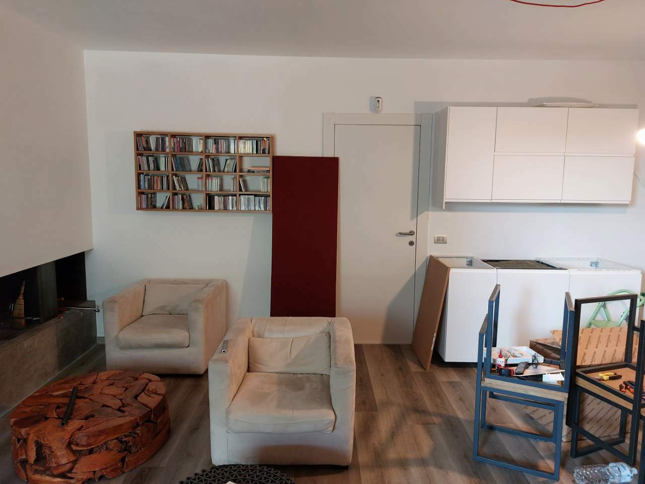

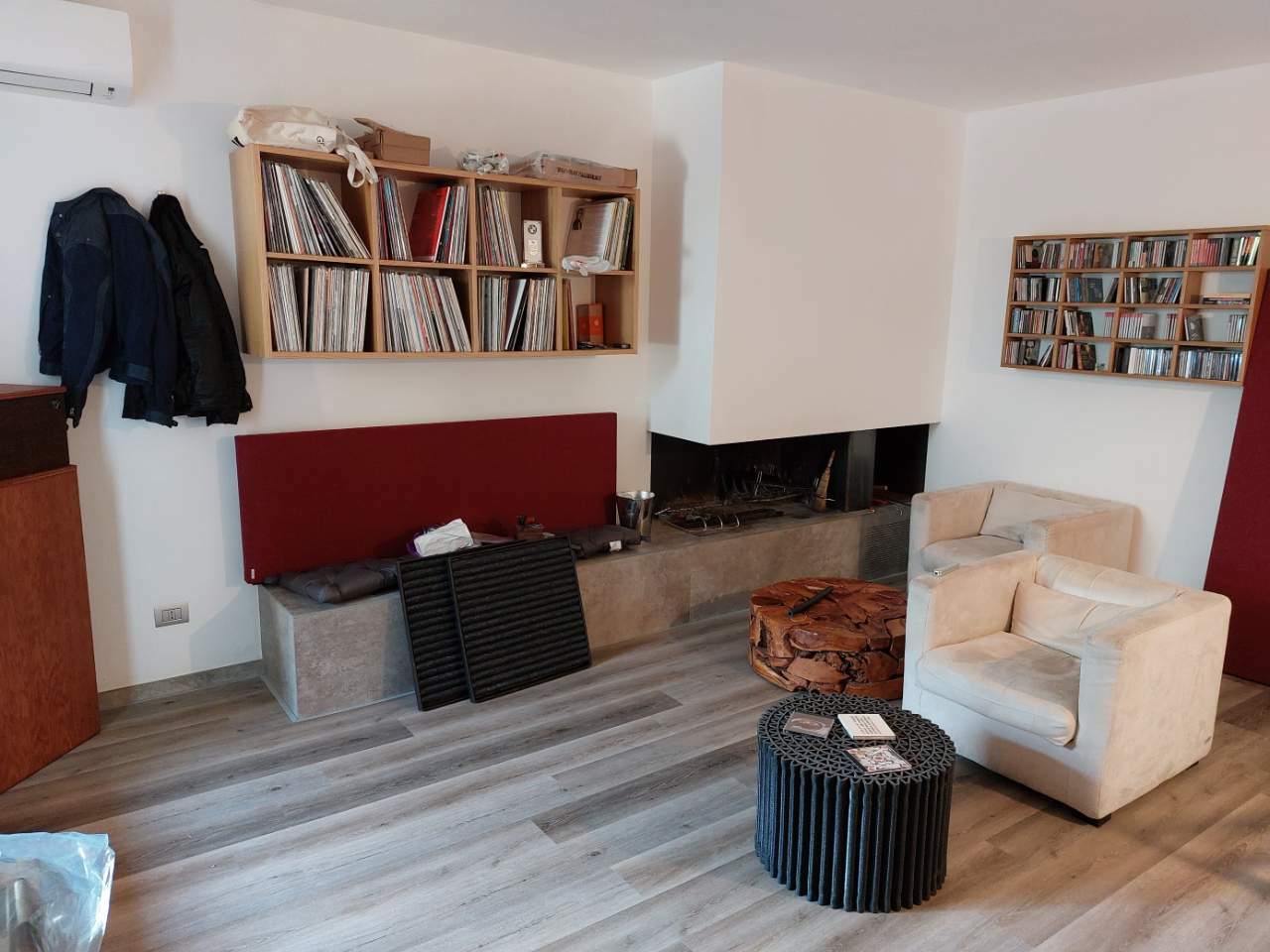

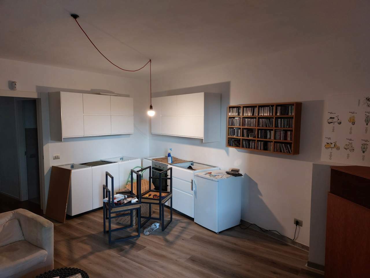

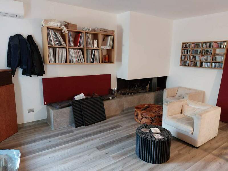

Lestratto Inviato 24 Maggio 2022 Condividi Inviato 24 Maggio 2022 Questa è una panoramica della condizione delle pareti laterali e della posteriore. Come si vede, la stanza non è proprio spoglia, al di la della parete dei diffusori. Ho in programma di alzare i pannelli oudimmo a dx e sin unendoli ai contenitori CD e vinile per metterli a livello dei tweeter. Inoltre ho ordinato una tenda insonorizzante su amazon da mettere davanti alla porta-finestra. @davenrkAvevo pensato anch'io di mettere dei pannelli a soffitto sentendo nuovamente oudimmo per capire come agganciarli. Praticamente resterebbe spoglia solo la parete dove si trovano i diffusori,dove metterei per il momento to solo un quadro centrale diffondente. 2 Link al commento https://melius.club/topic/5716-il-circolo-del-colonnello-klipsch/page/46/#findComment-470118 Condividi su altri siti Altre opzioni di condivisione...
davenrk Inviato 24 Maggio 2022 Condividi Inviato 24 Maggio 2022 @Lestratto non hai molta scelta avendo il camino e la cucina. potresti mettere due librerie a pavimento sulle due pareti tra diffusori e poltrona d'ascolto, una appoggiata sul muretto del camino. farebbero doppia funzione, assorbente e un po' diffondente se metti libri sfalsati. tra i diffusori senti Oudimmo, hanno i pannelli Dualem con parte diffondente. in alternativa, quello che avevo fatto io su indicazione del tecnico che ha fatto il progetto della stanza, rivestimento parete in pietra, tipo geopietra non lineare ma molto sfalsata per creare diffusione, ma con pietra vera non geopietra. se ricordo bene di materiale avevo pagato 400 euro. Link al commento https://melius.club/topic/5716-il-circolo-del-colonnello-klipsch/page/46/#findComment-470150 Condividi su altri siti Altre opzioni di condivisione...
Pinkflo Inviato 24 Maggio 2022 Condividi Inviato 24 Maggio 2022 È si poi non scordare un tappeto molto grande a pelo lungo sul pavimento e la tenda sul fondo se puoi non solo davanti alla finestra ma su tutta la parete con dei bastoni. Librerie, quadri, porta cd e dischi ovunque puoi. Oppure una libreria mobile di legno sottile tra le due casse a fianco della finestra al posto della tendona, ma sempre una tenda davanti alla finestra. Poi dovrebbe andar bene. Quanto metri quadri sono circa? Di fianco al camino dietro la poltrona non un porta cd così piccolo ma un mobile di legno sempre sottile ma che copre tutta la parete, e davanti sempre la poltrona. Link al commento https://melius.club/topic/5716-il-circolo-del-colonnello-klipsch/page/46/#findComment-470873 Condividi su altri siti Altre opzioni di condivisione...

Lestratto Inviato 25 Maggio 2022 Condividi Inviato 25 Maggio 2022 Intanto grazie a tutti per i suggerimenti. Le prossime mosse sono queste: 1) parete frontale: domani mi arriva tenda insonorizzante e bastone per montarla, poi ho intenzione nel we di prendere un mobile basso ikea largo 120 in legno per abbassare l'impianto ed inserire un po di legno sulla parete frontale, che male non fa. Il giradischi lo metto su mensolone a muro per scongiurare vibrazioni indesiderate. 2) pareti laterali: non posso arrivare a terra con le teche porta CD e vinili perché a dx c'è una panca in muratura vicino al camino che usiamo in occasione delle (frequenti) cene con amici, ed a sin deve arrivarmi un tavolo modulare in legno che si apre in lunghezza da 45 cm (tipo consolle a muro) fino ad arrivare a 3 mt. Quindi niente ingombri fissi da quelle parti ma ho intenzione di unire i pannelli oudimmo alle 2 teche per metterli ad altezza tw e mid, ingombrano solo 5 cm in profondità e qualcosa dovrebbero fare. Parete post: non posso far scendere il porta CD a terra per analoghe ragioni di ingombro davanti al camino, però anche qui attaccherei al porta CD un pannello oudimmo da 120 che già ho. Il resto dovrebbero farlo i divani... una volta fatti questi passaggi, abbastanza banali come impegno - ho tutto tranne la tenda, il mobile basso ikea che prenderei nel we ed il tavolo in legno che arriverà tra una settimana - vorrei fare il punto della situazione e magari due misure se riesco a capire qualcosa di rew per non andare alla cieca...poi eventualmente lavorerei con l'aiuto di oudimmo sul soffitto tra diffusori e punto di ascolto e parete di fronte al punto di ascolto. Comunque, andando al sodo, gia con il recupero dei 4 pannelli oudimmo ed un tappeto preso in prestito dal soggiorno la situazione è notevolmente migliorata. Sentito ieri CD Blood & Sugar Sex Magik dei RHCP, basso è batteria devastanti per velocità e pulizia. I diffusori sono già molto appaganti così come sono, la direttivita' delle trombe secondo me aiuta in un ambiente non ancora ottimizzato, anche perché il punto di ascolto è lontano dalle pareti laterali e da quella di fondo. Se tanto mi da tanto, lavorandoci può uscirne qualcosa di molto interessante. Link al commento https://melius.club/topic/5716-il-circolo-del-colonnello-klipsch/page/46/#findComment-471058 Condividi su altri siti Altre opzioni di condivisione...
