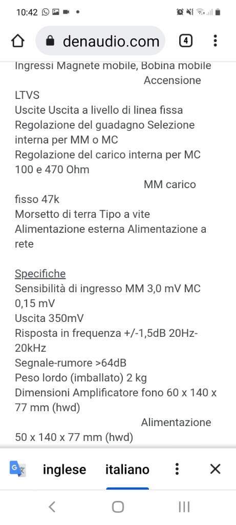

Cano Inviato 28 Gennaio 2022 Condividi Inviato 28 Gennaio 2022 @albicocco.curaro è strano perché allora non si capisce a cosa servano i 100 e 470 visto che le MM vanno caricate a 47 kohm che presumo sia il carico di default, cioè senza i jumper Link al commento https://melius.club/topic/5734-hana-sl-vs-at-oc9xsh/page/5/#findComment-350708 Condividi su altri siti Altre opzioni di condivisione...
Cano Inviato 28 Gennaio 2022 Condividi Inviato 28 Gennaio 2022 @albicocco.curaro anche nel manuale è specificato che 100 e 470 sarebbero due carichi previsti per le MC Link al commento https://melius.club/topic/5734-hana-sl-vs-at-oc9xsh/page/5/#findComment-350709 Condividi su altri siti Altre opzioni di condivisione...

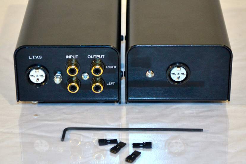

albicocco.curaro Inviato 28 Gennaio 2022 Autore Condividi Inviato 28 Gennaio 2022 @Cano si sono previsti per le MC. L'idea che mi sono fatto è che per MM da una sola opzione, senza i jumper, mentre per le MC da tre opzioni spostando la coppia di jumper. Link al commento https://melius.club/topic/5734-hana-sl-vs-at-oc9xsh/page/5/#findComment-350717 Condividi su altri siti Altre opzioni di condivisione...
long playing Inviato 28 Gennaio 2022 Condividi Inviato 28 Gennaio 2022 Ci sono 3 modi MC da scegliere , giusto ? Trovo un po' strano che ci sono 3 posizioni MC di cui 2 rispettivamente con carico 100 e 470 e fin qui ok ma poi che vuol significare una terza opzione MC bassa uscita?... E quale valore di carico c'e ?... Mi sfugge qualcosa? Link al commento https://melius.club/topic/5734-hana-sl-vs-at-oc9xsh/page/5/#findComment-350718 Condividi su altri siti Altre opzioni di condivisione...
albicocco.curaro Inviato 28 Gennaio 2022 Autore Condividi Inviato 28 Gennaio 2022 @long playing stesso mio dubbio. Ma avendo solo due jumper presumo che ci siano queste tre opzioni. In effetti nella posizione MC bassa uscita non si capisce che carico ci sia. Ad orecchio è la opzione migliore con la Audio Technica AT-OC9XSH. Si sente bene. Link al commento https://melius.club/topic/5734-hana-sl-vs-at-oc9xsh/page/5/#findComment-350721 Condividi su altri siti Altre opzioni di condivisione...
long playing Inviato 28 Gennaio 2022 Condividi Inviato 28 Gennaio 2022 @albicocco.curaro 13 minuti fa, albicocco.curaro ha scritto: In effetti nella posizione MC bassa uscita non si capisce che carico ci sia. Ad orecchio è la opzione migliore con la Audio Technica AT-OC9XSH. Si sente bene. Rimane strano o quanto meno mal spiegato dal costruttore. Potrebbe essere che in "MC bassa uscita " ci sia l'alto guadagno dello stadio fono appunto per le MC bassa uscita ma con il carico 47 Kohm tipico per le MM...Se cosi' fosse si spiega che a tuo gusto la'AT OC 9 XSH " si sente bene " perche' si apre sensibilmente di piu' sul carico da 47 Kohm... Chiedi chiarimenti al costruttore... 1 Link al commento https://melius.club/topic/5734-hana-sl-vs-at-oc9xsh/page/5/#findComment-350731 Condividi su altri siti Altre opzioni di condivisione...
albicocco.curaro Inviato 28 Gennaio 2022 Autore Condividi Inviato 28 Gennaio 2022 @long playing si gli ho inviato una mail e mi ha risposto che ho effettuato il settaggio corretto. Ho scritto anche al distributore e attendo risposta. Grazie. Link al commento https://melius.club/topic/5734-hana-sl-vs-at-oc9xsh/page/5/#findComment-350751 Condividi su altri siti Altre opzioni di condivisione...
long playing Inviato 28 Gennaio 2022 Condividi Inviato 28 Gennaio 2022 @albicocco.curaro 14 minuti fa, albicocco.curaro ha scritto: si gli ho inviato una mail e mi ha risposto che ho effettuato il settaggio corretto Si , ma non ti ha detto che carico " vede " la testina in quella posizione... Come sicuramente saprai , "normalmente" nei pre fono la posizione MC , quindi ovviamente bassa uscita , il carico e' 100 ohm , quindi indicare sul pre fono Sugden una posizione con i 100 ohm classici di carico e poi darne un'altra per MC bassa uscita e' una cosa strana. Doveva fornire i dati almeno... Link al commento https://melius.club/topic/5734-hana-sl-vs-at-oc9xsh/page/5/#findComment-350762 Condividi su altri siti Altre opzioni di condivisione...
albicocco.curaro Inviato 28 Gennaio 2022 Autore Condividi Inviato 28 Gennaio 2022 @long playing no. Glielo chiedo. Link al commento https://melius.club/topic/5734-hana-sl-vs-at-oc9xsh/page/5/#findComment-350767 Condividi su altri siti Altre opzioni di condivisione...
cactus_atomo Inviato 28 Gennaio 2022 Condividi Inviato 28 Gennaio 2022 Mi vien da pensare che mc bassa uscita imosti un carico di 30 ohm Link al commento https://melius.club/topic/5734-hana-sl-vs-at-oc9xsh/page/5/#findComment-350772 Condividi su altri siti Altre opzioni di condivisione...
long playing Inviato 28 Gennaio 2022 Condividi Inviato 28 Gennaio 2022 @cactus_atomo 6 minuti fa, cactus_atomo ha scritto: MI VIEN DA PENSARE CHE MC BASSA USCITA SIA UN CARICO DI 30 OHM A me invece fa pensare : posizione con guadagno per MC bassa uscita ma " senza carico... " 😁 Link al commento https://melius.club/topic/5734-hana-sl-vs-at-oc9xsh/page/5/#findComment-350774 Condividi su altri siti Altre opzioni di condivisione...
Cano Inviato 28 Gennaio 2022 Condividi Inviato 28 Gennaio 2022 1 ora fa, albicocco.curaro ha scritto: fatto è che per MM da una sola opzione, Questo è normale 1 ora fa, albicocco.curaro ha scritto: mentre per le MC da tre opzioni spostando la coppia di jumper. Questo è strano e in contrasto con il manuale Link al commento https://melius.club/topic/5734-hana-sl-vs-at-oc9xsh/page/5/#findComment-350785 Condividi su altri siti Altre opzioni di condivisione...
Cano Inviato 28 Gennaio 2022 Condividi Inviato 28 Gennaio 2022 @albicocco.curaro anche perché nel manuale per il phono sono indicate 2 sensibilità, una per MM ed una per MC se ci fosse la possibilità di scegliere tra un guadagno più alto ed uno più basso per le MC dovrebbero essere indicate due diverse sensibilità Link al commento https://melius.club/topic/5734-hana-sl-vs-at-oc9xsh/page/5/#findComment-350793 Condividi su altri siti Altre opzioni di condivisione...
Cano Inviato 28 Gennaio 2022 Condividi Inviato 28 Gennaio 2022 @albicocco.curaro prova a togliere tutti i ponticelli e vedi se il volume è simile a quando metti i jumper su 100 Link al commento https://melius.club/topic/5734-hana-sl-vs-at-oc9xsh/page/5/#findComment-350797 Condividi su altri siti Altre opzioni di condivisione...
albicocco.curaro Inviato 28 Gennaio 2022 Autore Condividi Inviato 28 Gennaio 2022 @Cano se tolgo tutti i ponticelli il pre phono è configurato in MM Link al commento https://melius.club/topic/5734-hana-sl-vs-at-oc9xsh/page/5/#findComment-350809 Condividi su altri siti Altre opzioni di condivisione...
