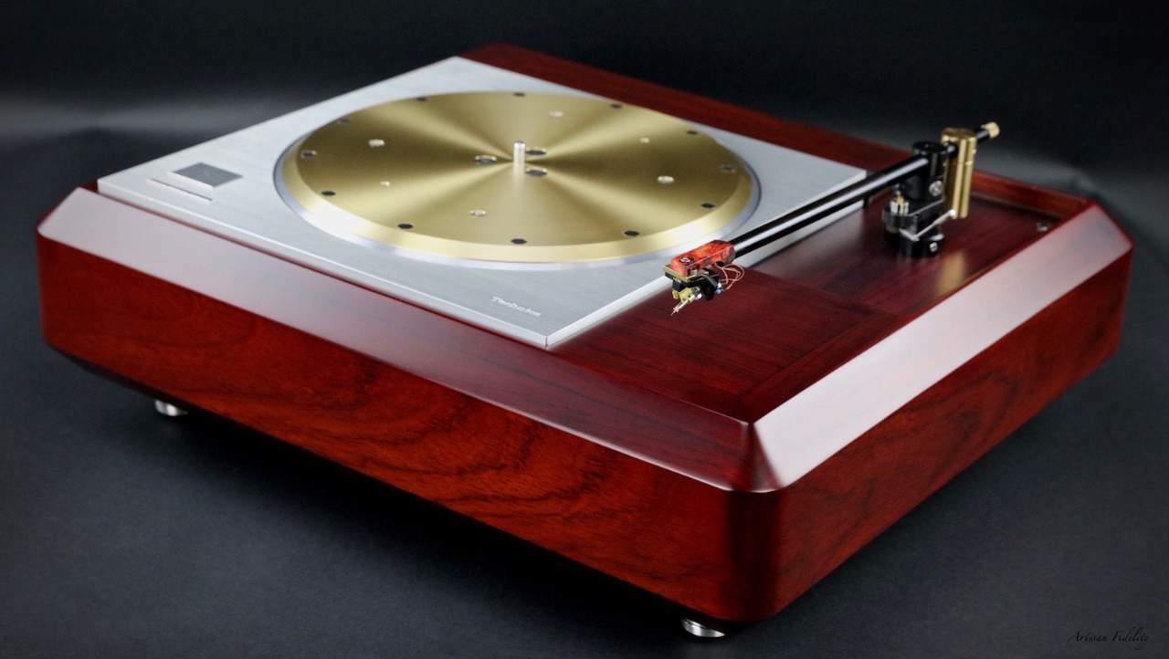

Il 21/4/2023 at 17:00, BEST-GROOVE ha scritto:
Terminato il  progetto dovrebbe assomigliare a questa con il telaio giradischi color champagne che ho già completato da un pezzo e un mat Micro seiki in rame che attende di essere utilizzato esclusivamente su questo sistema.
Ad ogni modo quando il tutto sarà terminato allora potrò fare i dovuti confronti con base ossidiana VS base diy e stessi identici bracci e cavi per il gusto di capire di più.
E' un peccato mortale non finirlo, se verrà così sarà un capolavoro anche solo di estetica.
Anzi, mettilo subito nel thread "la bellezza del giradischi", se no lo faccio io.
https://melius.club/topic/5861-sl-1000r-technics-ritorna-sul-trono-dei-giradischi/page/61/#findComment-820214
  • Moderatori
BEST-GROOVE
di solito pubblico finito il progetto mai prima...porta sfiga. :classic_biggrin:
https://melius.club/topic/5861-sl-1000r-technics-ritorna-sul-trono-dei-giradischi/page/61/#findComment-820235
