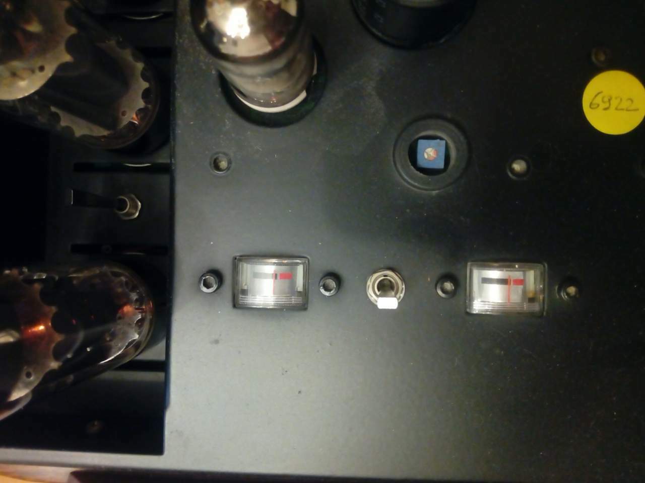

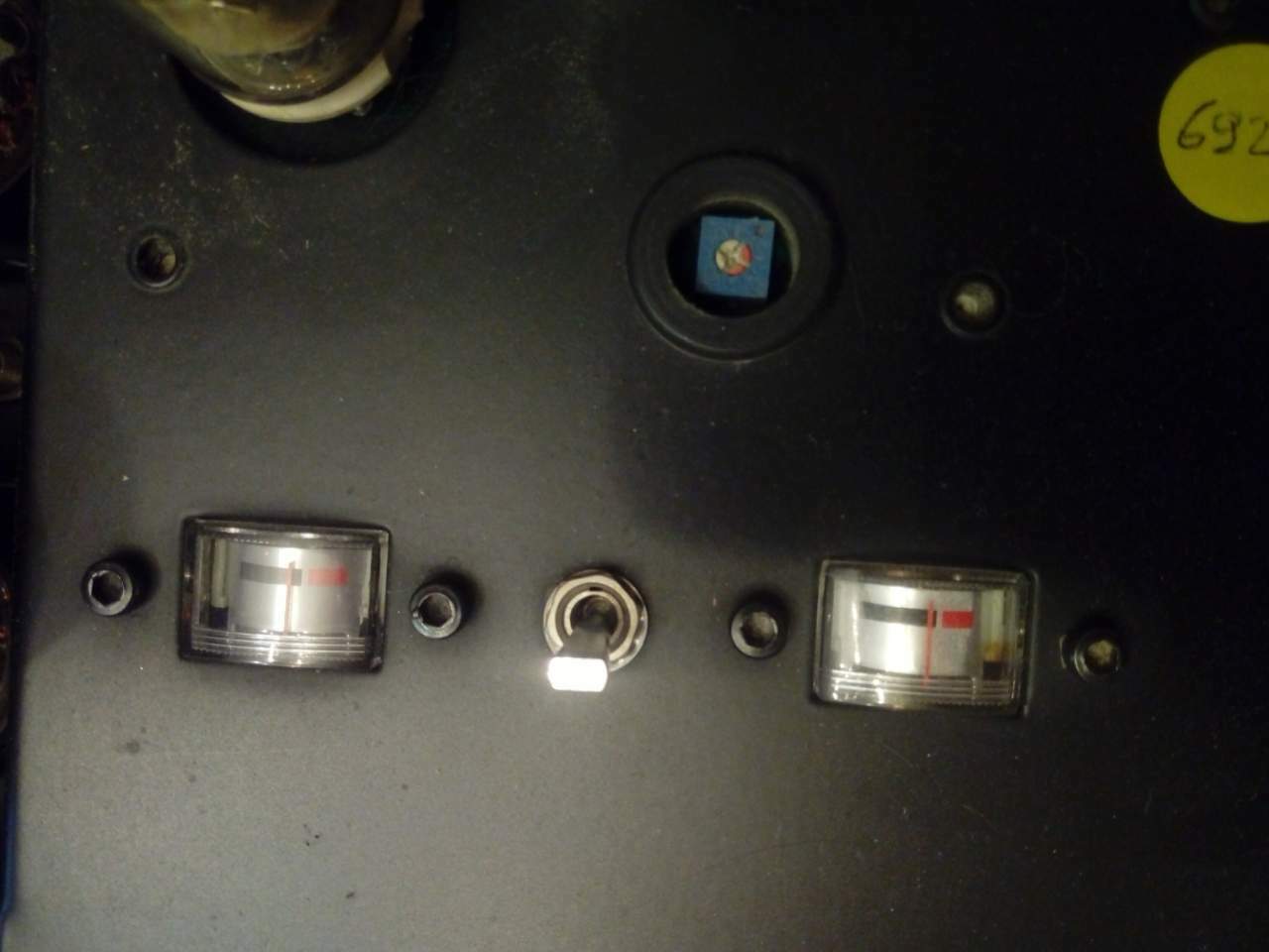

Adesso ho lasciato le Gold Lion ed ho sostituito la Philips ECC83 con una Gold Lion E83CC i valori di bias sono risaliti, sono piccole variazioni ma comunque ci sono. Durante le prove non ho mai toccato i trim di regolazione del bias.
Questo è quanto, ognuno tragga le proprie conclusioni.
