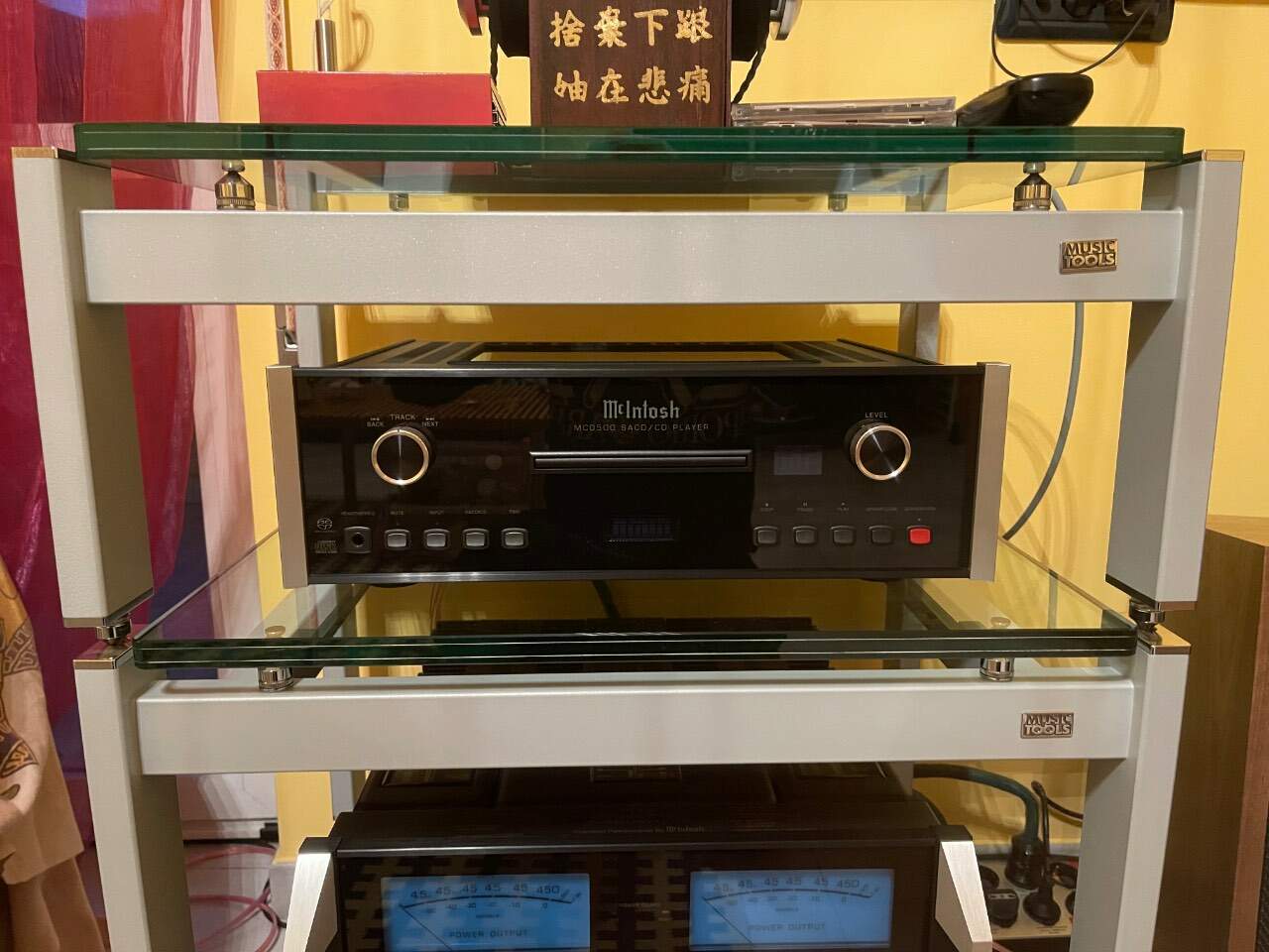

Moderatori zagor333 Inviato 3 Gennaio 2022 Moderatori Condividi Inviato 3 Gennaio 2022 Allora, come preannunciato, apro questo nuovo 3D. Riassumo le mie esigenze: 1) Per il digitale (essenzialmente CD/SACD) Vorrei continuare a pilotare il mio finale MC452 con l’uscita variabile bilanciata del mio MCD500, che va che è una bomba. 2) Vorrei riacquistare un onesto giradischi per poter riascoltare degli LP che ho conservato (probabilmente poi ne acquisterei anche degli altri, senza esagerare) 3) Vorrei quindi prendere insieme al giradischi un pre phono con l’uscita variabile da gestire con un telecomando. Questo pre però deve essere molto compatto per poter essere posizionato o sullo stesso ripiano del giradischi, o sopra il lettore MCD500. 4) La soluzione “tecnico/funzionale” a cui sto pensando è quindi di collegare il pre phono agli ingressi RCA del finale MC452, e quindi commutare con l’apposito tastino posto sul suo retro (non comodo da attivare) in XLR quando ascolterò CD/SACD (il 95% almeno delle volte) e in RCA quando ascolterò gli LP. 5) Visto il limitato numero di LP che ho e che potrò avere anche acquistandone degli altri rispetto ai miei tanti CD/SACD, vorrei investire al max 1500€ per giradischi e pre. Preferirei prendere nuovo almeno giradischi e testina. 6) Per il giradischi pensavo ad un Rega (che già ho avuto in passato con molta soddisfazione) o un Project. 7) Per il pre ho invece poche idee e confuse. Metto una foto per far capire lo spazio disponibile. A voi la parola Grazie Roberto Link al commento https://melius.club/topic/5997-un-pre-phono-molto-particolare/ Condividi su altri siti Altre opzioni di condivisione...

Moderatori zagor333 Inviato 3 Gennaio 2022 Autore Moderatori Condividi Inviato 3 Gennaio 2022 @GFF1972 Gianluca, con il vostro aiuto risolverò anche questo “enigma”. Dai che poi ti inviterò a casa ad ascoltare questo fantastico live 😉 Link al commento https://melius.club/topic/5997-un-pre-phono-molto-particolare/#findComment-320363 Condividi su altri siti Altre opzioni di condivisione...
lofuoco Inviato 3 Gennaio 2022 Condividi Inviato 3 Gennaio 2022 Perdonami Roberto la franchezza, ma a mio avviso ti stai complicando molto la vita con questa storia della mancanza del pre. Trovo che già adesso senza giradischi la naturale evoluzione ed aggiornamento del tuo bellissimo impianto debba essere un pre che si colleghi in XLR al 452 e in din al lettore. Con l'arrivo di un giradischi il pre a questo punto diventerebbe anche la naturale evoluzione in termini di praticità. Un pre mc con phono interno ed amen. Capisco che con 1500 euro non ci stia un giradischi con un buon pre mc, ma personalmente preferisco fare una spesa più grossa una volta sola che tante piccole spese che lasciano il tempo che trovano... 1 Link al commento https://melius.club/topic/5997-un-pre-phono-molto-particolare/#findComment-320367 Condividi su altri siti Altre opzioni di condivisione...
AudioLover Inviato 3 Gennaio 2022 Condividi Inviato 3 Gennaio 2022 Secondo me avrà i suoi motivi, anche di spazio come spiegava, e a me diverte molto questa ricerca di soluzioni alternative alle semplici e classiche che consociamo. Sono discussioni che possono interessare a molti. Oltretutto un pre Mac adeguato a simile sistema sul nuovo non si parla meno di 5000-6000 euro street price, come può essere un c49 per dire. Link al commento https://melius.club/topic/5997-un-pre-phono-molto-particolare/#findComment-320384 Condividi su altri siti Altre opzioni di condivisione...
Moderatori zagor333 Inviato 3 Gennaio 2022 Autore Moderatori Condividi Inviato 3 Gennaio 2022 13 minuti fa, lofuoco ha scritto: ma personalmente preferisco fare una spesa più grossa una volta sola che tante piccole spese che lasciano il tempo che trovano... grazie Roberto, sei stato molto chiaro e condivido pienamente in particolare questo passaggio. Per il digitale un pre peró io lo ritengo non necessario se si ha un lettore equivalente al mio MCD500. Roberto Link al commento https://melius.club/topic/5997-un-pre-phono-molto-particolare/#findComment-320386 Condividi su altri siti Altre opzioni di condivisione...
Amministratori vignotra Inviato 3 Gennaio 2022 Amministratori Condividi Inviato 3 Gennaio 2022 @zagor333 scusa ma senza pre non sai cosa ti stai perdendo. 1 Link al commento https://melius.club/topic/5997-un-pre-phono-molto-particolare/#findComment-320432 Condividi su altri siti Altre opzioni di condivisione...
andr3a Inviato 3 Gennaio 2022 Condividi Inviato 3 Gennaio 2022 Con quel budget credo che il Raga sarà inevitabilmente un P2 (ottimo in rapporto al prezzo, ne ho uno anche io). Una MC dignitosa sui 2-300 euro tipo Denon 103. La faccenda secondo me si complica molto sul pre phono.... Tutto questo dando per scontato che proprio non si vuole utilizzare un pre completo... Link al commento https://melius.club/topic/5997-un-pre-phono-molto-particolare/#findComment-320437 Condividi su altri siti Altre opzioni di condivisione...
lofuoco Inviato 3 Gennaio 2022 Condividi Inviato 3 Gennaio 2022 @vignotra io non l'ho l'esperienza di Vincenzo che sicuramente può riportare, dati tecnici alla mano, argomentazioni più esaustive al riguardo, ma mi ricordo di quando rimasi senza pre e pilotavo il 452 con la mia allora sorgente digitale..!! Il mio impianto ha trovato il giusto equilibrio con l'arrivo del c53. Sono una di quelle persone che reputa il pre essenziale, il cuore del proprio impianto. Ed il tuo impianto meriterebbe un pre all'altezza per volare! @zagor333 e poi ci avevi anche fatto sperare che prima o poi sarebbe arrivato! 😜 Poi potrai concentrati su un giradischi, io non disdegnerei visto i tuoi ascolti, un trazione diretta tipo il tecnics 1200. la testina merita un discorso a parte. Io andrei per gradi... 1 Link al commento https://melius.club/topic/5997-un-pre-phono-molto-particolare/#findComment-320483 Condividi su altri siti Altre opzioni di condivisione...
