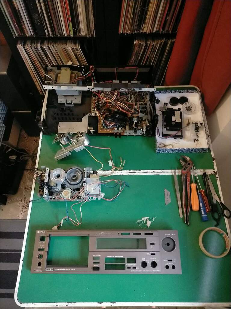

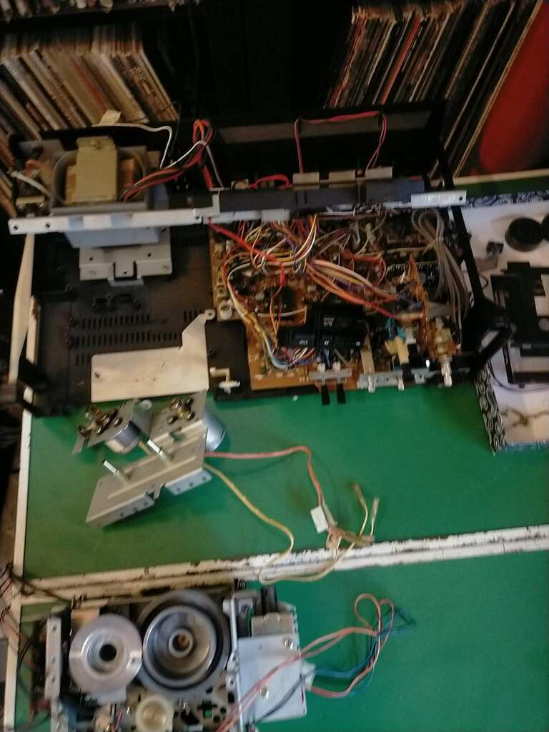

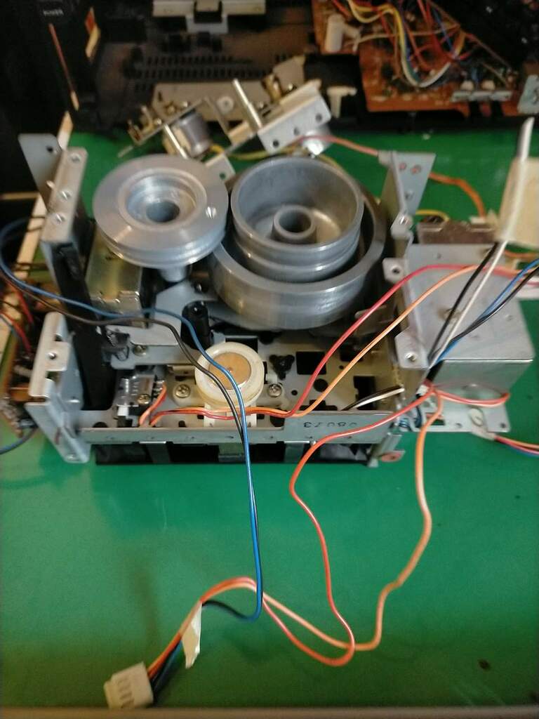

Bazza Inviato 4 Gennaio 2022 Condividi Inviato 4 Gennaio 2022 Oggi ho preso coraggio ed ho iniziato a smontare il deck per provare a sostituire le cinghie. Una spaghettata di fili da far impallidire, tocca rimuovere tutta la meccanica ed aprirla, speriamo bene... 2 Link al commento https://melius.club/topic/6019-hitachi-d1100m-proviamo-a-cambiare-le-cinghie/ Condividi su altri siti Altre opzioni di condivisione...

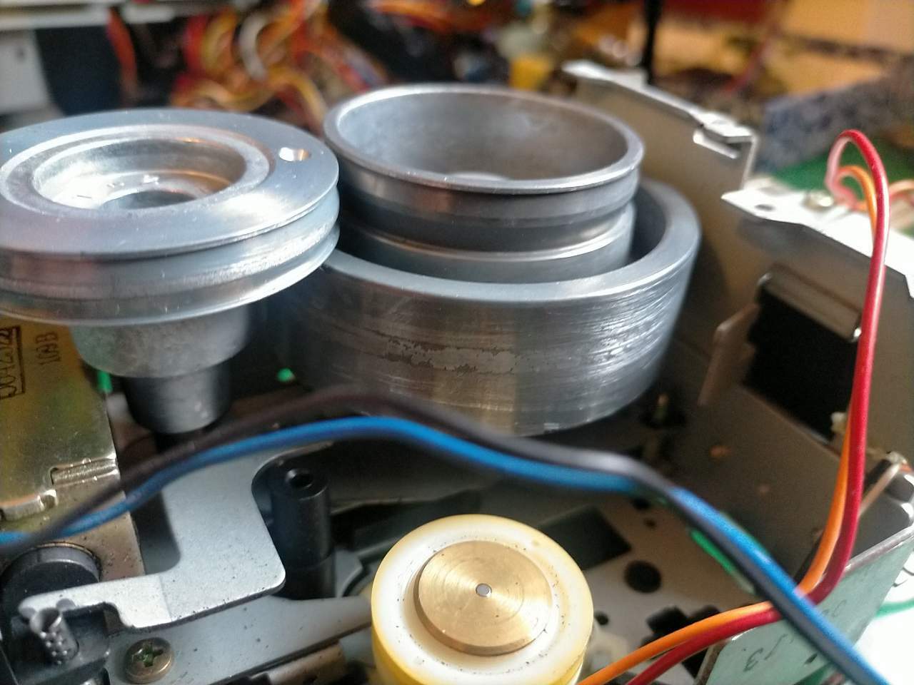

Bazza Inviato 4 Gennaio 2022 Autore Condividi Inviato 4 Gennaio 2022 Le cinghie sciolte hanno lasciato tracce sulle ruote dei capstan, c'è modo di rimuoverle o lascio tutto così ? Link al commento https://melius.club/topic/6019-hitachi-d1100m-proviamo-a-cambiare-le-cinghie/#findComment-321477 Condividi su altri siti Altre opzioni di condivisione...
ediate Inviato 4 Gennaio 2022 Condividi Inviato 4 Gennaio 2022 @Bazza devi pulirle bene se no potrebbero far alzare i valori di wow & flutter. Alcool isopropilico e cotton fioc. Attento a non macchiarti i vestiti con la gomma sciolta perché le macchie non vengono più via. Link al commento https://melius.club/topic/6019-hitachi-d1100m-proviamo-a-cambiare-le-cinghie/#findComment-321480 Condividi su altri siti Altre opzioni di condivisione...
Bazza Inviato 4 Gennaio 2022 Autore Condividi Inviato 4 Gennaio 2022 @ediate al tatto sembrano liscie, pare più che abbia corroso l'alluminio. Link al commento https://melius.club/topic/6019-hitachi-d1100m-proviamo-a-cambiare-le-cinghie/#findComment-321481 Condividi su altri siti Altre opzioni di condivisione...
Stereo Inviato 4 Gennaio 2022 Condividi Inviato 4 Gennaio 2022 @Bazza io uso lo sgrassatore Chanteclair Approfitta per lubrificare anche le sedi dei perni quando rimonti i volani capstan Link al commento https://melius.club/topic/6019-hitachi-d1100m-proviamo-a-cambiare-le-cinghie/#findComment-321484 Condividi su altri siti Altre opzioni di condivisione...
ediate Inviato 4 Gennaio 2022 Condividi Inviato 4 Gennaio 2022 @Bazza comunque puliscile con l’isopropilico per sicurezza o anche con lo ChanteClair, ottimo suggerimento Link al commento https://melius.club/topic/6019-hitachi-d1100m-proviamo-a-cambiare-le-cinghie/#findComment-321486 Condividi su altri siti Altre opzioni di condivisione...
Bazza Inviato 4 Gennaio 2022 Autore Condividi Inviato 4 Gennaio 2022 8 minuti fa, Stereo ha scritto: Approfitta per lubrificare anche le sedi dei perni quando rimonti i volani capstan Per non lordare la parte che tocca il nastro è meglio infilarlo un po' e poi magari con un cottonfioc imbevuto di olio lubrificare il resto dell'asta ? Link al commento https://melius.club/topic/6019-hitachi-d1100m-proviamo-a-cambiare-le-cinghie/#findComment-321500 Condividi su altri siti Altre opzioni di condivisione...
Moderatori BEST-GROOVE Inviato 4 Gennaio 2022 Moderatori Condividi Inviato 4 Gennaio 2022 potrebbe essere un'idea estratte le pulegge e passarle con lo scotch brite o con una abrasiva grana 2000 o più per levigarle almeno un po' dove scorrono le cinghie? Link al commento https://melius.club/topic/6019-hitachi-d1100m-proviamo-a-cambiare-le-cinghie/#findComment-321501 Condividi su altri siti Altre opzioni di condivisione...

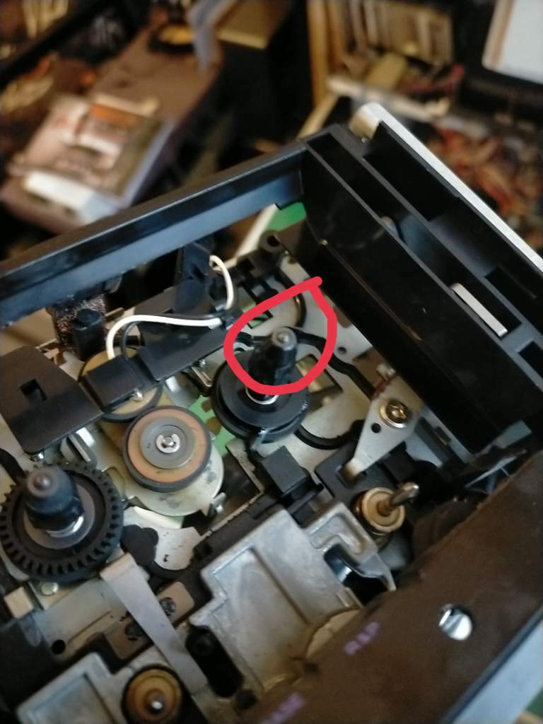

Bazza Inviato 4 Gennaio 2022 Autore Condividi Inviato 4 Gennaio 2022 Come si tolgono queste coppiglie? Paiono infilate a forza.. Link al commento https://melius.club/topic/6019-hitachi-d1100m-proviamo-a-cambiare-le-cinghie/#findComment-321514 Condividi su altri siti Altre opzioni di condivisione...
Bazza Inviato 4 Gennaio 2022 Autore Condividi Inviato 4 Gennaio 2022 13 minuti fa, BEST-GROOVE ha scritto: potrebbe essere un'idea estratte le pulegge e passarle con lo scotch brite Ci avevo pensato anch'io, domattina vado in carrozzeria e ne prendo un pezzetto di quello fine Link al commento https://melius.club/topic/6019-hitachi-d1100m-proviamo-a-cambiare-le-cinghie/#findComment-321518 Condividi su altri siti Altre opzioni di condivisione...
Moderatori BEST-GROOVE Inviato 4 Gennaio 2022 Moderatori Condividi Inviato 4 Gennaio 2022 8 minuti fa, Bazza ha scritto: Ci avevo pensato anch'io, domattina vado in carrozzeria e ne prendo un pezzetto di quello fine ALT .... pur se son convinto che male non faccia (in fondo si asportano via centesimi di mm) la mia era una domanda rivolta agli esperti @lufranz non un consiglio da prendere alla lettera. Link al commento https://melius.club/topic/6019-hitachi-d1100m-proviamo-a-cambiare-le-cinghie/#findComment-321529 Condividi su altri siti Altre opzioni di condivisione...
Bazza Inviato 4 Gennaio 2022 Autore Condividi Inviato 4 Gennaio 2022 @BEST-GROOVE Male male ti riterrò responsabile del malfunzionamento e ti citerò per danni materiali e morali 😁🤣 1 Link al commento https://melius.club/topic/6019-hitachi-d1100m-proviamo-a-cambiare-le-cinghie/#findComment-321531 Condividi su altri siti Altre opzioni di condivisione...
Membro_0022 Inviato 4 Gennaio 2022 Condividi Inviato 4 Gennaio 2022 52 minuti fa, Stereo ha scritto: io uso lo sgrassatore Chanteclair Anch'io. Ci vuole un minimo di pazienza, un tot di fogli di carta tipo scottex, del cotton fiock per i particolari e se non ci si vuole ritrovare le dita nere è meglio fare il lavoro con i guanti di lattice, ma di fatto lo sgrassatore (io uso quello Esselunga) ha una notevole capacità di rimuovere i residui di gomma sciolta. Link al commento https://melius.club/topic/6019-hitachi-d1100m-proviamo-a-cambiare-le-cinghie/#findComment-321555 Condividi su altri siti Altre opzioni di condivisione...
