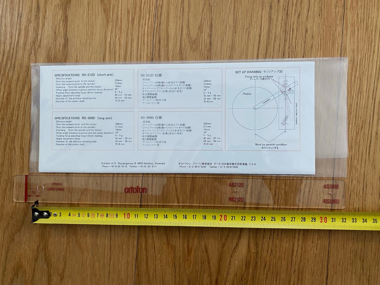

iBan69 Inviato 27 Marzo 2021 Autore Condividi Inviato 27 Marzo 2021 Certo è che il manuale di questo braccio è un pò scarno ... si sono sprecati quelli della ortofon! Link al commento https://melius.club/topic/604-braccio-ortofon-rs-309d-info/#findComment-13177 Condividi su altri siti Altre opzioni di condivisione...

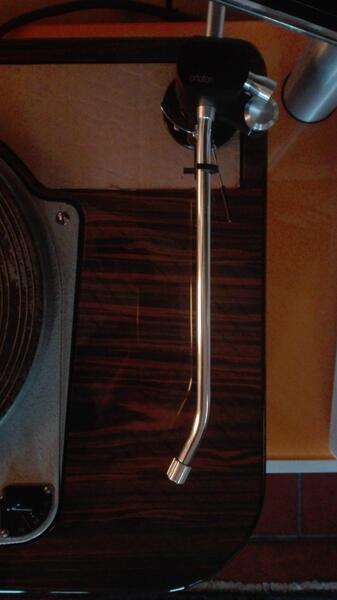

iBan69 Inviato 27 Marzo 2021 Autore Condividi Inviato 27 Marzo 2021 @gabel lo sai che ti hanno rubato la testina? 😂 Link al commento https://melius.club/topic/604-braccio-ortofon-rs-309d-info/#findComment-13190 Condividi su altri siti Altre opzioni di condivisione...

luigi61 Inviato 27 Marzo 2021 Condividi Inviato 27 Marzo 2021 A me piace moltissimo, uno dei migliori acquisti in ambito analogico, insieme alla SPU Meister Silver mk2. Attenzione alle istruzioni di montaggio: si trovano info discordanti in rete. La distanza corretta tra tonearm pivot e perno centrale del piatto è 311 mm. per restituire l'overhang di 15 mm. Non trovo ci siano complicazioni nel montaggio, nella taratura e nell'uso: braccio semplice e intuitivo. L'ho usato anche con shell intercambiabile su cui avevo montato la Soundsmith Zaphir MIMC, una Sumiko Songbird senza problemi di regolazione. Io lo consiglio senza riserve e ritengo che, a dispetto del prezzo di acquisto tutt'altro che esorbitante, abbia prestazioni sonore molto elevate. Bella scena, apertura, dettaglio, equilibrio timbrico e quel bel suono analogico che coinvolge, soprattutto con la SPU, che è la sua morte! Link al commento https://melius.club/topic/604-braccio-ortofon-rs-309d-info/#findComment-13213 Condividi su altri siti Altre opzioni di condivisione...
gabel Inviato 27 Marzo 2021 Condividi Inviato 27 Marzo 2021 17 minuti fa, iBan69 ha scritto: Certo è che il manuale di questo braccio è un pò scarno Per usare un eufemismo... Sembra un invito a fare un po’ come ti pare... Mah! 🙄 Link al commento https://melius.club/topic/604-braccio-ortofon-rs-309d-info/#findComment-13215 Condividi su altri siti Altre opzioni di condivisione...
