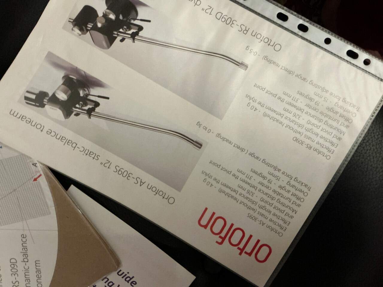

I dati in rete sono discordanti, anche sulla documentazione Ortofon.
La dima in plastica in dotazione al braccio, che ho postato nella foto, porta la distanza di 311 mm.

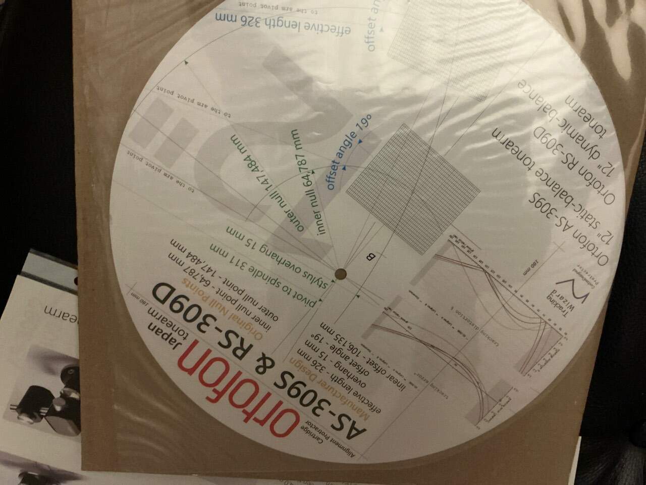

Anche questa bella dima dice la stessa cosa.
A suo tempo, cercai di approfondire l’argomento e mi sono convinto che la distanza giusta “pivot to spindle” sia 311 mm
