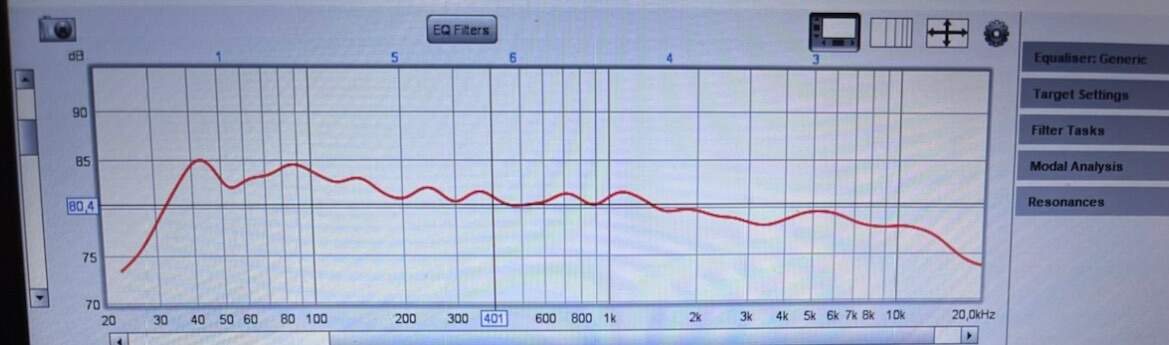

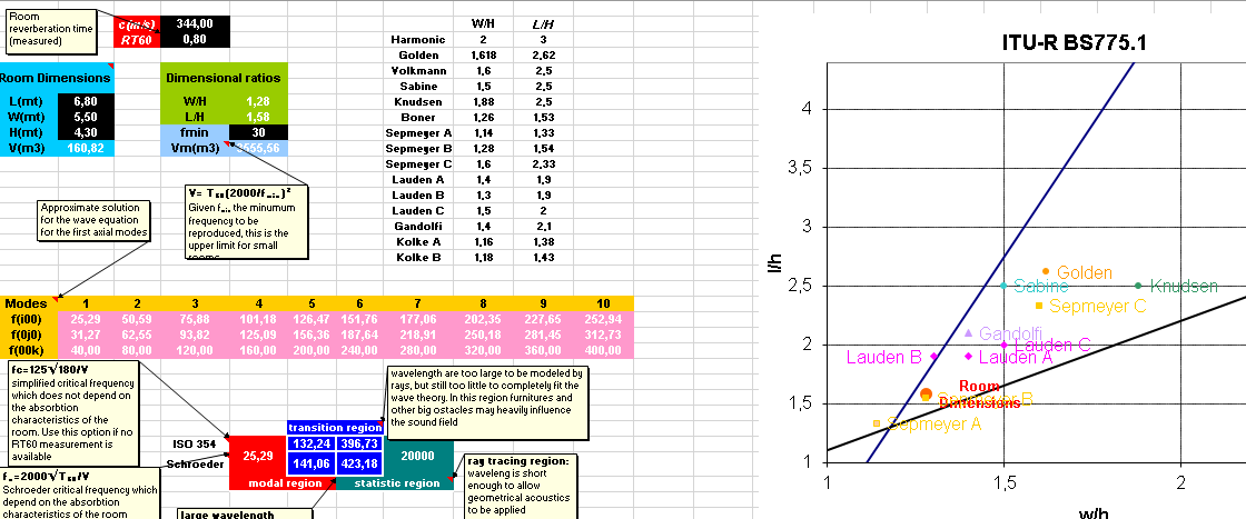

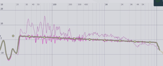

Membro_0015 Inviato 7 Gennaio 2022 Condividi Inviato 7 Gennaio 2022 Dopo un annetto ... ho scaricato la ultima versione e rieseguito le misure, che adesso sono 13 anziche 9 come un tempo. La stanza d'ascolto e' cambiata: adesso e' molto piu' grande e sta quasi perfettamente nel diagramma di bolt. Inolte ci sono due sub in controfase a L/4 e a 2L/3 e sei oudimmo akoupan appesa al soffitto ad altezze diverse. La situazione attuale è questa e questo il risultato della prima misura con dirac (le curve sono una media dei 9 punti di misura l'ascolto senza dirac è gia molto buono, a riprova del fatto che secondo me prima di operare correzioni attive bisogna fare di tutto per trattare l'ambiente meglio che si puoò Link al commento https://melius.club/topic/6085-ho-rimesso-in-funzione-dirac-live/ Condividi su altri siti Altre opzioni di condivisione...

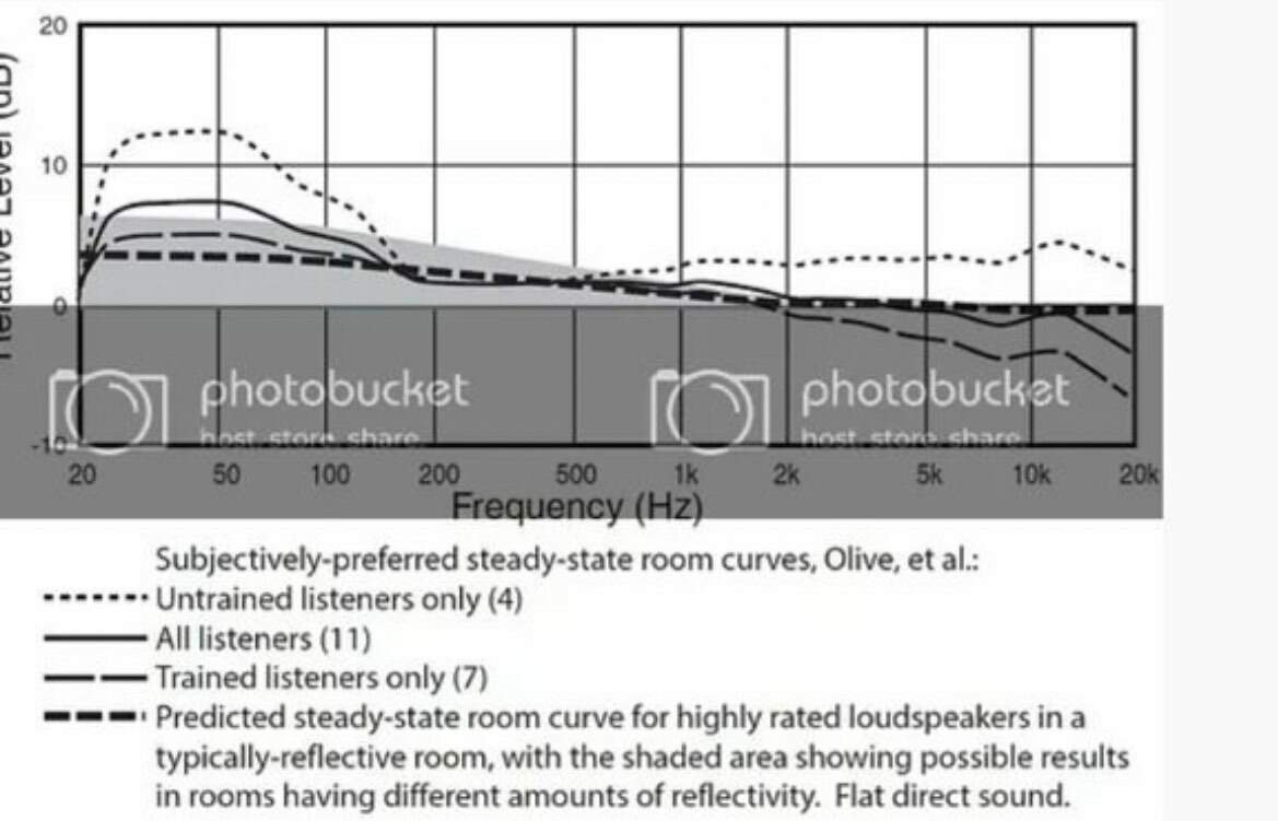

STEFANEL Inviato 7 Gennaio 2022 Condividi Inviato 7 Gennaio 2022 @stanzani il grafico mi sembra abbastanza buono, l’andamento discendente e’ ok - in contrapposizione ad un linea piatta che risulterebbe in un suono senz’anima. Mi sembra solo un po’ poco generosa sulla gamma bassa tra 25-80hz. Non uso dirac, ma misuro con REW con smoothing 1/3 - 1/6 per poi applicare le correzioni attraverso l’RME Adi 2 fs e personalmente dalle ricerche fatte mi trovo benissimo con una “house curve” stile Harman, con una differenza totale tra frequenza minima e massima di circa 8db - quindi +4-6 db sui bassi e con andamento dolcemente discendente che incrocia lo zero a circa 2khz - come nell’immagine sotto: un esempio del risultato nel mio ambiente Link al commento https://melius.club/topic/6085-ho-rimesso-in-funzione-dirac-live/#findComment-325579 Condividi su altri siti Altre opzioni di condivisione...
