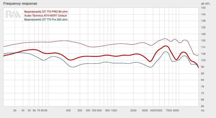

aleniola Inviato 27 Marzo 2021 Condividi Inviato 27 Marzo 2021 @mimmo69 non conosco la 80 ohm ma la 250 di bassi ne aveva eccome... A giudicare dai grafici, in effetti la 770 80 ohm sembrerebbe avere una curva più piatta rispetto alla 250 ma con bassi più pronunciati della MSR7..strano. Dove l’hai presa? 1 Link al commento https://melius.club/topic/610-beyerdynamic-dt770-zero-bassi/#findComment-13323 Condividi su altri siti Altre opzioni di condivisione...

mimmo69 Inviato 27 Marzo 2021 Autore Condividi Inviato 27 Marzo 2021 @aleniola mi dici dove hai generato questo grafico? Grazie Link al commento https://melius.club/topic/610-beyerdynamic-dt770-zero-bassi/#findComment-13430 Condividi su altri siti Altre opzioni di condivisione...
aleniola Inviato 27 Marzo 2021 Condividi Inviato 27 Marzo 2021 @mimmo69 qui https://reference-audio-analyzer.pro/en/param6.php?ls=0&bar=0&frhz=1000&min=20&max=20000&hmin1=60&hmax1=150&hmin2=-48&hmax2=42&tit=0&titplace=0&idhp=803&idhp1=1772&idhp2=713&idhp3=706&idhp4=875&idmain=803&idv1772=1772&idv713=713&idv706=706&add803=803&add875=875&add_new_group=New+Group&inset=&m14=14&m25=25&addhp563=563&filter=Add#gsc.tab=0 Puoi confrontare più cuffie a patto che siano parte del loro database 1 Link al commento https://melius.club/topic/610-beyerdynamic-dt770-zero-bassi/#findComment-13593 Condividi su altri siti Altre opzioni di condivisione...
